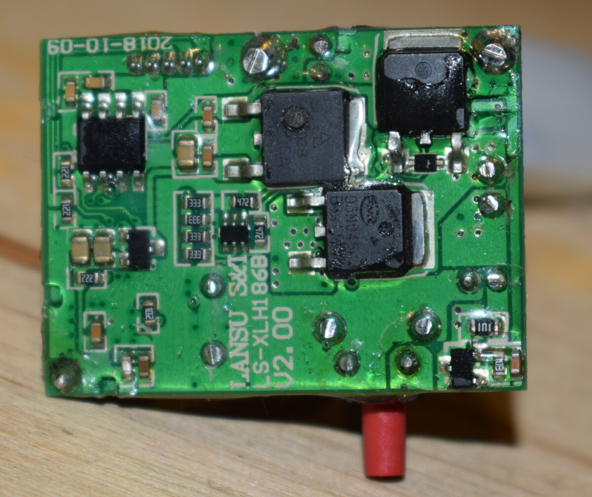

leider ist heute das Ferngesteuerte Auto meines Sohnes kaputt gegangen.
Beim inspizieren der Platine ist mir aufgefallen das ein Bauteil
durchgebrannt ist.
Ich würde dort gerne das Bauteil ersetzten. Leider kann ich die
Beschriftung nicht mehr lesen und das Logo des Herstellers kenne ich
auch nicht.
Vielleicht kann mir jemand nen Tipp geben was das für ein Hersteller
sein kann oder auch was es für ein Chip ist.

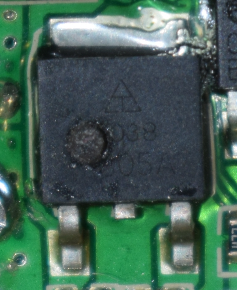

Das Logo ist ein Dreieck mit nem T drin.
in der ersten Zeile Steht was, das mit 038 endet.
in der zweiten Zeile endet es mit 305A (oder 805A).
Das ganze ist ein Empfänger, Fahrtenregler, Servo Kombi von einem
China-Auto.
Normalerweise ging die Platine an wenn man 2 Sek auf den Kopf gedrückt
hat. Jetzt tut sich gar nichts mehr. Also evtl. ein Teil der
Stromversorgung? Spannungswandler?
Wäre für Tipps Dankbar.
Schöne Grüße
Stefan
OP #6931887
Hi..
mein Sohn meinte das Auto sei bis zu letzt gefahren...
Aber Ausschließen mag ich's nicht...
Hab grad mal nachgemessen. Der mittlere Pin (der nicht angelötet ist)
geht direkt auf -.
Eine Direkte Verbindung zum + von der Batterie konnte ich auf keinem
Beinchen feststellen. Aber das sagt vermutlich nicht so viel.. oder?
Vielen Dank & schöne Grüße
Stefan
OP #6931905
schon mal vielen Dank.
7805A klingt plausibel.
Ich habe gerade gemessen, dass wenn ich ich den Akku anklemme, an Pin1
0V anliegen. Wenn ich den Einschalter (Taster) drücke habe ich die
Akkuspannung an Pin1. An Pin3 ist aber nur minimale Spannung (0,9V)
vorhanden.
