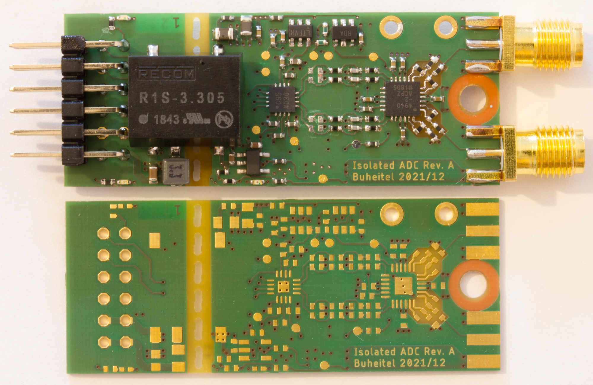

das hier ist ein galvanisch getrennter ADC der an einem PMOD Anschluss
betrieben werden kann.
Schaltplan und Layout sind im Anhang und dürfen gerne verwendet,
modifiziert und nachgebaut werden.
Funktioniert das auch?
Ja, tut es.
Bei den Messungen wurde als Signalgenerator ein SDG2042X verwendet. Auch
die DC Spannungen 0 V und 1 V kamen aus dem Signalgenerator.
Bei Fragen bitte fragen (-:

Sieht ganz gut aus. Die Schlitze unter deiner Trennlinie sind eher
kontraproduktiv. Die verlängern die Kriechstrecke nicht wirklich,
schwächen aber die Platine und bringen ungesunde Kräfte auf die ICs.
Welche Isolationsspannung soll das Ding denn real haben? Deine
galvanische Trennung ist doch nur "Fetisch" und bestenfalls zur
Vermeidung von Brummschleifen etc. gut. Dafür reichen 100V
Isolationsspannung locker und damit auch der Abstand deiner beiden
Potentiale.

Aber genau um Brummschleifen geht es mir. Das zu messende Signal kommt
aus einem Detektor, die Versorung kommt über > 1 m wieder von einem
anderen Gerät, das Signal geht über > 1 m Koax zum ADC. Wenn mir das
ohne galvanische Trennung genügen würde dann hätte ich das auch so
gebaut.
Isolationsspannung ist fast egal und klar hätte ich den Schlitz
weglassen können. Aber ebenfalls egal.

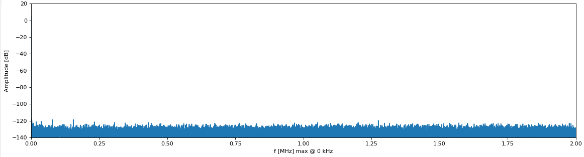

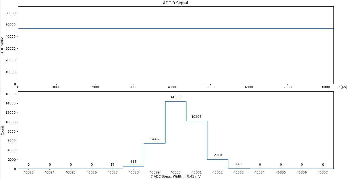

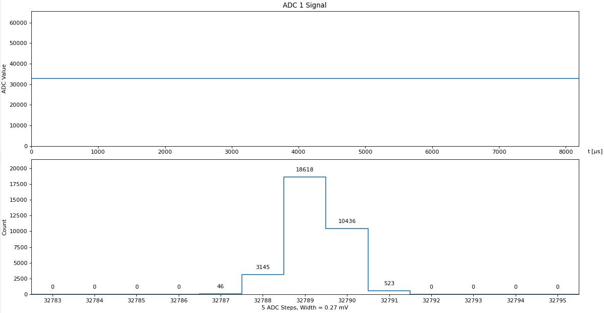

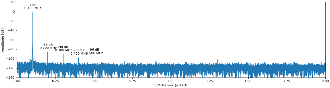

Ich hab doch oben Bildchen mit FFT und Histogramm rangehängt. Wenn da
Störungen wären würde man die sehen oder?
