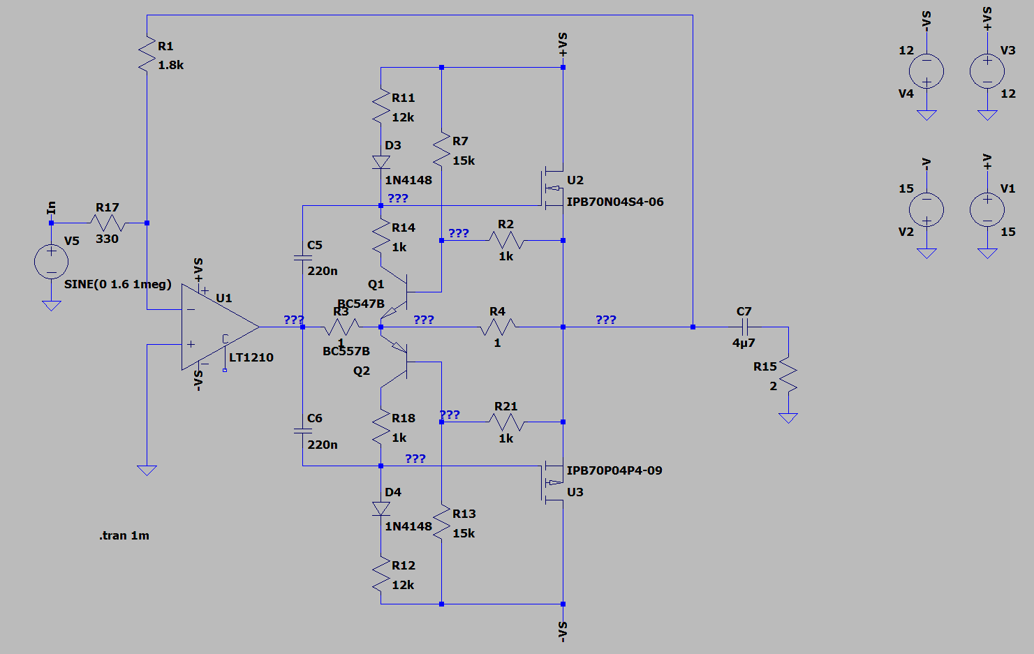

Hallo Leute,
ich habe hier von der Hochschule ein Projekt, in dem Ein OP zwei Mosfets
Steuern soll. Diese fungieren als Endstufe. Ziel soll es sein 10 V
Spitzenspannung am Ausgang zu generieren und 5 A Spitzenstrom zu
erreichen.
Ich habe eine Simulation aufgsetzt und leider arbeitet diese nicht so
wie gewollt. Die Ausgangsspannung wird bei ca. 5 V abgeschnitten, dass
System generiert keine Spannung bis zu 10 V. Hat jemand eine Idee woran
das liegen kann ?
Die Simulation befindet sich im Anhang.
Schon mal danke im Voraus

von Helmut L. (helmi1)
> das liegen kann ?
Die Versorgungsspanung Vorstufe/Treiber muss um die Ugs der Fets hoeher
sein, sonst kann man die nicht komplett aussteuern.
von MaWin (Gast)
Heiner schrieb:
> jemand eine Idee woran das liegen kann ?
An der UGS(th) der MOSFETs die als Sourcefolger geschaltet sind.
Aber selbst wenn dein V+ und V- auf 20V erhöhst, wird das nix.
MOSFETs die nur 1ms die 12V/5A aushalten sind nach der ms kaputt.
Zudem kommt wir die Ansteuerung 'merkwurdig' vor.
Die 1 Ohm Widerstände sollen wohl irgendwie den Ruhestrom und die
Aussteuerung beeinflussen.
Aber mir scheint, sie begrenzen den Aussteuerungsstrom auf 0.65A, nicht
5A und der Ruhestrom wird gar nicht begrenzt.
von Heiner (Gast)
Wenn ich v+ und V- auf 20 V setze bekomme ich immer noch keine
vernünftige Ausgangsspannung zustande.

von MaWin (Gast)
Also bei mir werden es dann sinusförmige 8.57Vp
Wobei Sinus schöngeedet ist, die Verzerrungen sind mit blossem Auge zu
sehen.
Derweil fliessen 1.4Ap aus dem LT1210. Man fragt sich, was die MOSFETs
noch beitragen. Um 3A.

von H. H. (Gast)
Mal nicht gleich 1MHz nehmen.
Und auch sonst sind da ein paar Merkwürdige Ideen drin...

von Jobst M. (jobstens-de)
H. H. schrieb:
> Das tut nur so, ist ja ein Simulant.
Meins simuliert Abwesenheit.
Die meisten diskreten OPAMPs sind von der Versorgungsspannung gar nicht
in der Lage große FETs (Ich meine nicht diese Low-Voltage-Schalt-FETs
die dafür sowieso ungeeignet sind) für ausreichend Ausgangsspannung
anzusteuern.
Entweder muss man die schwimmend auf der Ausgangsspannung betreiben oder
diskret aufbauen. Und dann sind wir wieder ganz schnell bei Crescendo
und BUZ-Amp.

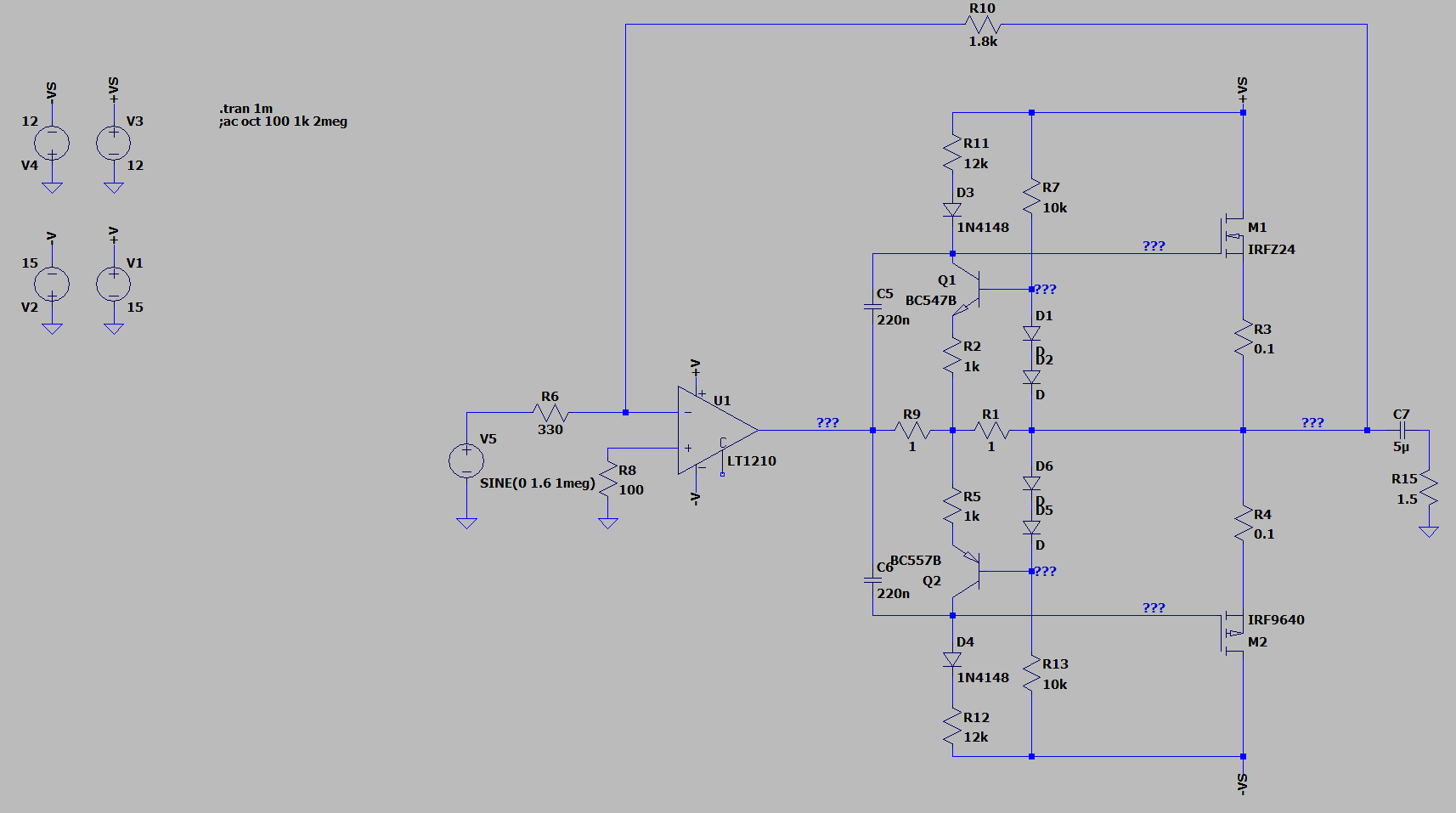

von H. H. (Gast)
Mit den allernötigsten Reparaturen sieht seine Schaltung so aus.

von Heiner (Gast)
Wenn ich das so änder funktioniert es trotzdem nicht :/
von Heiner (Gast)
von H. H. (Gast)
Heiner schrieb:
Das wundert mich nicht.
Wer hat den Murks denn verzapft?

von Peter D. (peda)
Eine Audioschaltung für 1MHz zu verwenden, kann nie funktionieren.
Soll das ein Mittelwellensender werden?
Der RIAS hat ja früher auf 990kHz gesendet.
von MaWin (Gast)
Ja, schlimm.
Aus dir kriegt man ja keine vernünftige Antwort raus.
Bisher nur bei Mama geredet, nun in die weite Welt entlassen.
Was treibt einen heute eigentlich in die Hochschule.
Interesse am Fachgebiet kann es ja nicht sein.
Der Traum hinterher Koffer voller Geld zu verdienen.
Du nicht. Such dir eine Betätigung, bei der du nicht überfordert bist.
Die Schaltung bringt aus vielen Gründen keine 10Vp bei 1MHz, da zählt
die Gate-Kapazität, die merkwürdige Gate-Ansteuerung abhängig von der
Ausgangsspannung, besser gesagt der Differenz zwischen Ausgangsspannung
und jeweiliger Versorgungsspannung, und der hohe Strom aus dem LT1210
dazu.
Die Frage ist also eher, wie man überhaupt auf die Idee kommt, dass
diese Schaltung es bringen soll. Selbst eine Edwin-Konfiguration wäre
einfacher und zielführender und kaum mit höherem Klirrfaktor versehen,
Probiere mal noch eine weitere Versorgungsspannung zu ergänzen. Dabei
muss R11 dann an Plus 20...24V und R12 an Minus 20...24V. Diese
Widerstände sind also dafür von +VS und -VS zu trennen.

von Heiner (Gast)
So habe es endlich hinbekommen. Wenn man sich Zeit nimmt und drüber
nachdenkt macht es auch alles Sinn was ihr sagt. Schonmal Dank für die
Anregungen.

> Schonmal Dank für die Anregungen.
Für jene, die kein LTSpice haben (Tablet, Smartphone, Raspi, usw.) poste
bitte einen Screenshot (Bild) des Schaltplanes.

> Träum weiter.
Na ja, die Schaltung funktioniert schon, auch mit 1MHz, wenn man sich am
Klirrfaktor nicht stört.
Man sollte den 1R zumindest zum 2R machen damit der LT1210 nicht
überlastet wird, und wenn er aus der gegebenen Eingangsspannung auf 10Vp
kommen will den feedback-R auf 2k1 erhöhen, und die 15k auf 25k erhöhen
wenn man mit 20V statt 12V versorgt, und MOSFETs nehmen die innerhalb
ihres SOA bleiben.
Wofür auch immer der Kram dann taugen soll.
