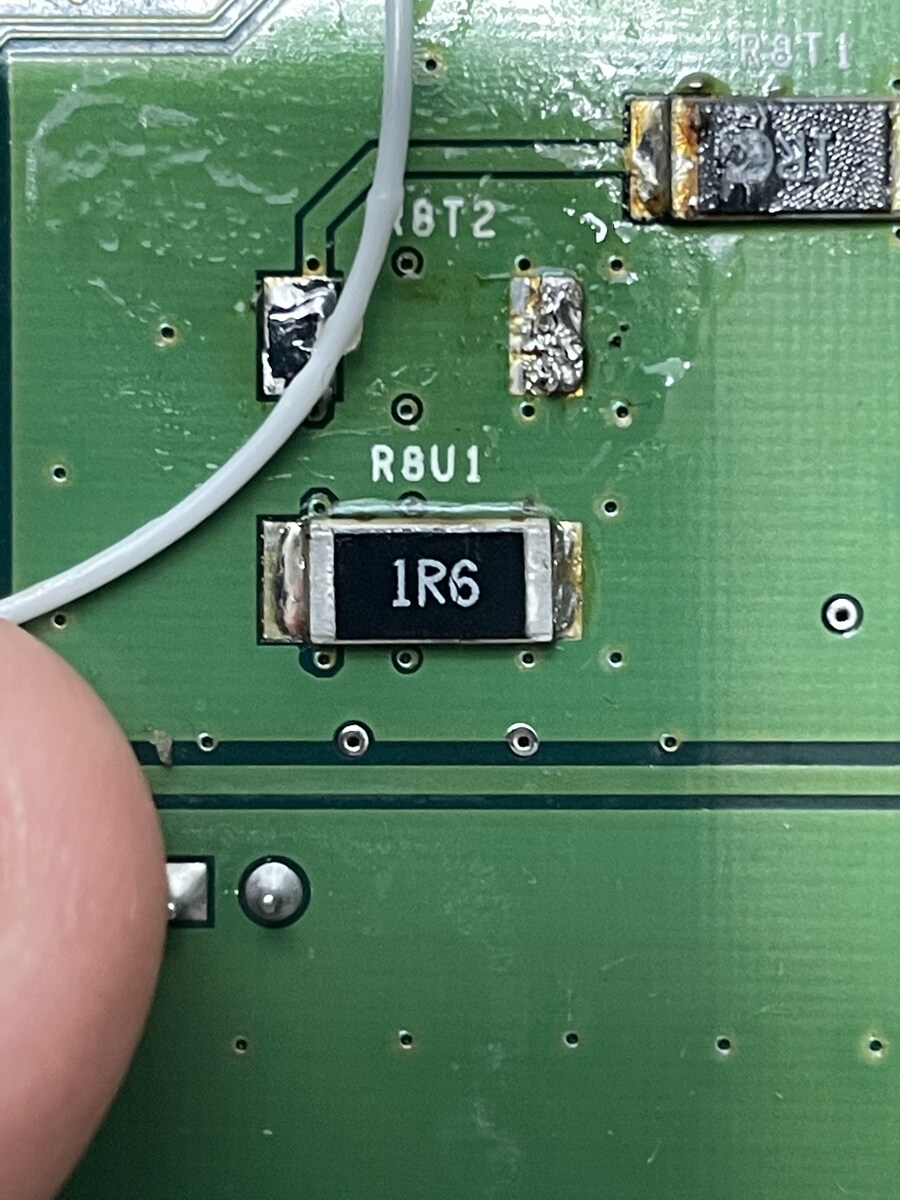

Hallo, verkauft jemand zufällig SMD Widerstände? Ich bräuchte 1x 1R6 Widerstand und deshalb keine 500 Stück kaufen. Grüße Nikolaj

Bei einem und egal welche Größe könntest Du ja auch 2 oder 3 parallel schalten.
Ohne Angabe der Bauform kann dir niemand helfen.
Die Kollegen in den vorherigen Posts haben schon die richtigen Links versendet. Der Widerstand bei Reichelt entspricht optisch auf jeden Fall mal dem der bei mir verbaut ist. Oder gibt es noch andere Merkmale? Dachte die Bezeichnung ist ausreichend dafür. Grüße

Nikolaj L. schrieb: > Der Widerstand bei Reichelt entspricht optisch auf jeden Fall > mal dem der bei mir verbaut ist. Das Bild im verlinkten Reichelt Artikel sind aber keine Widerstände, sondern MLCCs (Kondensatoren). hier ist das Bild etwas trügerisch. Du solltest den Widerstand mal ausmessen (Abmessungen), es gibt verschiedene Baugrößen.
SMD-Größen 1206 sind schon fast aus der Mode gekommen, die benutzen nur noch Bastler wie wir. 0805 0603 0402 das sind alles die Abmessungen in mm. Dazu kommt noch die Toleranzangabe in %. Wenn die Wertangabe vierstellig ist, dürfte es ein 1% sein, normal sind 5%
Bauform 1206 habe ich hier. Die sind 3,2mm lang.

Habe jetzt mal ein Bild gemacht. Es handelt sich um eine alte XBOX. Den Widerstand hat es aufgrund eines Kurzschlusses zerlegt. Den Fehler habe ich beseitigt. Der Widerstand auf dem Board ist ca. 3x6mm. Passt das bereits bestellte Bauteil von Reichelt?
Nikolaj L. schrieb: > ca. 3x6mm Dann ist die Baugröße 2512

Also die von Reichelt sind falsch? Oder kann man das auch verbauen?

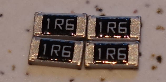

Nikolaj L. schrieb: > ca. 3x6mm Dann ist die Baugröße 2512 Nikolaj L. schrieb: > Passt das > bereits bestellte Bauteil von Reichelt Nein, aber als Bastellösung könntest du 4 Stück zusammenlöten.

Nikolaj L. schrieb: > Oder kann man das auch verbauen? Wie gesagt: 4 Stück zusammenlöten
Grund dafür ist, dass die von Reichelt weniger Leistung aufnehmen können?
Ja, außerdem passt dann das Format.
Also nicht parallel sondern in reihe? Ich hätte die Widerstände jetzt alle aufeinander gelegt und zusammengelötet.

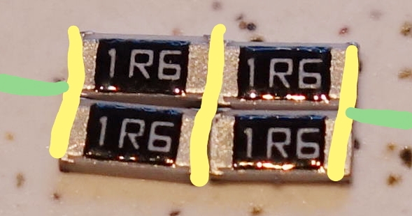

Nikolaj L. schrieb: > Also nicht parallel sondern in reihe? Ich hätte die Widerstände jetzt > alle aufeinander gelegt und zusammengelötet. Nein, dann hast du nur noch 00,4 Ohm. Deswegen zwei in Reihe und das zweimal parallel wie gezeigt.

Einhart P. schrieb: > Wie gesagt: 4 Stück zusammenlöten Das Gelbe ist das Lötzinn und das Grüne die Leiterbahn. Die 4 Widerstände dürfen in der Mitte alle miteinander verbunden sein. Das ergibt einen Gesamtwiderstand von 1,6 Ohm, aber mit der 4 fachen Belastungsfähigkeit.

Danke dir. Das ist dann meine Backup Lösung 😀
Michael M. schrieb: > Einhart P. schrieb: >> Wie gesagt: 4 Stück zusammenlöten > > Das Gelbe ist das Lötzinn man kann auch 2 aufeinander legen und die in Reihe braucht weniger Fläche (zumindest in der Breite) und damit sinkt die Gefahr einen Kurzschluß seitlich zu machen!
Joachim B. schrieb: > man kann auch 2 aufeinander legen und die in Reihe braucht weniger > Fläche (zumindest in der Breite) und damit sinkt die Gefahr einen > Kurzschluß seitlich zu machen! .. aber senkt die Belastbarkeit
Einhart P. schrieb: > .. aber senkt die Belastbarkeit stimmt und was spielt das im Beispiel für eine Rolle wenn 4x 1206 1x Einhart P. schrieb: > 2512 ersetzen? schau dir die Belastbarkeiten von 1206 an meine Links und deine 2512 man braucht nicht die Belastbarkeit von 4x 1206 1W (4x 0.25W) für einen 2512 0.1W eigentlich braucht man keine 4x 1206 einer reicht schon dort werden keine 0201 oder 0402 als Ersatz reinkommen. Nochmal die Größen 1206 3,2 mm × 1,6 mm 2512 6,3 mm × 3,2 mm Joachim B. schrieb: > vielleicht günstiger und mehr > Ebay-Artikel Nr. 353758816401 > Ebay-Artikel Nr. 113197137441 bin gerade verwirrt, google/Wiki schreibt für den deutlich fetteren 2512 6,3 mm × 3,2 mm 0.1W und für den 1206 3,2 mm × 1,6 mm 0.25W Da kann was nicht stimmen och menno möge der TO selber suchen und glauben was IRGENDWO geschrieben steht! Das 1/4W für den 1206 war mir noch glaubhaft und verständlich korreliert in Größe und Leistung mit dem THT 0204 MF

Joachim B. schrieb: > bin gerade verwirrt, google/Wiki schreibt für den deutlich fetteren 2512 > 6,3 mm × 3,2 mm 0.1W und für den 1206 3,2 mm × 1,6 mm 0.25W > Da kann was nicht stimmen Richtig! 2512 kann 1,5W

Nikolaj L. schrieb: > Ich bin verwirrt 😁 Musst du nicht sein, du hast ja den 08/15 Fall, und der Vorschlag mit den vier 1R6 in Größe 1206 passt gut.
Nikolaj L. schrieb: > Ich bin verwirrt 😁 Deine 1,6R Widerstände in der Bauform 1206 halten je 0,25 Watt aus. Also bei 4 Stück sind das insgesamt 1 Watt, wenn sie so verschaltet sind, wie auf dem oben gezeigten Bild.
#6933668
Michael M. schrieb: > Deine 1,6R Widerstände in der Bauform 1206 halten je 0,25 Watt aus. Also > bei 4 Stück sind das insgesamt 1 Watt, wenn sie so verschaltet sind, wie > auf dem oben gezeigten Bild. Da täuscht du dich. Bei SMD-Widerständen wird ein erheblicher Teil der Wärme über die Leiterbahnen abgegeben. Und die angegebene Nennleistung gilt für ein bestimmtes Layout, bestimmt nicht für einen 4er-Stapelbau.
