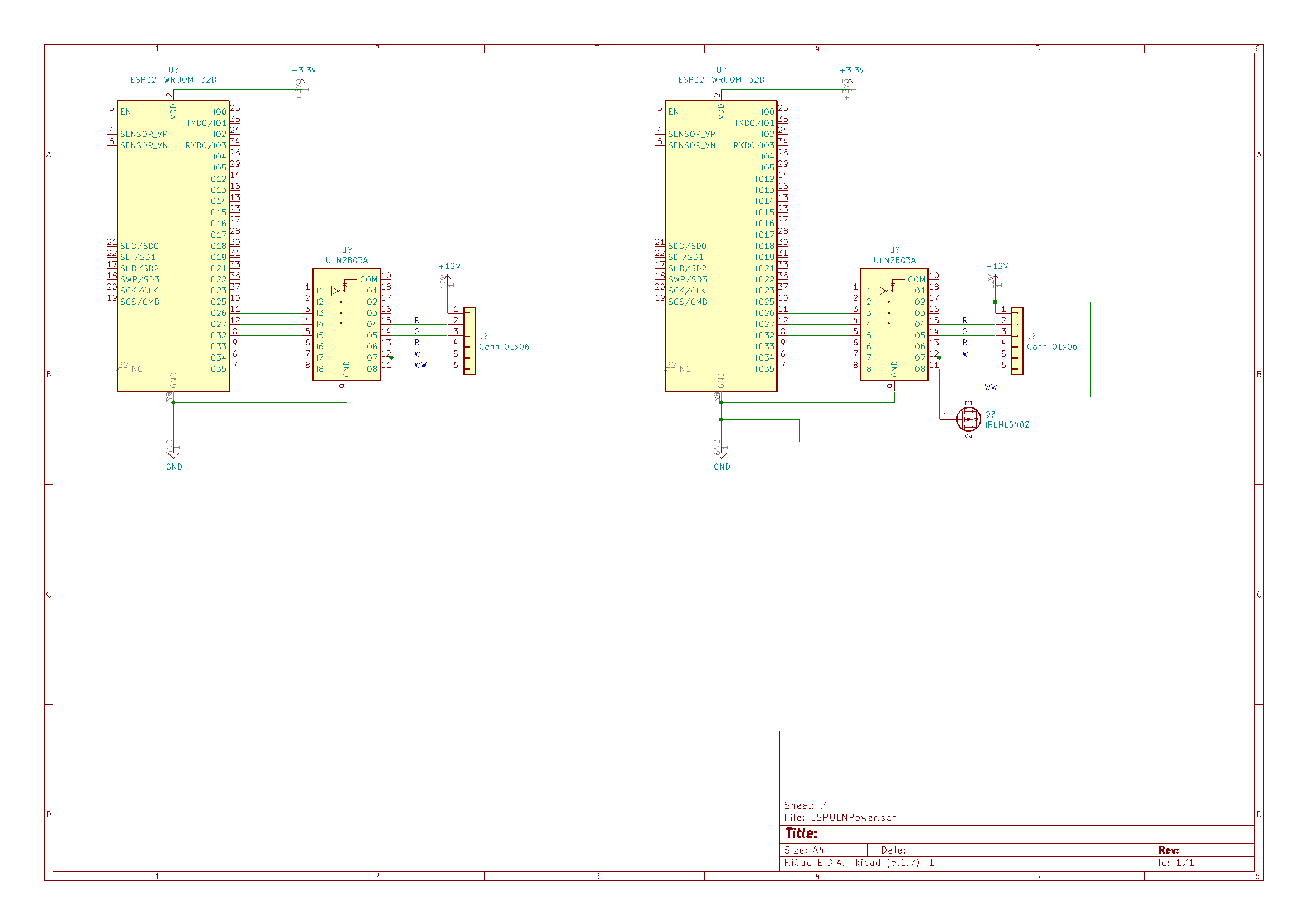

ich habe geschafft ein Schaltplan zu erstellen...
Linke Seite funtioniert, jedoch wegen ULM limitiert.
Rechte Seite habe ich versucht mit Hilfe von IRLML6402 das WarmWeiss
(WW) voll durchzuschlaten, es kommt aber nur Rauch vom IRLML6402...
> Rechte Seite habe ich versucht mit Hilfe von IRLML6402 das WarmWeiss> (WW) voll durchzuschlaten, es kommt aber nur Rauch vom IRLML6402...
Jörg R. schrieb:> Also schließt der Mosfet die Versorgung kurz?🤔
Der Mosfet ist zudem falsch angeschlossen, D und S vertauscht.
Jörg R. schrieb:> Dein LEd-Band hat vermutlich einen gemeinsamen Plus, dann werden die> einzelnen Farben gegen GND geschaltet. Dafür benötigst Du N-Channel, und> das ist der IRLML6402 nicht.
Ja, hat einen gemeinsamen Plus... Ich habe momentan keinen N-Channel
MOSFET, kann ich eigentlich alternativ einen Transistor nehmen?
Jörg R. schrieb:> Der Mosfet ist zudem falsch angeschlossen, D und S vertauscht.
Stimmt! Die LEDs Pins sind eigentlich in dem Sinne 12V und sollen an S
:-(, Drain an GND... Jetzt ist aber mein MOSFET warscheinlich tot...
anfaenger schrieb:> Jörg R. schrieb:>> Dein LEd-Band hat vermutlich einen gemeinsamen Plus, dann werden die>> einzelnen Farben gegen GND geschaltet. Dafür benötigst Du N-Channel, und>> das ist der IRLML6402 nicht.>> Ja, hat einen gemeinsamen Plus... Ich habe momentan keinen N-Channel> MOSFET, kann ich eigentlich alternativ einen Transistor nehmen?
Ja, wenn der Transistor den Strom abkann und es ein NPN ist.
Du kannst aber auch zum testen den IRLML6402 über den ULN2803 schalten.
Der kann das Gate auf GND ziehen um den IRLML6402 zu schalten. Es wird
aber auch ein PullUp vom Gate nach 12V benötigt.
anfaenger schrieb:> Jörg R. schrieb:>> Der Mosfet ist zudem falsch angeschlossen, D und S vertauscht.>> Stimmt! Die LEDs Pins sind eigentlich in dem Sinne 12V und sollen an S> :-(, Drain an GND... Jetzt ist aber mein MOSFET warscheinlich tot...
Vermutlich ja.
Jörg R. schrieb:> anfaenger schrieb:>> Jörg R. schrieb:>> :-(, Drain an GND... Jetzt ist aber mein MOSFET warscheinlich tot...>> Vermutlich ja.

anfaenger schrieb:> ich habe geschafft ein Schaltplan zu erstellen...> Rechte Seite habe ich versucht mit Hilfe von IRLML6402 das WarmWeiss> (WW) voll durchzuschlaten, es kommt aber nur Rauch vom IRLML6402...
Mit dem Transistor schließt du die Versorgungsspannung direkt kurz.
Du brauchst N-Kanal MOSFETS und pull-up Widerstände (z.B. 4,7kΩ).
Bedenke aber, dass durch die doppelt gemoppelte Schaltung mit dem
ULN2803 die Zustände AN und AUS vertauscht werden. Es wäre wirklich
besser, den ULN weg zu lassen.
anfaenger schrieb:> Ich habe momentan keinen N-Channel> MOSFET, kann ich eigentlich alternativ einen Transistor nehmen?
MOSFET sind Transistoren. Du meinst wohl bipolare NPN Transistoren. Da
kann ich dir nur sagen, dass die allermeisten zu wenig Stromverstärkung
haben und wahrscheinlich zu viel Verlustwärme.
Es bleibt dabei: N-Kanal MOSFET anstelle des ULN23803 sind hier die
einzig sinnvolle Lösung. Und zwar welche, die sich mit 3,3V sicher
ansteuern lassen, das trifft ja noch lange nicht auf alle zu.
