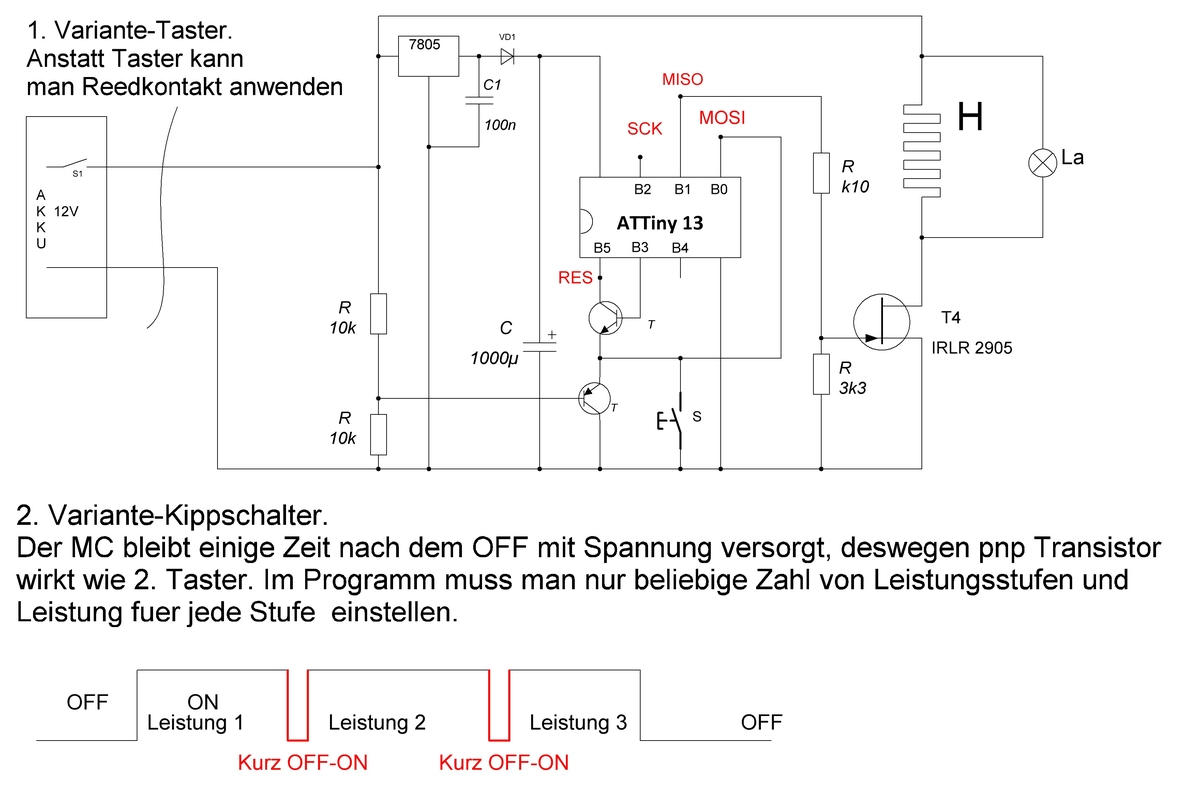

Hallo zusammen
Ein Kollege und ich, beide begeisterte Taucher und Mechatroniker, hatten
letztens eine Idee und nun fehlt uns das nötige technische Know-How für
die Umsetzung.
Die Ausgangslage ist wie folgt:
- Ein 12V-Akku mit Kippschalter wird für div. Endverbraucher (Lampe,
Heizung) genutzt

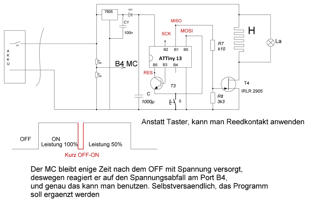

Unsere Idee ist nun folgende:
1. Schaltung erstellen, damit Endverbraucher nur mit 50% angesteuert
werden
2. Einzige Schaltmöglichkeit ist der Kippschalter am Akku. Bei
einmaligem Betätigen soll dann normal 100% anliegen. Bei erneutem Aus-
und wieder Einschalten wechselt es dann auf 50%.
Jetzt fehlt uns leider der Ansatz, wie so eine Schaltung am besten und
einfachsten zu realisieren ist. Wir sind am überlegen, ob sich hier ein
Spannungsregler/-teiler aufdrängt oder eine PWM-Schaltung mehr Sinn
macht.
Ich hoffe, ihr könnt uns in dieser Sache weiterhelfen.

#6933135
Zuerst müßte man die Kennlinien der Verbraucher wissen.
LEDs mit Vorwiderstand kann man mit PWM ansteuern.
LEDs mit Stromquelle können durch die PWM gestört werden.
Mit halber Spannung leuchtet keine LED mehr.
Eine PWM und die Erkennung lange Pause, kurze Pause kann ein MC machen,
d.h. man muß etwas programmieren können.
#6933140
Die Lampe können wir erstmal noch weglassen, hier gibt es noch andere
Möglichkeiten bzw. eine Schaltung ist hier nicht unbedingt notwendig.
Wichtig in einem ersten Schritt ist sicherlich die Heizung.
Hier ist kein PTC oder NTC verbaut, nur direkt der Heizdraht vernäht.
Heizdraht ist auf 12V ausgelegt mit einer Leistung von 24 Watt.
