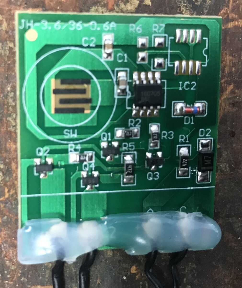

ich würde gerne das Blinken unserer LED Lichterkette ausschalten. Hab
dazu auch schon viel im Forum gelesen und auf Videoplattformen
recherchiert.
Leider habe ich nun nach Öffnung des Gehäuses festgestellt, dass die
Platine bei mir anders aussieht.
Wäre super, wenn mir jemand helfen könnte, wo ich lösen muss, um das
Blinken auszuschalten.
Schon mal vorab vielen Dank!
Viele Grüße, Daniel

Gast #6933240
ogle schrieb im Beitrag #6933220:
> Gibt es tatsächlich verschiedene Lichterketten? Mehr als zwei?
> Hint: Sag doch einfach welche du hast...
Überraschenderweise gibt es mehr als zwei, ja.
Hersteller der Lichterkette ist Casaya, falls das was hilft.
Man kann mittels Druckknopf 8 verschiedene Blink-Modi auswählen.
Dauerlicht kommt leider am Schluss und nach Stromunterbrechung
(Zeitschaltuhr) wird leider der letzte Modus nicht gespeichert, sondern
das Blinken geht wieder von vorn los.
Gast #6933248
Schon wieder. Warum wird dieser Müll überhaupt produziert und zur
Standard-Vorgabe gemacht?
Überbrücke bei Q2 und Q4 jeweils die Pins links oben und unten in der
Mitte mit etwas Draht.
#6933254
Ja, die stellen ja auch genau eine von her..... ;)
Das wird aufwändiger als Du dir vorstellst. Da scheint ne H-Brücke zu
werkeln (Charlieplexing). Die dann antiparallel geschaltete LEDs
ansteuert!?
Da könnte man den µC uU. mit nem 555er ersetzen.
Gast #6933264
Du entnimmst den 8-poligen Mikrocontroller und ersetzt ihn durch einen
selbst neu programmierten der nur ein aus kann.
Oder du bestückst das EEPROM IC2 damit der uC die letzte Einstellung
speichert.
Oder du kaufst das nächste Mal keinen unbrauchbaren Schrott sondern
gleich was taugliches.
Gast #6933275
Teo D. schrieb:
> Da scheint ne H-Brücke zu werkeln
Oh ja, deswegen muss ich was ergänzen:
> und unten in der Mitte mit etwas Draht.
Und entferne Q1 und Q3.
Ein Teil der LED's wird dann allerdings dunkel bleiben. Das lässt sich
nicht vermeiden, ohne die ganze Steuerung durch eine andere zu ersetzen.
#6933286
R2 und R3 müssen 'wechselseitig bestromt' werden. Sicherlich synchron
zur (Netz?)Wechselspannung, immer im Wechsel. Oder gibt es dort ein
Steckernetzteil, wo drauf steht, was da rauskommt: Gleich oder
Wechselspannung? Davon hängt das ab...
oder eben IC2, R6 und R7 bestücken.
(Foto ist unscharf. Nicht gesehen, vor dem Hochladen?)

Gast #6933289
Nee, ich bin da auf dem Holzweg. Wenn du das machst, wird wahrscheinlich
gar keine LED Leuchten weil beide Strippen auf + oder - liegen.
Ich klinke mich mal aus, bevor ich mich noch schlimmer blamiere.
#6933313
Daniel schrieb:
> Teo D. schrieb:
>> OK, es ist doch simpler als gedacht. Wie bereits erwähnt, bau das
>> EEprom u. Co ein und gut is das. :)
> Danke für die vielen Antworten! Das werde ich machen :-)
Oh, da doch nich mich Zitieren!
> speichert.
Er war der erste "Erleuchtete". :)
Ich wollt Dir nur als 3.(!) noch mehr Sicherheit geben, dass das funst.
