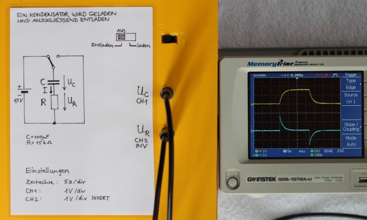

Im Internet habe ich die obige Schaltung gefunden. Hab dann diese gemäß
Schaltplan nachgebaut. Dann Kanal1 meines Oszilloskops am +-Pol des
Kondensators befestigt und die schwarze Klemme an den Minus-Pol des
Kondensators geklemmt. Dann hab ich Kanal2 an den Minus-Pol des
Kondensators(= "Plus-Pol" des Widerstands) und die Masseklemme von
Kanal2 an den "Minus-Pol" des Widerstands gehängt.
Zeitbasis des Oszilloskops, wie im Bild dargestellt, auf 5s/div
eingestellt und beide Kanäle auf 1V/div eingestellt. Selbstverständlich
hat das nicht das Bild im Oszilloskop gebracht, wie im Bild dargestellt.
Um dieselben Ergebnisse, wie im Bild dargestellt, zu bekommen, brauche
ich meines Erachtens zweimal dieselbe Schaltung. An der einen Schaltung
Kanal1 am Kondensator, an der zweiten Schaltung Kanal2 am Widerstand,
oder gibt es noch eine andere Möglichkeit ?
P.S. : Denn wenn ich nur Kanal1 messe und Kanal2 abklemme, bekomme ich
die "korrekte" Lade- / Entladekurve des Kondensators. Anders herum, für
den WIderstand, genauso.

Damit hast du effektiv den Widerstand kurzgeschlossen. Lass die unnötige
Masseklemme weg, du brauchst nur eine Masseverbindung zum Minuspol der
Schaltung (Batterie Minus).

Beide Masseklemmen gemeinsam an den gemeinsamen Punkt zwischen
Kondensator und Widerstand ist schon mal gut. Damit müsste es auch mit
dieser einfachen Schaltung so eigentlich klappen.
EDIT: Mist, falsch interpretiert. Jap, die Masseklemmen sind falsch
angeschlossen, wodurch der Widerstand überbrückt ist.

Ja, die gibt es.
Masseklemme zwischen C und R anbringen.
Messen am anderen Ende vom C mit Kanal 1 und am anderen Ende vom R mit
Kanal 2. Den Kanal 2 auf "invertierend" stellen.
Steht ja auch so da auf dem Papier in deinem Bild.
Und: nimm eine Batterie als Quelle, wenn nicht sichergestellt ist, dass
z.B. dein Netzteil komplett vom PE getrennt ist.

Wenn dein Netzteil eine Verbindung von PE zu z.B. dem Minuspol des
Ausgangs hätte und dein Oszilloskop hat mit großer Wahrscheinlichkeit
eine Verbindung von PE zur Masseklemme, dann wird der Widerstand deiner
Messschaltung kurzgeschlossen und du kannst die Kurven nicht aufnehmen.
Auf der Netzseite passiert bei beiden nichts.

In deinem Messfall hatte mein Hinweis nichts mit der Sicherheit zu tun
sondern einfach mit der Tatsache, dass dann, wenn beides an PE liegt,
dein GND vom Netzteil und der vom Skope miteinander verbunden sind und
so in der Messschaltung der Widerstand über die PE-Leitung
kurzgeschlossen ist - weil man ja zwischen C und R die Skope-Masse
anschließen muss.
