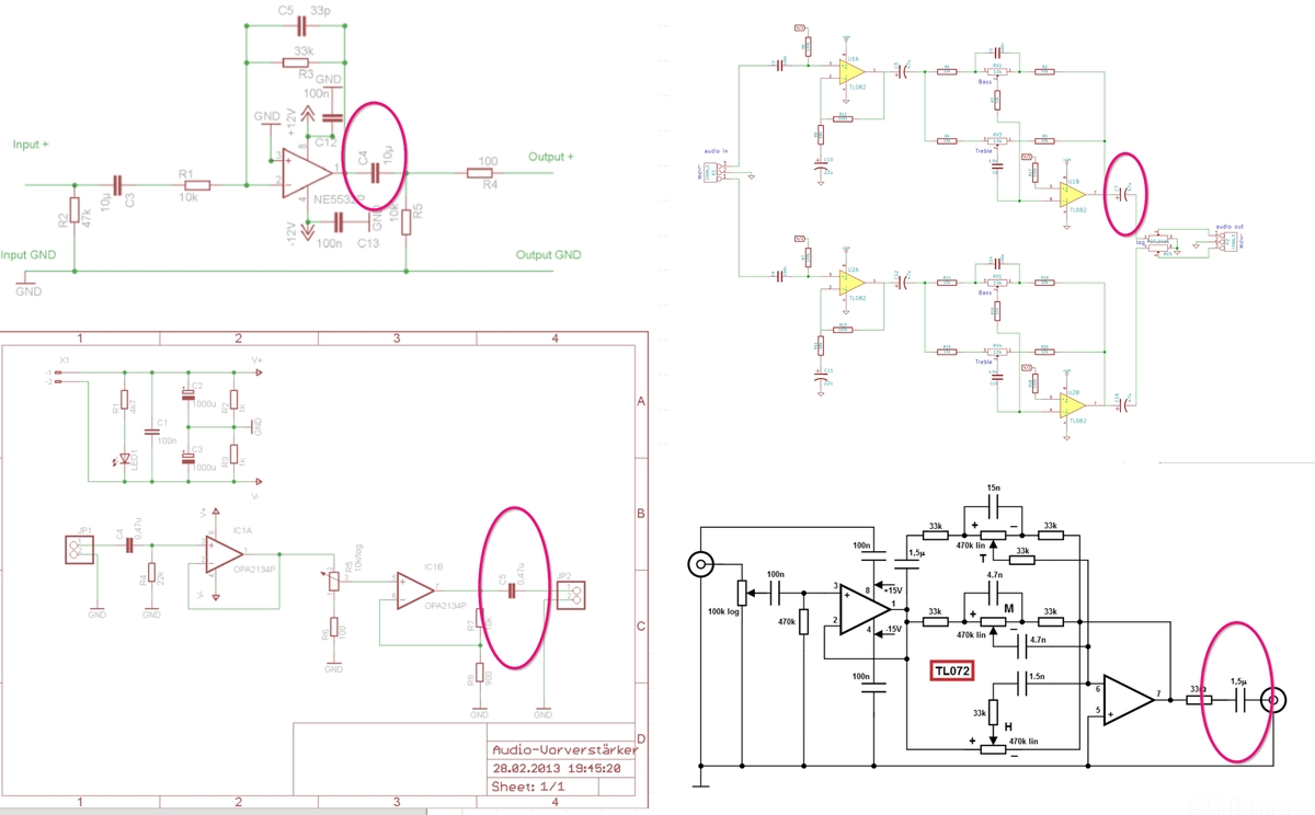

ist eine Schaltung für einen Vorverstärker mit OPs abgebildet. Mir geht
es um den Kondensator C4, hier mit 10µF angegeben.
Wie wird dieser Berechnet?
Im screenshot habe ich noch ein paar Schaltungen für Vorverstärkern
angefügt, die ganz andere Werte an der Stelle haben, 0,47µF, 1,5µF, 47µF
usw. Warum sind die Werte so unterschiedlich?

Gar nicht. Bzw. basiert die Berechnung auf Annahmen. Hier konkret auf
der Annahme des Eingangwiderstandes der Folgestufe. Da diese nicht Teil
des Artikels ist, kann man sie nur schätzen.
Man nimmt einfach den kleinsten sinnvollen Eingangwiderstand der
Folgestufe an. Mit diesem bildet der Kondesator einen Hochpaß, bestimmt
also die untere Grenzfrequenz. 10µF und 1kΩ ergeben z.B. 16Hz. Das ist
ein vernünftiger Wert.

Der Wert ist nicht spezifizierbar.
Während man beim Eingang den Eingangswiderstand kennt und den
Eingangskoppelkondensator so auslegen kann, dass der Abfall bei tiefen
Frequenzen erst unter 20Hz stattfindet, eher so bei 8,
weiss man beim Ausgang nichts über die Belastung. Bei 600 Ohm müsste der
Ausgangskoppelkondensator recht gross werden  damit bis 20 Hz noch kein
relevanter Pegelabfall entsteht. Zudem liegt ja immer noch der
Eingangskoppelkondensator der Empfänger in Reihe, 2 gleicht
Kondensatoren in Reihe bedeutet halbierte Kapazitât.
Also macht man den Ausgangskondensator 'gross genug' um immer
ausreichend tiefe Töne übertragen zu können, 33uF ergeben auch bei 600
Ohm noch 8Hz, zu Lasten des Einschalt-Plopps, und manchmal zu Lasten
dass es ein Elko wird, der nicht rauscharm ist.
Bei deiner Schaltung 2, 3 und 4 fehlt aber ein (100k) Widerstand vom
Ausgang nach Masse, und ein Reihenwiderstand (100 Ohm) zum
Ausgangskondensator, damit der OpAmp nicht wegen kapazitiver Last
schwingt. Schaltung 1 macht es richtig (100R dürfen auch direkt an den
OpAmp Ausgang, vor den Kondensator).
Bei den ublichen Audioschaltungen mit positiver und negativer Versorgung
für die OpAmps würde ich den Ausgangskondensator ganz weglassen, man
muss keine Gleichspannung abtrennen  wenn die Schaltung sowieso nur ein
paar Millivolt Ruhepegel hat.
> Ohm noch 8Hz,
Wäre der Weg wenn man einen total universellen Vorverstärker machen
möchte der an allem spielen kann.
Ich habe ein wenig recherchiert und mir die Eingangswiderstände einiger
Home-Hifi-Endstufen angeschaut. Liegt oft um 22-47K, manchmal bei 10k
oder 100k.
Dann wäre die 10µF bei über 2kOhm Verstärkereingangsimpendanz bei den
von dir genannten 8hz, bei den 10kOhm aufwärts voll auf der sicheren
Seite.
Macht es unter schiede ob die 100Ohm vor oder nach dem Kondensator
angebracht werden?
