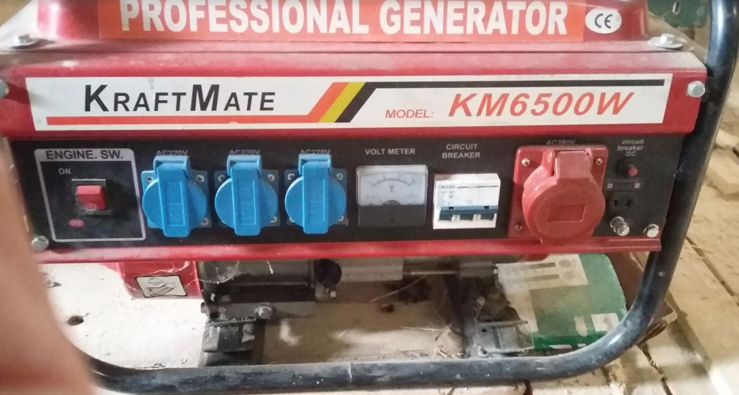

Hallo, ich habe den Benzin-Generator, den man auf dem Bild sieht. Da dieser kein AVR besitzt, würde ich das gerne Nachrüsten. Hier habe ich folgende Teile gefunden. Was würde hier besser sein bzw. würden die dafür gehen? Kann ich dann darüber mit dem Generator unser Haushaltsgeräte und z.B. den Server betreiben? https://www.amazon.de/Arc-F%C3%B6rmige-Automatische-Spannungsregler-Generator-Einstellbare/dp/B078PGKM7Z https://www.amazon.de/LaDicha-Universal-Automatische-Spannungsregler-Gleichrichter/dp/B0783P9ZV8
Ich glaub, die passen beide nicht, wahrscheinlich bräuchte ich doch einen passenden für Drehstrom?
Für die Versorgung elektronischer Geräte würde ich nur einen Inverter-Generator nehmen und die haben die Spannungsregelfunktion schon eingebaut.
Danke für den Hinweis, aber welche Lösung würde es denn für diesen Generator geben? Sozusagen als Notlösung ;-)
H. C. schrieb: > Danke für den Hinweis, aber welche Lösung würde es denn für diesen > Generator geben? Sozusagen als Notlösung ;-) Nehmen und wegwerfen... Hab so ein Ding mal vermessen, bei Schieflast geht die Spannung an den wenig belasteten Phasen ordentlich durch die Decke.

H. C. schrieb: > Hallo, ich habe den Benzin-Generator, den man auf dem Bild sieht. Da > dieser kein AVR besitzt, würde ich das gerne Nachrüsten. Schon mal geöffnet und nachgeschaut? Vermutlich besitzt er eine AVR, auch wenns nicht explizit dran steht.

trekafara schrieb: > H. C. schrieb: > >> Hallo, ich habe den Benzin-Generator, den man auf dem Bild sieht. Da >> dieser kein AVR besitzt, würde ich das gerne Nachrüsten. > > Schon mal geöffnet und nachgeschaut? Vermutlich besitzt er eine AVR, > auch wenns nicht explizit dran steht. Bist du dir da ganz sicher ein AVR drinnen steckt und kein STM oder eine andere CPU?

Sven L. schrieb: > H. C. schrieb: >> Danke für den Hinweis, aber welche Lösung würde es denn für diesen >> Generator geben? Sozusagen als Notlösung ;-) > > Nehmen und wegwerfen... Hab so ein Ding mal vermessen, bei Schieflast > geht die Spannung an den wenig belasteten Phasen ordentlich durch die > Decke. Das ist immer so, wenn ein Dreiphasengenerator asymmetrisch bis zu seiner Leistungsgrenze belastet wird. Wobei "durch die Decke" bei einem funktionierenden Generator nicht zutreffen sollte, + ca.10% können es allerdings schon sein. Deswegen alles weg zu werfen und die maximal teure Neuanschaffung einzuplanen ist allerdings übertrieben. Für viele Zehnarien ist das gezeigte Gerät absolut tauglich.

H. C. schrieb: > Teile gefunden 1.Für 11€ kannst Du gerne Experimente mit ein paar Glühlampen machen, wo der Schaden nicht so groß wird. ALLERDINGS mußt Du auf jeden Fall die Leerlaufspannungen genauer kontrollieren!!! Ohne Reglung oder bei Problemen könnten auch schnell Spannungspitzen über 300V~ auftreten an den Schuko-Dosen. So manches empfindliche Gerät wird sich dann in Rauch auflösen. 2.Da es sich bei diesem KM6500W um einen Drehstromgenerator handelt, kann wie oben schon beschrieben bei Schieflast noch mehr Spannung als erwartet herauskommen! Für den Hausgebrauch mit elektronischen 230V-Geräten würde ich lieber einen zuverlässigen Honda mit Inverter wählen. 3.Vergiss nicht den Generator regelmäßig einige Zeit laufen zu lassen. Sonst steht Kondenswasser im Zylinder und er springt nie wieder an, wenn Du ihn wirklich brauchst. Das Benzin lässt auch mit der Zündfreudigkeit wesentlich nach, wenn es lange im Tank herumsteht.
trekafara schrieb: > Das ist immer so, wenn ein Dreiphasengenerator asymmetrisch bis zu > seiner Leistungsgrenze belastet wird. Wobei "durch die Decke" bei einem > funktionierenden Generator nicht zutreffen sollte, + ca.10% können es > allerdings schon sein. > Deswegen alles weg zu werfen und die maximal teure Neuanschaffung > einzuplanen ist allerdings übertrieben. Für viele Zehnarien ist das > gezeigte Gerät absolut tauglich. Ja um irgend ne Bohrmaschine oder einen Winkelschleifer zu betreiben vielleicht schon. Was weiß ein 0815-Anwender über den Aufbau des Generators und desen Verhalten bei Schieflast? Der läd bei Stromausfall sein Handy und will sich Wasser aufwärmen für eine Suppe. Das sein Handy dabei in Flammen aufgeht, damit rechnet er nicht. Oder noch Schlimmer man wollte die Heizung damit versorgen. Da doch lieber einen einphasigen Moppel.

H. C. schrieb: > Hallo, ich habe den Benzin-Generator Wohl das gleiche Gerät wie hier beschrieben: https://www.kondensatorschaden.de/2014/08/14/notstromaggregat-aus-chinesien/ Die "Leitungsschutzschalter" sind speziell geil ;) Beste Grüsse Paul

Sven L. schrieb: > Nehmen und wegwerfen... Hab so ein Ding mal vermessen, bei Schieflast > geht die Spannung an den wenig belasteten Phasen ordentlich durch die > Decke. Deine Aussage ist so pauschal natürlich Käse. Diese kleinen Generatoren sind in aller Regel nicht für Schieflast ausgelegt und dürfen auch nicht mit Schieflast betrieben werden. Der Drehstromanschluß ist für Elektrowerkzeuge mit Drehstrommotor gedacht - da gibt es keine Schieflast. Wenn man nur den 230V Anschluß benutzt spielt das alles keine Rolle, dort dürften, wenn die Regelung funktioniert schon die 230V relativ konstant an stehen. Wenn man einen schieflastfähigen Generator will, dann muß man schon deutlich mehr, im mittleren 4-stelligen Bereich, ausgeben, als wie für das Gerät des TO

Zeno schrieb: > Deine Aussage ist so pauschal natürlich Käse. Meine Aussage schützt mal auf jeden Fall den Laien vor teueren Fehlern, wie ich die weiter oben beschrieben habe und wie sie auch schon vorgekommen sind! > Diese kleinen Generatoren sind in aller Regel nicht für Schieflast > ausgelegt und dürfen auch nicht mit Schieflast betrieben werden. Der > Drehstromanschluß ist für Elektrowerkzeuge mit Drehstrommotor gedacht - > da gibt es keine Schieflast. Ich meine mich zu erinnern, das bei dem Gerät, das ich in den Händen hatte, die 3 Steckdosen parallel zu den 3 Phasen der Drehstromdose geschaltet waren. Woher soll da der Laie erkenne, das es jetzt eine schlechte Idee ist an die erste Dose die Heizung und den Laptop zu hängen und an der 2. Dose zu versuchen Wasser zu kochen? Macht er ja bei einer 3-fach Steckdose auch so. Ja, es soll Erzeuger gegeben haben, die für 230V eine eigene Wicklung und eine eigene Steckdose haben. Der Laie denkt aber 3 Steckdosen sind besser als eine, und für 150-200 Euro mache ich nichts falsch. Darum auch meine Empfehlung einfach einen Erzeuger zu kaufen, der nur eine 230V Steckdose und sonst nichts hat.

Sven L. schrieb: > Ja, es soll Erzeuger gegeben haben, die für 230V eine eigene Wicklung > und eine eigene Steckdose haben. Und es gibt welche mit Zickzackwicklung.

H. H. schrieb: > Und es gibt welche mit Zickzackwicklung. Aber wahrscheinlich eben nicht im Baumarkt für 300 Euro. Der Kunde liest halt 6500W und denkt okay kauf ich!

Danke für die vielen Rückmeldungen , in denen es ja teilweise auch um die Sache ging ;-) OK, über die überragende Qualität dieses Generators brauchen wir nicht mehr zu sprechen. Aber wenn er nun schon zuhause steht, würdet ihr ihn im Notfall so einsetzten, oder gibt es noch irgendeine Elektronik bis max 40-50 EUR, die man dranhängen kann, um angesteckte Geräte zu schützen? Wie kann ich mich im praktischen Umgang davor schützen, dass was kaputt geht? Das mit der Schieflast habe ich verstanden, doch erzeuge nicht immer eine Schieflast, wenn ich an einer 230V Steckdose was anstecke? Und lass ich den Generator erst laufen und stecke dann ein Gerät an, oder stecke ich das Gerät bereits beim Einschalten des Generators an? Was meint ihr hier mit Leerlaufspannung kontrollieren?

H. C. schrieb: > im Notfall so einsetzten Ja Halogen-Baustrahler anschließen geht. >Was meint ihr hier mit Leerlaufspannung kontrollieren? Voltmeter kennst Du schon? > irgendeine Elektronik bis max 40-50 EUR, > die man dranhängen kann, um angesteckte Geräte zu schützen? Dann geht eben etwas anderes kaputt bei Überspannung. z.B. der Feinschutz WENN Du Glück hast.

@TO: Ich bin nicht der Einzige hier im Thread der vermutet das Dein Gerät sehr wohl einen solchen Spannungsregler hat. Ich habe mal einen 3KVA Generator dieser Art ohne jede Herstellerbeschriftung geschenkt bekommen, es kam nix mehr an den Buchsen raus. Das Ding war aber fast neu. Da eine Reparaturfirma keinen Hersteller fand, konnten die kein Ersatzteil bestellen und da das Ding verschrottet werden sollte, hab ichs geerbt. Ok, ich habe bei Aliexpress geguckt und damals für 12 Euro ein Teil gekauft, das für Deinen Generator wohl das richtige sein dürfte, für meinen war es zu groß. Die 2. Bestellung für 9 Euro brachte dann was Passendes und die Kiste ging auch wieder, ließ sich nur wegen unheimlich hoher Kompression nur schlecht starten. In Folge dessen habe ich dann mal den Motor auseinander genommen (eher das ganze Aggregat, ziemlicher Sackgang) udn nach der Nockenwelle geguckt, da sitzt ein Fleigewicht das einen Stift freigibt der im Kompressionshub bei wenig Drehzahl das Auslaßventil noch mal kurz anheben soll zur Dekompresseion. Damit war nix. Die Nockenwelle war in Ordnung, ich habe nur etwas Grat entfernt. Hab das Ding wieder zusammengesetzt und einen Flüssiggas/Erdgas/Benzin geeigneten Vergaser von Alieexpress montiert. https://de.aliexpress.com/item/32857828348.html (kostete die Hälfte des abgebildeten Exemplars) Ich habe das mit Propangas ausprobiert, ging einwandfrei, (die Nachbarin wollte den haben und hat mir dafür den 10KW 3~ mit Briggs 2 Zylinder V Motor angeboten. Das Ding steht jetzt hier, muß ich noch umrüsten, aber dafür gibts keinen "fertigen" Vergaser) das Ding ließ sich auch wieder leicht starten. Letztens als ich bei der Ex-Nachbarin mal vorbei gekommen bin, gibg der abe wieder schwer anzuziehen obwohl der in der Zwischenzeit gar nicht gelaufen ist, ich werde da nochmal reinleuchten müssen. Ne Nockenwelle komplett kostet ca 25€.. Den größeren AVR müßte ich noch haben, wenn ich den finde (bin umgezogen indessen) kannste den fürs Porto haben..ich denke aber trotzdem das der Generator einen auf der Bürstenseite eingebaut hat. Gruß, Pille
