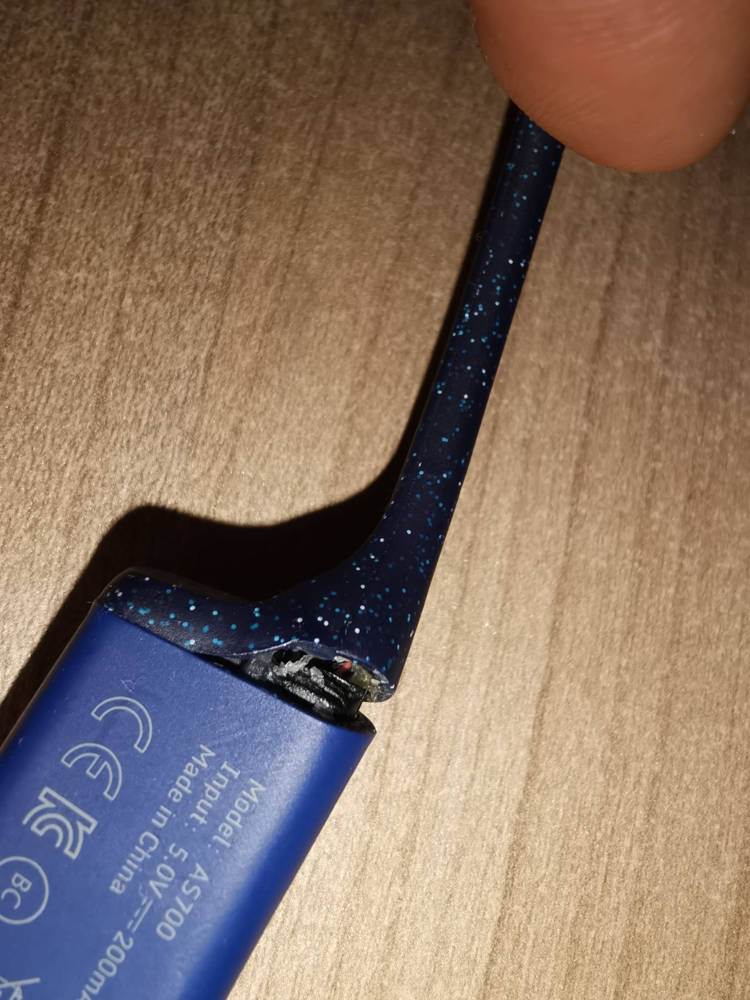

Weiß jemand, wie ich diese Unterwasser-Schallkopfhörer wieder
zusammenkleben kann, sodass sie wieder komplett dicht und
schwimmtauglich sind? Also welchen Kleber ich dafür kaufen soll? Wie auf
dem angehängten Bild zu sehen handelt es sich um Gummi. Die blauen Teile
die zusammen kommen müssen sind weich, nur das Schwarze innen ist
Hartplastik. Wird das überhaupt zuverlässig klappen oder soll ich damit
lieber nicht mehr schwimmen gehen?

Das haengt davon ab ob du das Material gut identifiziert hast.
Wenn es wirklich echtes Gummi ist dann solltet du das problemlos
und dicht mit Fahradschlauchvulkanisierkleber kleben koennen.
Jedes Fahrrad beweisst das es sehr dicht geht.
Ist es aber ein anderes  Material brauchst du den dafuer
genau passenden Kleber!

Abgesehen davon gehen auch die Kleber die als Kontaktkleber, Druckkleber
oder Neoprenkleber bezeichnet werden.
Schau einfach, was du in einem Bastelmengen grossen Gebinde zu einem
vernünftigen Preis bekommst.

Hallo, erstmal vielen lieben Dank für die nette Hilfsbereitschaft!!
Äh, ja da hätte ich mich wohl gleich outen sollen, bzw. eher den Begriff
"Kunststoff" nutzen sollen, soll heißen ich weiß es nicht genau. Die
gepunktete Seite ist recht hart und aller höchstens mit dem Nagel und
festem Druck einzuschneiden, die rein blaue Seite ist extrem flexibel
wie Latex, noch dazu wäre es gut wenn es auch am Hartplastik darunter
klebt, also ist Vulkanisierflüssigkeit  wahrscheinlich nicht so passend
da zu speziell, aber gut zu wissen, dass es sowas gibt, danke!
Dann werde ich wohl dankend den McNett Neoprenkleber ausprobieren, weil
SikaFlex (auch danke für den Tipp, immer gut mehr zu kennen) eine recht
große Tube ist und zudem recht zäh / dickflüssig zu sein scheint, was
diese Reparatur schwierig machen würde.
