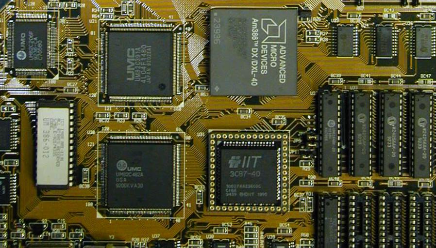

von Crazy Harry (crazy_h)
Ich hatte sogar den 8087 in einem XT-Clone und später beim 80386DX einen
CoPro-Nachbau .... wie hieß der noch gleich? Cyrix oder so ähnlich?

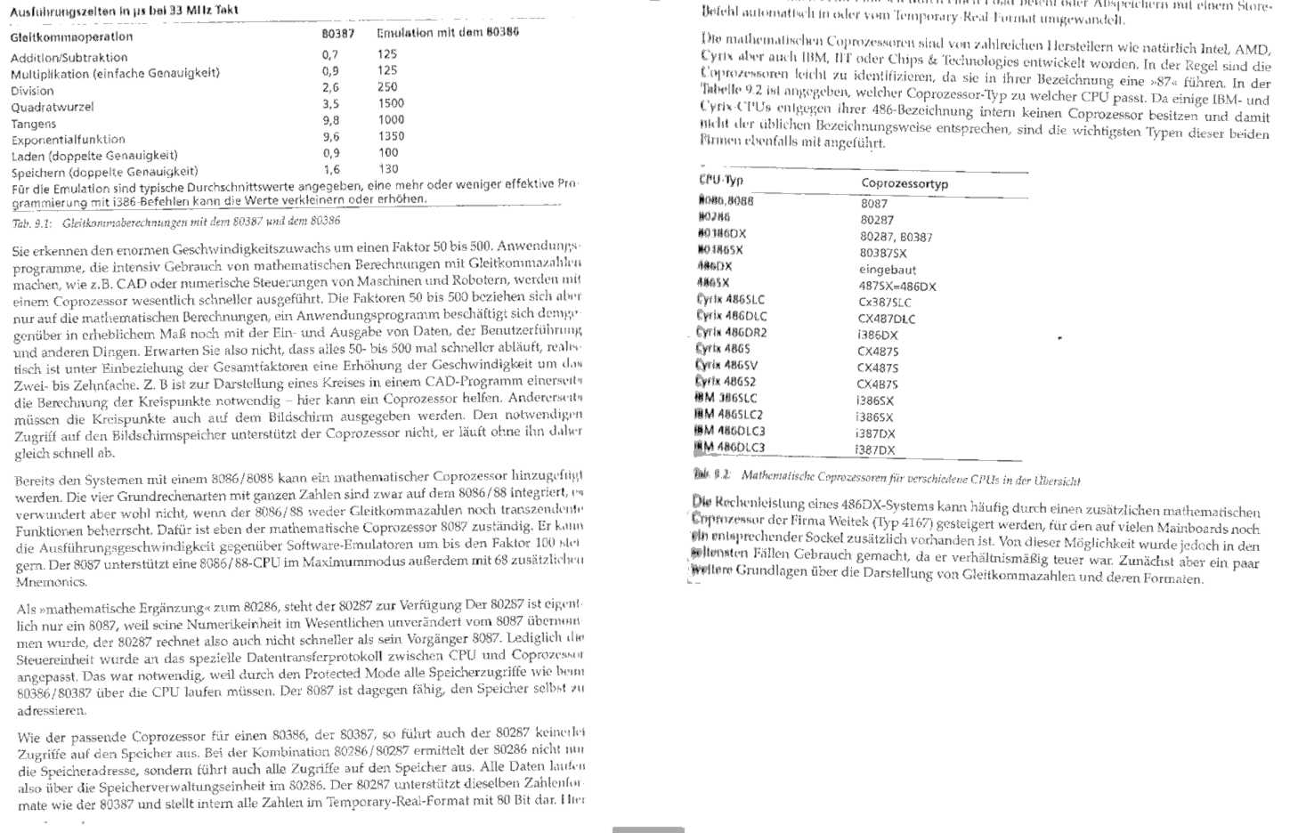

von oszi40 (Gast)
Nano schrieb:
> extra Co-Prozessor für euren 386er oder gar 286er
Kann mich nicht erinnern, den Sockel jemals bestückt gesehen zu haben.
Mehr ist bei ISBN 3-89319-486-x PC-Hardware zu lesen (Leseprobe anbei).
von Nano (Gast)
oszi40 schrieb:
Wird der 286er wirklich mit halbem Systemtakt betrieben, wie es in dem
Buch behauptet wird? Ich kann mir das irgendwie gar nicht vorstellen und
macht auch nicht wirklich Sinn, da die CPU normalerweise schneller als
alle anderen Komponenten ist und das, wegen dem Schaltkreis auf dem
gleichen Die bei kleiner Fläche auch kann.
Oder ist damit irgendwas anderes gemeint?
von Nano (Gast)
> einen
AMD hatte auch welche im Programm.
Wofür hast du ihn benutzt?

von Micha D. (micha_d)
Moin.
Das mit dem halben Systemtakt war so: Bis zum 386 war auf dem Board ein
Quarzoszillator verbaut, der den zentralen Systemtakt vorgab, also
Prozessor, Bus usw. Der Takt war zweimal Prozessortakt und aus dem
wurden auch noch die anderen Taktsignale abgeleitet, damit alles schön
synchron lief. Bei meinem i386-16SX hab ich den verbauten
33MHz-Oszillator durch einen mit 40 ersetzt, war thermisch grad noch ok.
VG Micha

von Nano (Gast)
Micha D. schrieb:
> Moin.
> VG Micha
Soll das dann bedeuten, dass ein i386DX mit 33 MHz Nennfrequenz, nicht
mit 33 MHz lief, sondern nur mit 33MHz/2? Das ist das, was ich mir nicht
vorstellen kann. Es wäre jedenfalls eine völlige Überraschung für mich.
Moin.
Nein. Da ist halt dann ein Oszillator mit 66 MHz als Taktquelle verbaut.
Der Prozessor kriegt seinen Takt schon passend mit 33 MHz eingefüttert.
VG
Micha

i386SX 16-Bit Daten- 24-Bit Adressbus bis 25 Mhz
i386SL mit Cache u. ISA Bus-controller 20/25Mhz
AMD
Am386DXL  (L - Low Power) statisch ;)
AM386DXLV  3,3V
board UM386 v1.1 1992 hat einen 80MHz Oszillator
RAM war dann ~8MB
der copro kam erst spät drauf IIT 3c87-40   ~'94
paar Wochen drauf wurde das eingemottet.
gab ja schon Pentiums ~ P60  ('93?)
Und ja, die Kamera ist fast genauso so alt ;)

Ansonsten hatte ich auch einen ULSI für einen 386er, das war der
günstgste aber so richtig schnell war das Ding allerdings nicht. Es gab
deutlich schnellere aber die kosteten auch überproportional mehr. Weiss
gar nicht mehr was damals die Referenz war, seltsamerweise waren die
CoPros nie von
Intel, ich habe jedenfalls nie welche von denen gesehen.

Ah genau Weitek, das war der Referenz-CoPro der damals mit Abstand den
Rest deklassierte.

(prx) A. K. schrieb:
> Definiere "Systemtakt".
> Einen Zusammenhang zwischen dem Bustakt und dem 14,x MHz CGA-Takt hatte
> es nur anno Ur-PC gegeben. Das waren aber auch damals schon getrennte
> Bussignale.
Das Wort steht so im Buch. Siehe oben die PDF.
Und da suggeriert der Text, dass der Autor damit den CPU Takt meint.
Vielleicht meint der Autor den Takt, mit dem der Co-Prozessor an die CPU
angebunden ist?

von Fpgakuechle K. (Gast)
>> Nano schrieb:
>> Vielleicht meint er AMDs 386 mit bis zu 40 MHz.
>> https://en.wikipedia.org/wiki/Am386
> Ja, die AMD CPUs gab's natürlich auch.
Genau den meinte ich, ob der coprozessor dafür eine spezielle 40 MHz
Version war kann ich nicht mehr sagen, eher nicht. Der 386 war auch
'mein' Einstieg' in die PC-Welt. Gewechselt wurde auf den DX4 als die
Performance-Steigerung signifikant war (Faktor 4 ?) und andere
Komponenten bereits ein Upgrade erfahren hatten (Festplatte 500MB statt
120 MB, Moni v. 14 Zoll interlaced auf 17 Zoll non-interlaced,...) CPU
Upgrade war damals nur eine Variante sich das Leben mit dem Partner PC
erträglicher zu machen ;-) Schon eine optische Maus konnte gegenüber
einer Rollmaus die Rate von Flüchen pro Minute deutlich senken.
Anbei Ausschnitt aus ISBN: 3-8273-1461-5 bzgl 386 Coprozessoren, man
beachte den Benchmark.
Die Rollmaus musste man eigentlich nur regelmäßig reinigen, dann lief
die wieder wunderbar.
Ich mag auch deren höheres Gewicht. So etwas hatte ich erst bei meiner
Wirelessmaus wieder, wie wegen den 2 NiMH Akkus wieder ein entsprechend
nennenswertes Gewicht hat.
Danke für das Dokument. Die Benchmarkvergleiche sind super.
Interessant ist auch der Hinweis der Anpassung der FPU an den Protected
Mode ab dem 286 und das deswegen die Speicherzugriffe alle über die CPU
laufen mussten.
DMA konnte dieser externe Co-Prozessor wohl noch nicht.
Da frage ich mich, wieviel Zeit der Umweg über die CPU auf das RAM
gekostet hat.

Ich hatte damals einen CoPro für meinen 386, der eine kleine
SIMD-Einheit für lineare Alegbra auf 4x4-Matrizen und 4-Vektoren hatte.
Ich weiß nicht mehr, von welchem Hersteller der war, kann sein Weitek
oder IIT, Intel jedenfalls nicht.
Die Vektorfunktion habe ich intensiv genutzt für eine
Planetarium-Software. Es gab eine Pascal-Bibliothek zum Ansprechen der
Vektorfunktionen. Der Speedup war erheblich, ich habe irgendetwas mit
Faktor 12 in Erinnerung.
