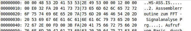

Ludger schrieb:
> Ich habe mal die ersten Bytes einer Datei angehaengt.
> Das ist soweit ich mich erinnere schon der Assembler Source Code.
Das ist eine Bilddatei im PNG-Format, aber bestimmt kein Assembler
Source Code ;-)
Vielleicht hängst du mal die Originaldatei an, damit man auch ein
bisschen mehr als irgendwelche Kommentare sieht.
Da habe ich mich natuerlich nicht gut ausgedrueckt:-)
Was man sieht ist natuerlich ein png eines Hexdumps der ersten 64 Byte
der adu_mb2.is Datei.
Da diese Datei binaere Nullen (0x00) und andere nicht in einem Text
Editor darstellbare Zeichen enthaelt macht es nur wenig Sinn sie im
Editor zu oeffnen.
Wie schon geschrieben, ich haette damals ein ASCII Listing ins Backup
nehmen sollen.
Gluecklicherweise ist das alles nur >Nice To Have<

Stelle doch einfach mal eine komplette .IS Datei hier rein und nicht nur
den Screenshot eines Hex-Dumps.
Bei einer vollständigen Datei sieht man schneller was das ist und was
man eventuell an Text raus holen könnte.
> Editor zu oeffnen.
Das kommt auf den Editor an und die Kompetenz seines Benutzers...
> nehmen sollen.
Das wäre sicherlich jetzt komfortabler gewesen, aber aller
Wahrscheinlichkeit nach kann man auch aus der *.is alles rekonstruieren,
was nötig ist. Wenn man sie halt hat und nicht nur (einen obendrein
stumpfdoof gewählten) Auszug als Screenshot.

Noch ein Nachtrag zu meinem vorherigen Beitrag: .IS sind die Dateien des
GFA Assembler.
Es wäre aber dennoch nett eine .IS Datei als Beispiel hier reinzustellen
damit das Ganze vollständig ist.
