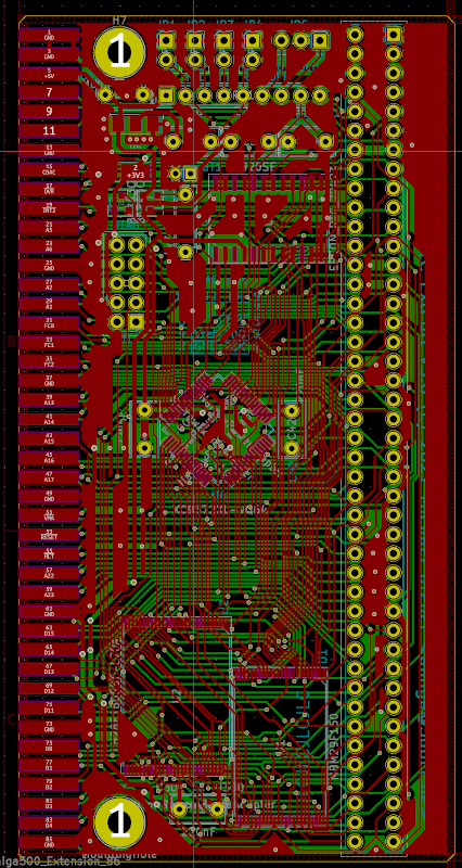

Der Haupt-Nachteil der bei Greta direkt am Bild ersichtlich ist, ist die
fehlende 5V Kompatibilität der FPGAs, d.h. es werden eine Menge
Pegelwandler benötigt.
Ich habe sogar 10 Amiga Expansion-Port FPGA Adapter-Boards mit
Pegelwandlern fertigen lassen, nur muss ich erstmal mit VHDL Erfahrung
sammeln, bevor ich das in Betrieb nehme. Das soll dann auch gleich den
68000er komplett ersetzen und eigenes RAM einbinden. Der FPGA ist nicht
direkt auf dem Board, es werden fertige FPGA Boards zum draufstecken
verwendet.
Falls jemand für den A500/A1000 sowas braucht kann er sich gerne melden.
Ob die Boards funktionieren weiß ich noch nicht.
 Michael

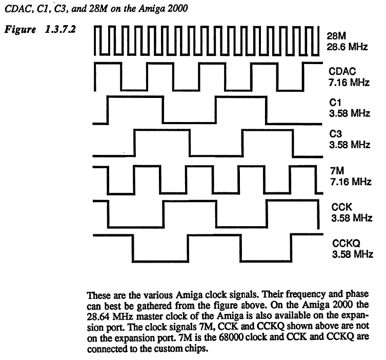

Vielleicht solltes du sogar den vierfachen Clock verwenden, weil das
ohnehin der Masterclock im Amiga ist (auch wenn er am A500/1000 nicht am
Expansion-Port aufliegt (siehe Anhang-snippet aus "Amiga System
Programmer's Guide" by Dittrich, Gelfand, Schemmel)). Der (FAT-) Agnus
teilt wohl den 28MHz clock auf den CPU-Clock runter.

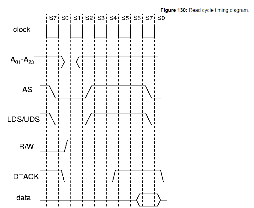

> Hintergrund: ich möchte für eine 68000 Motorola CPU die S-States
> mitzählen um das Bustiming für DTACK und andere Signale zu machen,
> ausgehend von der fallenden Flanke von /AS.
Hab dazu auch ein Bild für die Leser angehangen (aus
http://users.cecs.anu.edu.au/~Matthew.James/engn3213-2002/notes/busnode7.html)

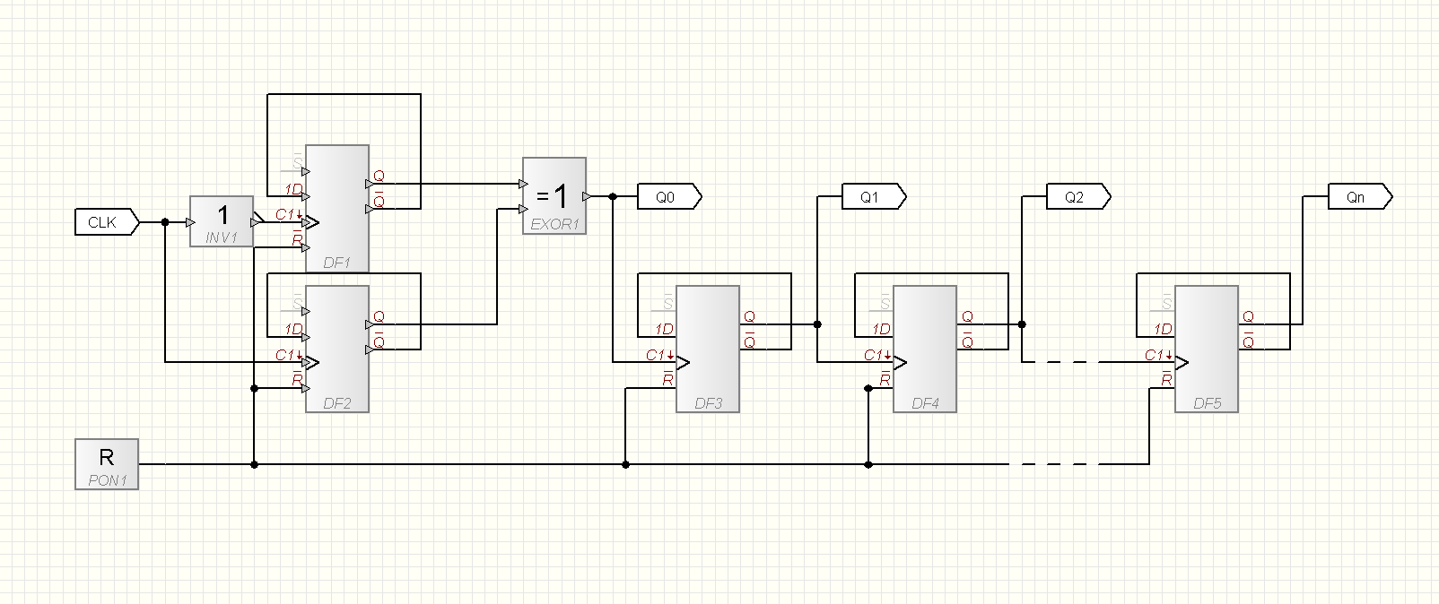

von Tobias (. (Gast)
Patrick L. schrieb:
> Warum machst du nicht einfach eine XOR wo du das Q vom FF drauf
> verbindest?
Dann braucht er trotzdem einen schnelleren Takt und zwar einen nochmal
schnelleren als Faktor 2, nämlich dann wenn das Puls-Pausen-Verhältnis
des observierten Taktes nicht 50% ist und man sicher sein kann, dass er
beide erwischt.
Einfacher wäre es, man halbiert die Takte mit einem JK-FF und lässt 2
davon auf den Flanken laufen. Deren Ausgang auf eine
EXOR-Synch-Schaltung kann mit dem einfachen Takt mitzählen. Man hat dann

Beim Amiga macht das wohl AGNUSs und GARY (?) und da wäre zu überlegen
ob man statt 3.58MHz Taktreplica C1, C3 nicht auch andere nehme könnte
(7M und CDAC).
(für die verschiedenen Signalbezeichnungen siehe
https://www.mikrocontroller.net/attachment/542213/clks_amiga.PNG)

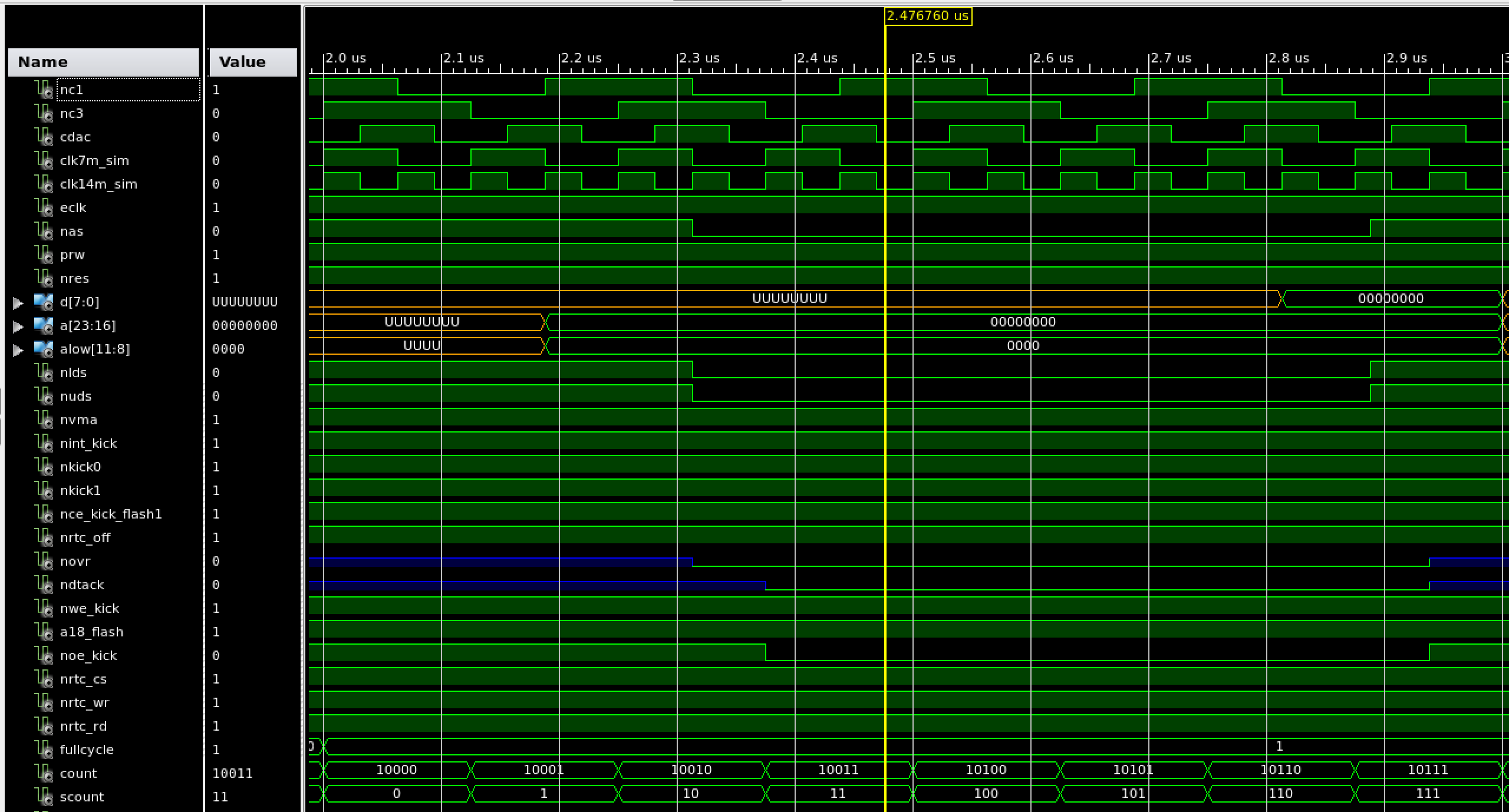

Die Testsuite ist in Arbeit. Die ersten beiden Test-Zyklen sehen aktuell
so aus, der HauptTeil zwischen "speriod * 0.75" und "speriod * 7" im
fullcycle 1 fehlt noch (speriod=1/14MHz, 8 speriods sind ein fullcycle):

Im Anhang ist die Simulation des fullcycle 1 zu sehen.

von Patrick L. (Firma: S-C-I DATA GbR) (pali64)
> beide erwischt.
Wiso?
Ich löse dies so (Siehe Bild) falls mein Text nicht verständlich war.
Dan brauchst du kein schnelleres(Siehe Bild MAX+PLUS II)

Das Board hat so viel Masse-Füllung wie es ging, siehe Bild. Auf dieser
Revision sind zwei unterschiedliche 16 MBit Flash chips drauf, da ich
die beide testen will. Im finalen Board wird es nur einer sein, da geht
dann mehr Masse.
