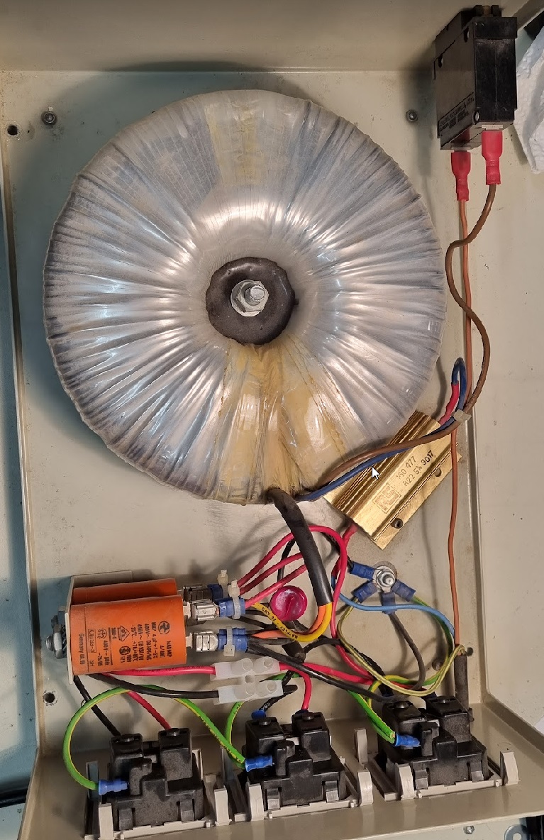

ich habe hier ein Gerät von dem ich nicht sicher bin was es darstellen
soll.
Wozu ist dieses Gerät gedacht? Ein Überspannungsschutz? Für welche
Leistung ist es ausgelegt?
Kann ich es wenn ich den PEN des Ausgangs nicht mit dem PE des Eingangs
verbinde als Trenntrafo nutzen?
Einen 16A Typ B LS wirft das Teil beim Einschalten auf jeden Fall
regelmäßig raus, trotz 22 Ohm Serienwiderstand...

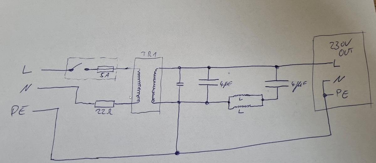

Gast #6935871
Der Schaltplan ist sicherlich fehlerhaft. Die beiden 4µF und die Spule
sind so nicht sinnvoll angeschlossen.
Im Prinzip ja, allerdings sollten die beiden Wicklungen dann auch so
aufgebaut sein, dass sie sicher trennen. Das ist bei einem Ringkerntrafo
eher nicht der Fall; du hättest ein Sicherheitsproblem.
Gast #6935874
0.22
Macht aus 2-pasig 120V (UDA Hausnetz) einphasig 240V (wie bei uns) bis
1kW.
Der Trafo braucht in dem Gerät nur Basisisolation zu erfullen weil ein
Ausgang auf PE bezogen ist, msn hätte für einen Trenntrafo wohl schon
gerne doppelte Isolation.
Rein funktionmässig müsste das aber gehen.
US Stromnetze sind robuster, LS dort nicht so schnell. Du brauchst ein
Trafoeinschaltrelais.
Gast #6935878
Michael M. schrieb:
> Es könnte sein, dass hier jemand versucht hat, einen
> Spannungskonstanter
> mit Resonanzkreis selbst zu bauen. Normalerweise wird dafür aber die
> Spule L mit auf den Kern gewickelt.
Vor allem schreibt man dann nicht Trenntrafo drauf...

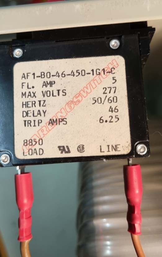

So wie es aussieht hat die Sicherung im Schalter einen internen
Auslösezeitverzug der bei dir dafür sorgt dass der 16A LS auslöst.
Der der Trafo ok ist könnte ein 16A C Automat halten. Ansonsten den
Trafo prüfen.

Danke für eure Hinweise.
Also mit der R 0,22 ist klar, das hätte mir auch auffallen können.
Die beiden parallelen Bauteile die ich als Spule identifiziert habe
können natürlich auch was anderes sein, wie zB. ein Widerstand. Man
erkennt Sie auf dem Foto zwischen den beiden orangen Kondensatoren an
den unteren Anschlüssen.
Soll ich die Bauteile mal ausmessen oder ein besseres Foto machen?
Ein Einsatz als Trenntrafo kommt nicht in Frage, da der Ringkerntrafo
nicht doppelt isoliert ist.
Eine Umwandlung von 110V auf 230V schließe ich aus. Eingangs- und
Ausgangsspannung ist jeweils 230V.
Und nach Selbstbau sieht das Teil nicht aus. Wenn es ein
Spannungskonstanter  sein sollte, würde dieser auch als
Überspannungsschutz einsetzbar sein? Macht es Sinn das Teil vor eine USV
zu Schalten um Server vor Überspannung zu schützen?

Ich habe heute noch mal nachgeschaut und gemessen. Die beiden parallelen
"Spulen" sind in wirklichkeit 33 Ohm Lastwiderstände.
Also taugt das Gerät so wie es da steht weder als Trenntrafo (da
RIngkern nicht doppelt isoliert) noch als Überspannungsschutz?
Gast #6937762
> 1kW.
Diese Hypothese passt zugegebenermaßen zur Schaltung. Aber wofür würde
man so etwas haben wollen?
Dem Gerät ists doch eigentlich wurscht ob die 2[234]0 V Wechselspannung,
die beim Netzkabel reinkommt, stromnetzseitig als 2x120V oder 1x240V
angelegt sind. Bei welcher Anwendung könnte das relevant sein?
