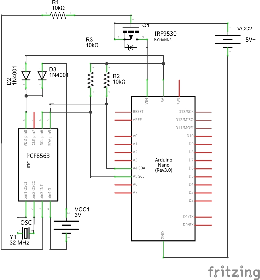

Ich könnte mir vorstellen, einen Relaiskontakt zu verwenden, um den Akku
vom Spannungsregler für die Festplatte sicher und hochohmig zu trennen.
Möglicherweise geht auch ein MOSFET. Die Schaltung, die die Spule vom
Relais alle zwei Monate für 10 Minuten mit ein paar Milliampere
ansteuert, muss stromarm funktionieren. Der Ausgang eines
Microcontrollers könnte den Strom für Relais bzw. MOSFET aufbringen.

Man kann immer noch einen Li-Akku auf z.B. knapp 4V halten
(Lebensdauer), der den höheren Strom für die SSD übernimmt und ggf.
einen Netzausfall überbrückt.
Ich weiß allerdings nicht, ob der SSD direkt die 4V reichen oder ob man
einen Stepup auf 5V benötigt. Die Anordnung über einen pMOSFET
einzuschalten ist kein Problem.

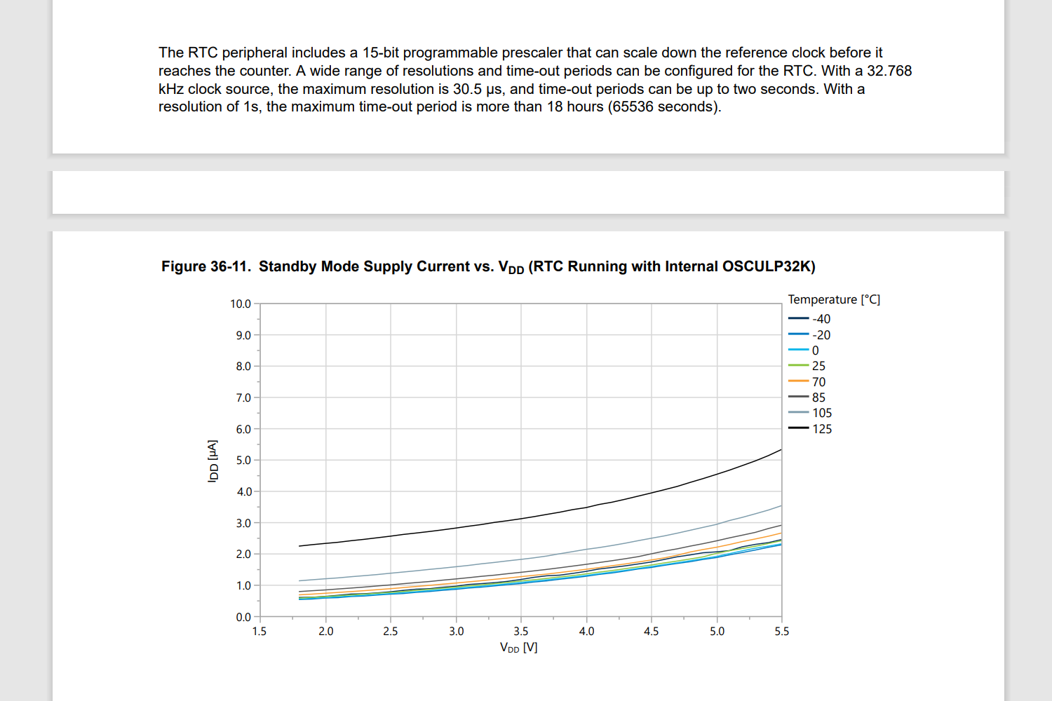

Mit einem kleinen Tiny entweder über den WD-IRQ alle 8s aufwachen lassen
und die Zeit zählen (ca. 5µA) oder ein preiswertes DS3231-Modul
verwenden, das nur einmal täglich den Tiny weckt und so die Tage zählen
(<1µA).
Ich betreibe so eine µC-Schaltung mit RTC seit jetzt drei Jahren mit 3
St. AA und die sind noch lange nicht leer.
von Patrick L. (Firma: S-C-I DATA GbR) (pali64)
Also ein MSP430FRxxx mit rund 3µA Stromaufname im LO-Mode und mit dem
Internen Wecker(RTC) alle Tage ein mal Wecken(Standby Verbrauch so klein
dass selbst die Lithiumzelle sich selber schneller entlädt).

von Chris (Gast)
Sowas hier, i2c pullups sollen die internen verwendet werden, externe
nur für prototyping.
Auch fehlt ein pullup vom gate.
Chris schrieb:
> Sowas hier,
Und wie lange soll das Funktionieren?
Was ist der Durchschnittliche Stromverbrauch?

von Chris (Gast)
Patrick L. schrieb:
> Chris schrieb:
>> Sowas hier,
Naja, mit 1x CR2032 5 Jahre .
Für die App Batterie, das muss man selbst dimensionieren.  Für eine
konkrete Applikation:
10x  AAA Alkali Batterie  zwei mal, ein mal 2x LiSOCL2 8.5A sowie für 3V
RTC: 2x AAA (Ausschuss bei Tests) und 2x Cr2032.
Hielt 15/17 Jahre. 3v hielt 11/14 Jahre, es gab noch einen Abgriff von
einer LiSOCL2 für die 3V mit 1.6V voltage drop.
Im Nachhinein würde ich 3v anders realisieren, wie auch den externen
wdt.
