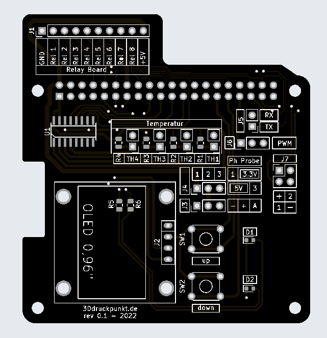

Richtig, der Ph Sensor schaltet ein Magnetventil und der TDS Sensor
schaltet eine extra Flächenpumpe. Diese laufen beide über 230V und
können direkt über die Relais angesteuert werden.
Auf meiner Platine, welche gerade bei JLCPCB schon in Bestückung ist,
habe ich auch separat noch ein PWM Ausgang sowie zwei weitere freie Pins
herrausgeführt - falls noch andere Ideen dazu kommen (Fütterungsautomat
eventuell, Lüfter für Flächenbewegung etc... aber das ist alles noch
nicht geplant)
> nicht geplant)
Dein Bild zeigt, wenn ich das richtig verstehe, einen "Hat", also einen
Aufsatz für einen Raspberry Pi oder einen ähnlichen SBC. Vermute ich
korrekt? ;-)
