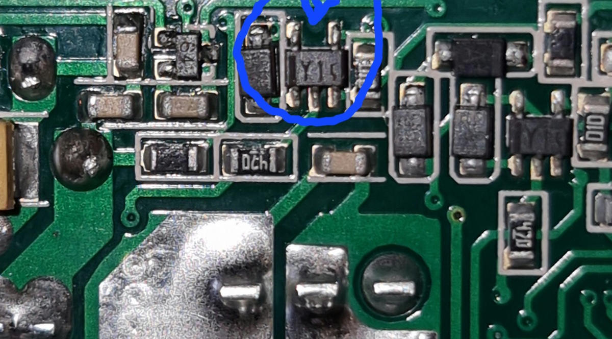

Was ist das für ein Bauteil Rc Car ESC
OP #6936779
Erstmal noch ein gutes neues!
Da ich in Sachen Elektronik nicht so fit bin, kann mir evtl. Der ein
oder andere von euch weiterhelfen.
Kann mir wer sagen, was das für ein Bauteil ist und wofür es zuständig
ist. Es ist auf einem Brushed/sensored Brushless RC Car ESC verbaut.
Genau handelt es Sich um das Robitronic Speedstar Brushless Crawler ESC.
Vielen Dank lm voraus
Gruß Markus

Ich finde das Foto schon ok.
Meine Gegenfrage wäre aber, warum willst Fu das wissen?
Bauteil kaputt? Sieht aber nicht offensichtlich verkohlt oder geplatzt
aus. Wenn Du aber aus einer Fehlersuche heraus geschlossen hast, daß
dieses Bauteil nicht tut was es soll, dann weißt D ja schon ungefähr,
was es ist.
Oder geht es um Schaltungsanalyse?
OP #6936807
Ok, Danke ich hab grad schon an meinen Augen gezweifelt...
Ich habe das gleiche nocheinmal und da ist es verkohlt.
Da man da aber wirklich nichts mehr lesen kann, das Foto von dem ganzen
Bauteil. Ich kann aber das andere gerne noch fotografieren.

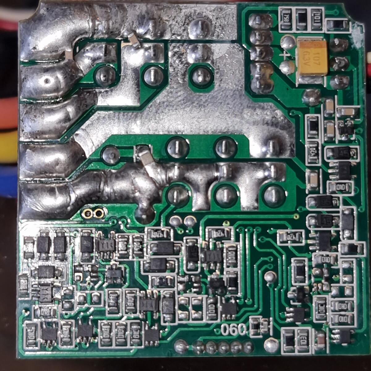

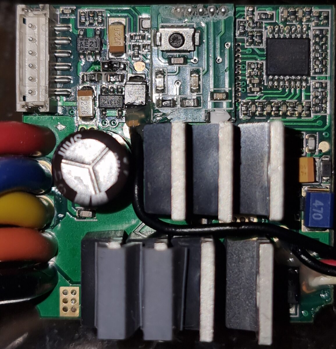

Gast #6936833
Ok.
Nö, natürlich reicht im Prinzip die Info "so sieht es heile aus, und
das, was ich ersetzen muß ist verkohlt."
Übrigens ist weiter rechts in Deinem Bild nochmal so eines.
Für das weitere Rätselraten bräuchten wir wohl doch noch ein Bild des
gesamten Platinchens, wenns geht von beiden Seiten. Dann kann von der
Nachbarschaft und Anzahl Schlüsse ziehen.
OP #6936844
Tom schrieb:
> Ok.
Ok mache ich
Gast #6936845
Auch ich kenne mich mit Elektronik nicht 100% aus.
Meine Vermutung wäre, ist diese npn-pnp-Kombi der Treiber für die
Mosfet-Gates?
Dann müßten sie dreimal oder sogar sechsmal vorhanden sein.
Außerdem: Wenn nicht zu teuer, besorgen und schauen, ob die Beschriftung
übereinstimmt.

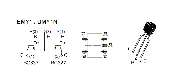

OP #6936930
Ben B. schrieb:
>> Ist doch von Rohm: UMY1N.
> Sagte ich doch schon, wurde nur prima von der unterbelichteten
> Bildqualitätsdiskussion überschattet.
Stimmt, Da hast du recht.
H. H. schrieb:
> M. R. schrieb:
>> Platz ist kein Problem, was für Transistoren bräuchte ich zum Nachbau?
> BC327/337
Danke Dir.
Wie müsste man die denn verlötetn, das der UMY1N nachgebaut ist?
Sorry für die blöden Fragen, hab mich aber mit Platinen,
mosfets,Transistoren etc. nicht wirklich beschäftigt bzw beschäftigt
müssen, bis jetzt.

OP #6938482
Zuerst mal vielen Dank an die unter euch, die versucht haben mir ohne
blöde Kommentare etc weiterzuhelfen.
HildeK schrieb:
> Nicht ganz einfach. Ich hab dir mal ein Bild zusammengestellt, so dass
> es möglich sein sollte, die Teile korrekt zusammenzulöten.
> Beide, BC337 und BC327 haben das selbe Pinout.
> Vielleicht hilft es dir.
Ja vielen Dank, das ist super!

Habe es vorher übrigens zusammen gelötet  auf der Platine angebracht und
siehe da es funktioniert einwandfrei.
Nochmal vielen Dank an die, die es mir möglich gemacht haben.
