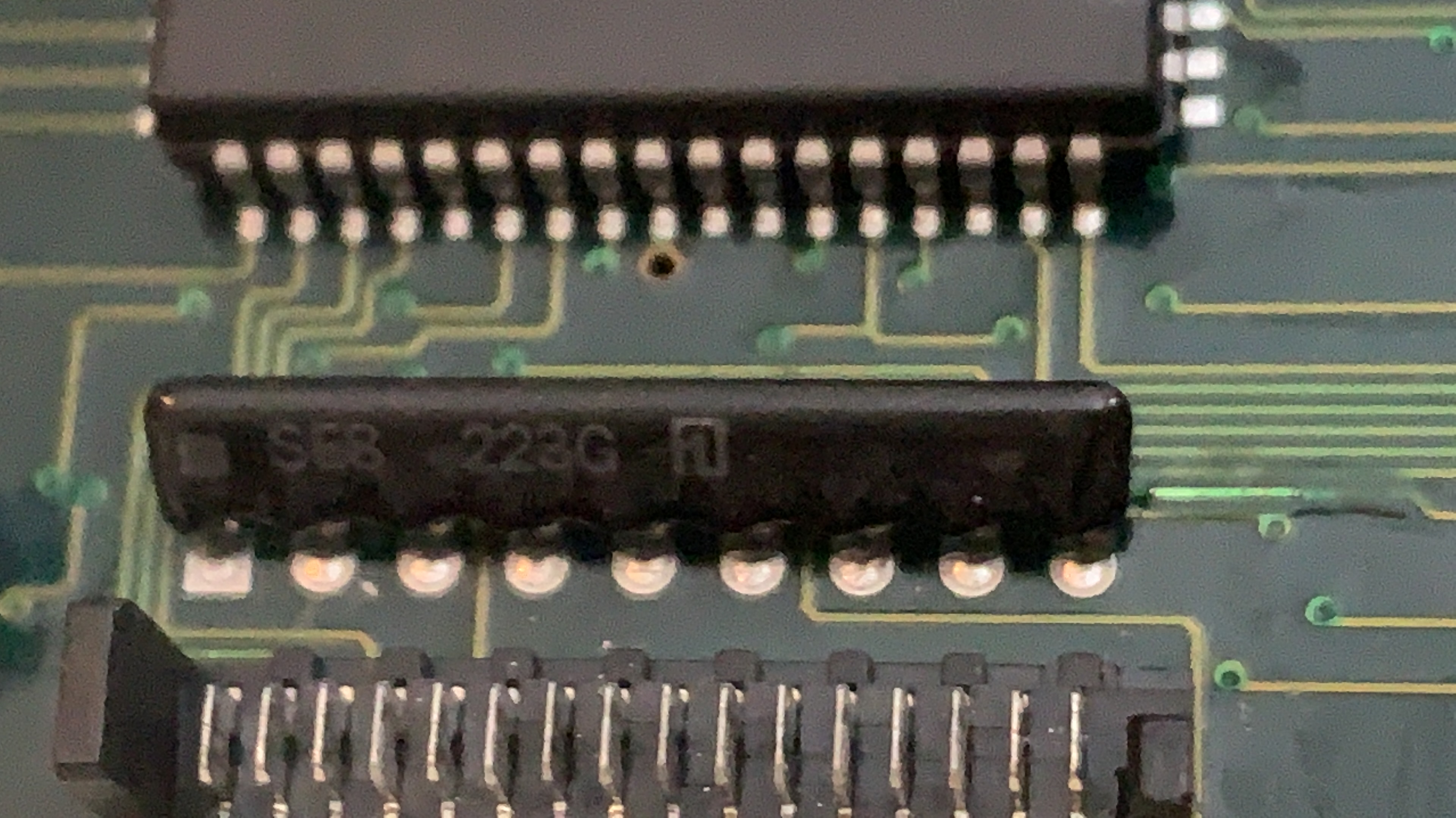

Hallo, ich kenne mich leider gar nicht aus. Ich suche dieses Bauteil, welches direkt hinter dem Stecker montiert ist. Wer kennt sowas? An dem Stecker hängt eine Art Tastatur Eingabepad, das aber nicht funktioniert. Deswegen wollte ich mal testweise das Teil austauschen. Das Ganze ist eine Konsole, mit der man eine Strickmaschine programmieren kann. Viele Grüße, Nora
Suche mal unter Widerstands-Array
Ah okay super, vielen Dank! Blöde Frage, aber wie kriege ich die Werte raus? Wie misst man das?
nie erlebt dass sowas defekt ist 223G läßt erstmal 22 kOhm vermuten. Vom Pin mit dem Punkt zu den anderen messen. Es gibt aber auch Widerstandsnetzwerke die keinen gemeinsamen Pin haben, vermutlich wirst du es auslöten müssen schau mal als Beispiel dieses Datenblatt https://www.bourns.com/docs/Product-Datasheets/4600x.pdf

Patrick L. schrieb: > Es gibt aber auch > Widerstandsnetzwerke die keinen gemeinsamen Pin haben, Dieses hat aber einen. Siehe Typennummer.
H. H. schrieb: > Dieses hat aber einen. Siehe Typennummer. Korekt SE8 = Single Endet 8 Res und 223G= 22+3x(0)=22K G= Alle Res gleich. Und ja die Wahrscheinlichkeit das der Def. ist, liegt <0.1% Eher möglich Abgenutzte Kontakte des Verbinderkabels (Stecker)

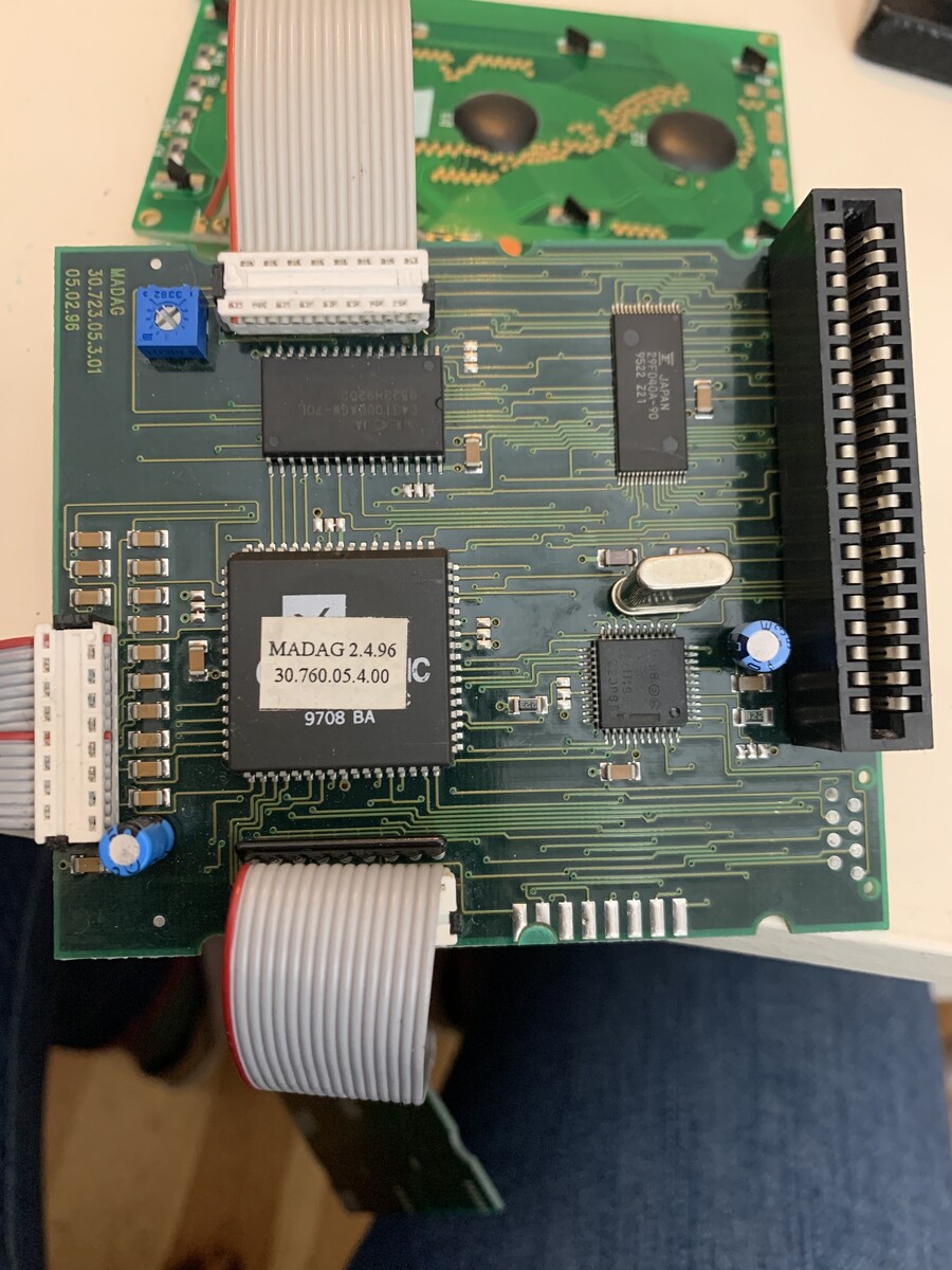

Vielen Dank für eure Antworten! Okay, die Elkos hab ich schon ausgetauscht, das hat leider nichts gebracht. Steckerkontakte werd ich mir noch mal genauer anschauen. Muss ja dann boardseitig sein, da das Pad an einer anderen Konsole funktioniert. Könnte ansonsten der Controller semi-defekt sein? Ich hänge mal ein Bild von dem ganzen Board an.
Du könntest mal die Versorgungsspannungen an den Bauteilen messen. Dafür die Datenblätter raussuchen und schauen, wo VCC bzw. GND sind.
Hello M. schrieb: > Controller semi-defekt sein? Nicht ausgeschlossen, aber ev auch eine der Anderen Verbindungen die von dem Board kommen. Vielleicht wird ja nur das Strobe Signal nicht weitergeleitet? Oder der µC hat die Parameter verloren?

Konsole ersetzen! https://www.hackerspace-bamberg.de/Passap_pfaff_e6000
H. H. schrieb: > Konsole ersetzen! Sehe ich genauso. Wahllos irgendwelche Bauteile tauschen, führt selten zum Ziel.
Schön, dass sie sich die Mühe gemacht haben zu googeln, allerdings handelt es sich nicht um dieses Modell sondern eine sehr viel rarere Maschine und das Circuit Board allein müsste importiert werden und kostet an die 1000€.
