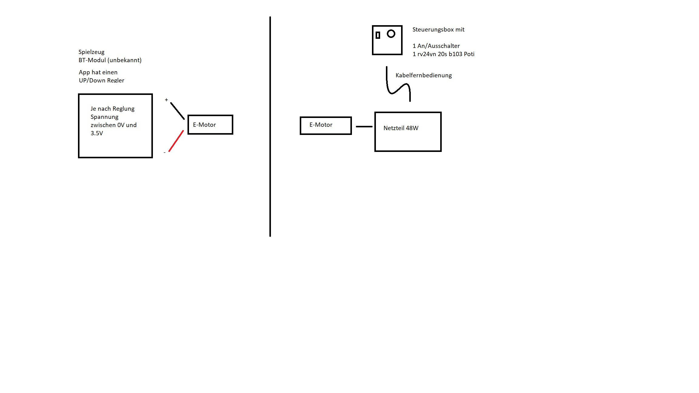

Wie wäre es mit einer Zeichnung?
Danke.
Gast #6937102
Vielen Dank
ich habe schnell gezeichnet was ich vor mir zu stehen habe (Anhang).
Der E-Motor auf der Spielzeugseite geht natürlich raus ...
Mir ist auch eingefallen das es so etwas wie Motorgesteuerte
Potentiometer gibt. Ich könnte dann mittels der Ausgangsspannung
(Spielzeug) den Motor des Potis steuern .. wäre das eine Option?

Was Du suchst nennt sich wahrscheinlich Voltage Controlled Resistor
(VCR). Bei Mouser habe ich aber dazu keine fertigen Lösungen gefunden.
Was ist das den für ein Motor, den Du da ansteuern möchtest? Vielleicht
wird es ja einfacher, wenn man den Umweg über den Widerstand weg läßt.

Bitte die beiden Zeichnungen miteinander kompatibel machen.

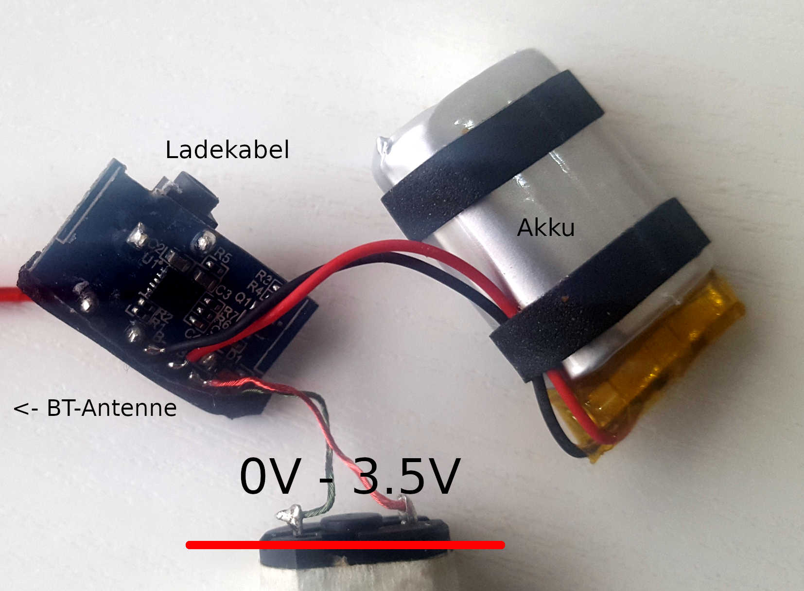

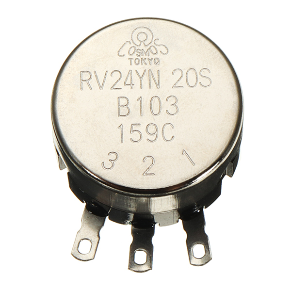

Aber ich habe mal das BT-Modul fotografiert und den Poti als Bild mit
angehangen!
Ich möchte das gesamte BT-Modul nehmen und mit der Spannung die
ausgegeben wird (0V-3,5V) eine Steuerung erreichen wie sie das
Potentiometer "rv24yn 20s b103" macht.
Ein motorgetriebenes Potentiometer geht nicht da ich zum steuern die
Polarität wechseln müsste (Up/Down) .. das BT-Modul kennt aber nur
0V-3,5V.
Da ich Laie bin sollte es möglichst eine einfache Lösung sein - wenn
überhaupt möglich.
Nochmals vielen Dank für eure Mühe!
#6937325
> überhaupt möglich.
Um das beurteilen zu können, muss man noch weitere Daten kennen:
- Wie sieht das Ausgangssignal des BT-Moduls aus? 0...3,5V ist
wahrscheinlich keine Gleichspannung, sondern ein PWM-Signal. => messen
mit Oszi.
- Wie sieht das Eingangssignal aus, das vom Poti gesteuert wird?
- Was sind die Bezugspotentiale der beiden Signale? Sind sie auf GND/0V
bezogen oder worauf?
=> Also musst du messen, messen, messen! Einfacher wäre es wenn du
Schaltpläne beider Komponenten hast, oder zumindest Beschreibungen der
Geräte.
#6937342
Das dürfte nicht direkt eine Spannung sein sondern PWM. Von da aus
einfach ein Poti zu emulieren wird schwierig, besonders als Laie.
Und das ist tatsächlich Bluetooth? Kannst Du den Chip mal so
fotografieren, dass man die Bezeichnung lesen kann? Und zeige doch mal,
was mit dem Poti angesteuert werden soll.
