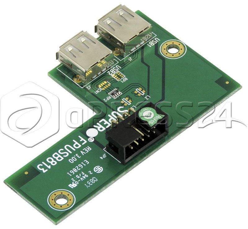

OP #6940018
Sorry, wenn ich das Thema nochmal hoch hole.
Kann mir jemand von Euch sagen, um was es sich bei RP2 im beigefügten
Bild handelt?
Die Platine ist so aufgebaut, dass entweder L1 und L2 oder RP2 bestückt
werden kann (CN1 und RP1 kann hier erst mal aussen vor bleiben). Daher
vermute ich so etwas wie eine 2-fach Gleichtaktdrossel, konnte aber
nirgends einen dazu passendesn Baustein finden...
VG.
#6940045
> Bild handelt?
Das ist ein 4-fach Widerstandsnetzwerk. Gibts auch in Null Ohm als
Brücke. Wenn L1 und L2 nicht bestückt sind, sind die Datenleitungen
unterbrochen. Die müssen dann wieder verbunden werden.
Du solltest solche Spielereien lassen. Das geht auf die Signalqualität.
Hersteller machen das nur, um Bauteilekosten bei der Herstellung zu
sparen, weil diese kleinen drahtgewickelten Gleichtaktdrosseln eben
recht teuer sind, und ein WIderstandsnetzwerk ist eben eine Zehnerpotenz
billiger.
