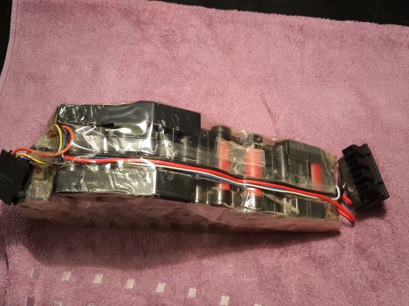

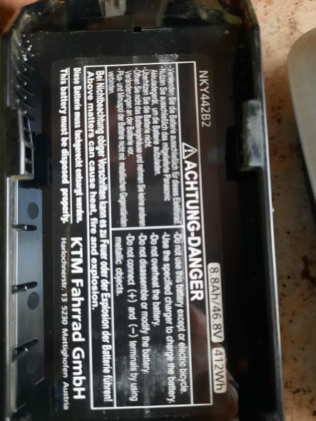

Ich habe ein Problem mit einen E-Bike Akku FA. Panasonic von KTM -
dieser lässt sich nicht mehr laden. Das Originale Ladegerät blinkt nach
anstecken an das Fahrrad mehrmals (etwa 1Hz) Rot bevor es dauerhaft auf
Rot geht. Der Akku läd nicht mehr weiter auf und bei abgesteckten
Netzteil lässt sich der Boardcomputer auch nicht mehr einschalten. Bei
angesteckten Netzteil lässt sich zwar der Computer wieder bedienen aber
das wars auch schon!
Ich habe daraufhin den Akku mal zerlegt und die Spannungen gemessen.
Dabei ist mir aufgefallen, dass ein Zellenpaket nicht wirklich in das
Schema fällt. Auch ist eine Zelle auffallend Rostig/Oxidiert was meinen
verdacht erhärtet dass hier etwas nicht stimmt!
Bevor ich allerdings jetzt das ganze Akkupaket zerlege, wollte ich mich
nochmal an euch wenden ob noch jemand einen Tipp hat, wie ich hier
weiter vorgehen kann? Hab ich noch was übersehen? Kann ich diese
betroffene Zelle direkt im Paket laden versuchen mit 4.2V?

#6937085
> Schema fällt.
Dein erstes und letztes Zellpaket sind aber auch auffällig,
wahrscheinlich aber nur falsch gemessen?
4,00    4
8,24    4,24
8,90    0,66
13,13    4,23
17,35    4,22
21,58    4,23
25,80    4,22
30,03    4,23
34,25    4,22
38,48    4,23
42,70    4,22
46,94    4,24
51,60    4,66

#6942545
Möglicher Weise hat bei einer der Zellen des Blocks mit Unterspannung
auch mindestens bei einer das CID ausgelöst(die Rostige) so dass, selbst
wenn Du noch etwas Ladung in den Block bekommst, nach einer Fahrt wieder
Sense ist.
Möglicherweise misst Du auch nur noch über das BMS einen (falschen)
Rest.
Belaste den Pack mal mit einem geringen Strom. 100mA reichen. Unter
Umständen kehrt sich dann sofort die messbare Spannung um weil alle
Zellen bereits intern unterbrochen sind.
Ich würde alle Zellen tauschen(lassen). Auch wenns im Geldbeutel weh
tut.
Das ist, angesichts der anderen schon daneben liegenden Zellen Sicherer
und verspricht eine dauerhafte Lösung.
MfG

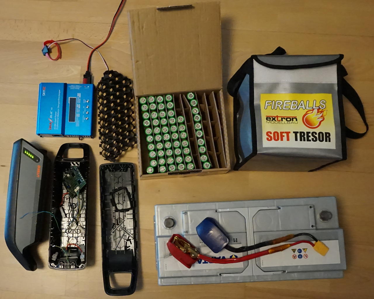

Gast #6942875
Warnung am Anfang, wenn du nicht weisst was du tust :
BRANDGEFAHR BEIM AKKU !!!! Ausreichend Brandgase eingeatmet, Lunge
kaputt, TOD !!
https://www.reichelt.de/lithium-tresor-inkl-fireballs-3x-1l-extron-x3363-p253651.html?CCOUNTRY=445&LANGUAGE=de&trstct=pos_0&nbc=1&&r=1
Als erstes Fireballs bestellen und die YT Videos dazu schauen.
https://www.nkon.nl/
neue Zellen und Nickelstreifen
https://www.keenlab.de/index.php/product/kweld-complete-kit/
Schweißgerät
https://www.atu.de/shop/VARTA-Silver-Dynamic-Autobatterie-I1-610-402-092-110-Ah-920-A-VTS0I1?searchterm=varta%5Cu0020silver%5Cu0020dynamic
Stromquelle für KWeld, GENAU diese und keine andere weils billiger ist.
Erst recht keine LiPo Packs wie in Foren nahegelegt, LiPo AKKU
BRANDGEFAHR.
Du brauchst die 1000A Pulsstrom für den Kweld für sauberes Schweissen.
Schaue dir erst entsprechende YT Tutorials an !
Du hast einen defekten Block von parallel geschalteten Zellen.
ALLE Zellen in diesem Block austauschen.
Problem 1: Den (Nickel-)Kontaktstreifen zerstörungsfrei von den Zellen
lösen ohne einen Kurzschluss zu den anderen Zellen zu verursachen.
Problem 2: Das BMS vom Akku kann zerstört werden wenn die Demontage
nicht in der richtigen Reihenfolge passiert.
ERST die Balancing Kabel lösen, DANACH den +Pol und dann ALS LETZTES den
-Pol !!! Baumelnde Kabel machen gerne Kurzschluss an falschen
Kontaktstellen.
Ein tiefentladenes Akkupack (2.5 bis 3.0V Zellpaketspannung)oder ein
repariertes Akkupack kann mit
https://www.reichelt.de/ladegeraet-fuer-akkupacks-fuer-1-15-zellen-max-6-a-usb-imax-b6ac-v2-p182805.html?&trstct=pos_14&nbc=1
blockweise (2 bis 6 Zellpakete) geladen werden ohne original BMS.
Auch eine Kapazitätsmessung der vermeintlich nicht defekten Zellen ist
damit möglich.
Wenn du die Preise der Werkzeuge zusammenrechnest lohnt der Aufwand erst
bei mehreren reparierten Akkupacks. Darum habe ich mir den KWeld nur von
der Arbeit geliehen.
Warum ich das kann ? Habe ich gelernt, besonders die Sicherheitsfragen
beim Reparieren und im anschließenden Betrieb.
Also wenn du nur einen Hauch des Zweifels hast ob du das technische
Können hast, bei Ebay gibt es Spezis, die machen das für eine schlanke
Mark (200 - 400€) mit viel Erfahrung. Aber nicht jeder ist leider ein
Spezi auf Ebay.

Also als erstes musst du rausfinden ob das BMS eine Trennung von den
Zellen überlebt. Einige BMS sehen das als Notfall und begehen
unwiderruflich Selbstzerstörung.
Ich habe das ein paar mal gemacht, bei einem Bosch Akku ging das mit
Trennung vom BMS. Bei einem Brose Akku habe ich tatsächlich die Zellen
unter Spannung gewechselt. Ich habe vor dem trennen der Zellen parallel
ein Pack mit 10 Zellen geschaltet. Die Ballanceranschlüsse jeweils über
100Ohm. Der Akkupack hat somit nichts von dem Zellenwechsel mitbekommen.
Ob das notwendig war weiss ich nicht mal, aber das Risiko war mir zu
groß und Informationen nicht verfügbar.

(Firma: Spezialeinheit) #6957307
Jojo_1220 schrieb:
> Wie kann ich den herausfinden, ob das BMS das überlebt?
Entweder googeln und Erfahrungsberichte finden, oder anhand der
IC-Bezeichnung Datenblätter suchen. Wie gesagt, bei meinem Brose habe
ich auch nichts konkretes gefunden. Die Gefahr eines defekten BMS war
mir zu groß. Das hätte ein neuen Akku bedeutet.
Aber so dramatisch ist das auch nicht, ich habe bei dem Akkupack die
Ballancerkabel  mittendrinnen ein kleines Stück abisoliert und dort
Kabel angelötet. Diese habe ich an einen Zusammengestöpselten 10s1p
Akkupack über 100Ohm angeschlossen (falls es ausgleichsströme gibt).
Danach liess sich der alte Akkupack trennen und ich hatte Baufreiheit.
Für den neuen Pack habe ich Zellen von nkon.nl genommen, da gibt es
immer mal wieder angebote. Ich habe irgendwas zwischen 100...150€
bezahlt, dafür aber alle Zellen neu, alles eine Charge und ein paar mAh
mehr.
PS.: Wenn Zellen im Pack driften sind die hin. Einzellzellen tauschen
ist murks.
