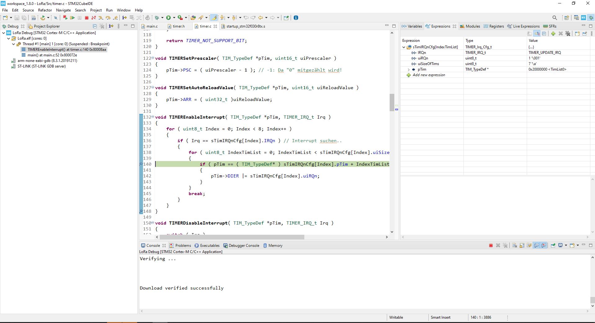

OP #6937880
Veit D. schrieb:
> Hallo,
> bau einmal serielle Debugausgaben ein. Zum Bsp. für Irq und
> sTimIRQnCfg[i].IRQn um den Vergleich zu überprüfen ob der überhaupt
> gültig werden kann. Ich vermute ein Problem mit der Zeiger
> Dereferenzierung bzw. fehlender dieser, weil die TIMs sind doch
> Registeradressen? Nicht das es eine Verwechslung mit Adresse und
> Addressinhalt gibt. Kann auch die Parameterübergabe sein ... . Wie man
> es macht wird es verschiedene Möglichkeiten geben, es muss nur
> einheitlich sein. Soviel zu meiner Vermutung.
Das habe ich schon gemacht mit dem CubeIDE Debugger.
Wenn ich das richtig interpretiere greift er auf die Listen[0..7] aber
auf deren Inhalte nicht. Anbei mal ein Foto.
Gast #6937887
Ehm, dass du bei "( TIM_TypeDef* )TimList7" casten musst ist doch sehr
verdächtig - da ist was faul!

OP #6937891
> sehr
> Wenn du es genau wie in
> Noch ein Kommentar schrieb:
>> Sollte mit zusätzlichen statischen Variablen klappen.
> geschrieben machst, brauchst du keinen Cast. Bei "if ( pTim ==
> sTimIRQnCfg[Index].pTim + IndexTimList )" brauchst du auch keinen.
> Insbesondere musst du pTim als gewöhnlichen Pointer definieren:typedef
> struct
>   TIM_TypeDef    *pTim;
> } TIMER_Irq_Cfg_t;
Habe ich ja gemacht. Wenn ich das so mache..
https://pastebin.com/VX86fb5n
Wirft er mir: "(near initialization for 'sTimIRQnCfg[1].pTim')"
Gast #6937897
Ach jetzt hab ich mich selber durcheinander gebracht, die Tiger sind ja
Pointer... Versuch es mit "struct { TIM_TypeDef **pTim; }". Casts
sollten da jedenfalls nirgendwo sein.
Das ist übrigens nur ein kleiner Fetzen der eigentlich Fehlermeldung.
OP #6937902
> sind ja
Du hast Recht. Es muss ja ein "Zeiger auf den Zeiger sein".
Danke! Funzt.
