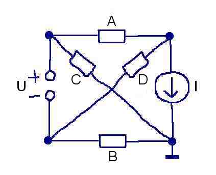

So, ich muß das Thema nochmal ins Forum schreiben, vielleicht kann mir
da irgend jemand helfen. "Lustigerweise" bekomme ich die Aufgabe auf dem
Papier hin, aber ich fahre mich fest wenn ich sie auf den Computer
übertragen und mit komplexeren vermaschten Netzen durchführen will.
Was ich meine ist ein vermaschtes Netz aus Widerständen, aus dem an
bestimmten Stellen ein Strom eingespeist und an anderen Stellen
entnommen wird - wie verteilen sich dort die Stromflüsse, wo fließt
wieviel Strom?
Von der Aufgabe her total simpel, von der Lösung schon schwieriger.
Ich möchte erst einmal keinen meiner Versuche präsentieren, keiner hat
funktioniert und ich weiß nicht wo der Fehler liegt. Oder auch keine
Vorgaben machen, wie die Knoten und Verbindungen zur Lösung abgelegt
werden müssen, evtl. habe ich da schon einen Fehler gemacht, der die
spätere Lösung behindert.
Wäre schön wenn das irgendjemand in PHP schafft, so daß ich es hinterher
auch verstehe. Evtl. ginge es recht einfach mit Tools wie linsolve, aber
das hilft mir nicht wirklich weiter, ich würde gerne verstehen wie es
funktioniert und den Teil, der mir offensichtlich fehlt, dazulernen.

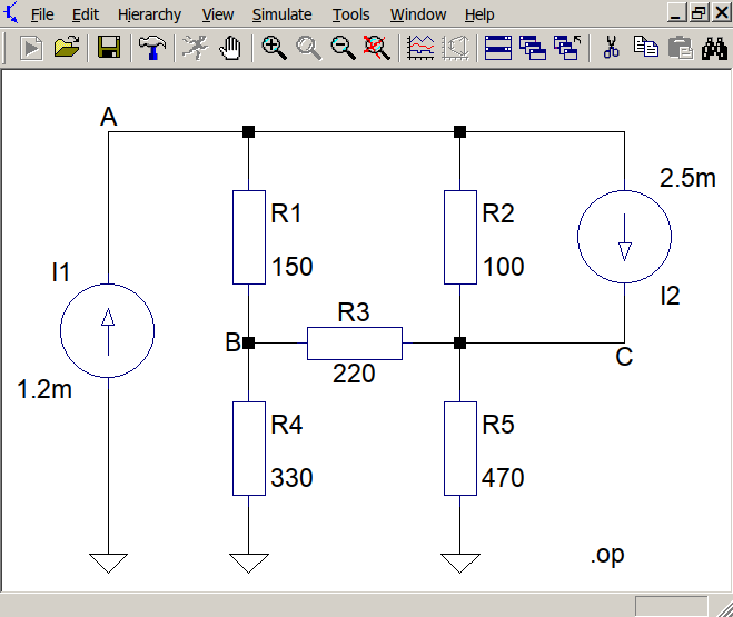

In Deinem Fall ist die Knotenpotenzialanalyse die Standard-
methode. Struktur und Bauteilwerte der Schaltung stecken
in der (reellen oder komplexen) Matrix der Leitwerte; die
Variablen sind die Knotenpotenziale, die als Ergebnisse
berechnet werden sollen. Wie das mit dem Konstantenvektor
und den Strom- und Spannungsquellen funktionierte, habe ich
vergessen. Lässt sich aber im Prinzip herausfinden; es gibt
auch Papers darüber.

Zeig doch mal Deine Papierversion und den PHP-Code her, dann kann man
auch was dazu sagen.
Da habe ich das mit der Knotenpunktregel und Maschenregel gemacht, wie
für die ganz normale Brückenschaltung. Die Summe aller Spannungen und
die Summe aller Ströme in einem Knotenpunkt ist Null. I lässt sich dabei
durch U/R ersetzen und umgekehrt, alle R sind bekannt. Für komplexere
Sachen werden aber auch die Gleichungen gleich wesentlich komplexer und
an dem Punkt hört's auf dem Papier auf, Spaß zu machen.

Ich habe mal rudimentär ein Progrämmchen in Python (PHP kann ich nicht)
geschrieben, das nach dem Knotenpotentialverfahren die Spannungen und
Ströme einer Schaltung aus Widerständen, Stromquellen und GND-Referenzen
berechnet.
Das sollte sich mit endlichem Aufwand auch in PHP umsetzen lassen. Für
die Lösung des linearen Gleichungssystems wollte ich das Rad nicht neu
erfinden und habe deswegen die linalg.solve() aus NumPy verwendet.
Die Ergebnisse für die angehängte Beispielschaltung:
V_A      =  1.780984e-01 V
V_B      =  1.810636e-01 V
V_C      =  3.061216e-01 V
I_R1     = -1.976798e-05 A
I_R2     = -1.280232e-03 A
I_R3     = -5.684455e-04 A
I_R4     =  5.486775e-04 A
I_R5     =  6.513225e-04 A
Zum Vergleich die Ergebnisse der Simulation mit LTspice:
       --- Operating Point ---
V(a):         0.178098       voltage
V(b):         0.181064       voltage
V(c):         0.306122       voltage
I(I2):        0.0025         device_current
I(I1):        0.0012         device_current
I(R5):        0.000651322    device_current
I(R4):        0.000548678    device_current
I(R3):        -0.000568445   device_current
I(R2):        -0.00128023    device_current
I(R1):        -1.9768e-005   device_current
Passt :)

>...ob ich hier gerade wieder so einen "Fehler" mache oder nicht.
Können wir rausfinden: Stell für dieses Netzwerk das zugehörige LGS auf
(*) und poste hier das Ergebnis Deiner Bemühungen. Das wird alle
Probleme, die Du hast, offenlegen. Ganz simpel, oder?
(*) LGS = lineares Gleichungssystem. "Das" LGS meint irgendeins. Nur
aufstellen. Von Hand. Form egal. Nichts rechnen. Viel Erfolg.
von Michael M. (Firma: Autotronic) (michael_metzer)
LostInMusic schrieb:
> Nichts rechnen.
Wenn man es anders zeichnet, so dass die Kreuzung wegfällt, dann ist es
eine einfache H-Brücke aus Widerständen und wenn alle Widerstände gleich
groß sind, fließt kein Strom.
von LostInMusic (Gast)
@Michael M: Hoppla, Missverständnis: Der Kreis mit dem Pfeil darin ist
kein Ampèremeter, sondern eine Konstantstromquelle ==> in dem
betreffenden Zweig fließt der Strom I in Pfeilrichtung. Es handelt sich
hier nicht um eine Wheatstonebrücke, auch wenn das Netz dieselbe
Topologie hat.
