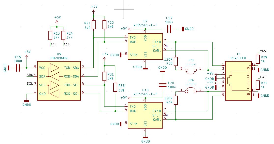

Die Elektronik folgt dem Prinzip, wie es hier
https://www.ti.com/tool/TIDA-060013
dargestellt wird. Auf der Website ist der Schaltplan verlinkt; auch ich
verwende den buffer P82B96
(https://www.nxp.com/docs/en/data-sheet/P82B96.pdf). Anstelle der TI CAN
Tranceiver verwende ich den MCP2561
(http://ww1.microchip.com/downloads/en/devicedoc/20005167c.pdf). Das
ganze sieht dann wie beigefügt aus (Ausschnitt aus der Gesamtschaltung,
I2CtoCAN.JPG), wobei im Bild natürlich nur ein Teil zu sehen, da das
ganze nochmal auf der anderen Seite der CAN-Verbindung aufgebaut sein
muss.

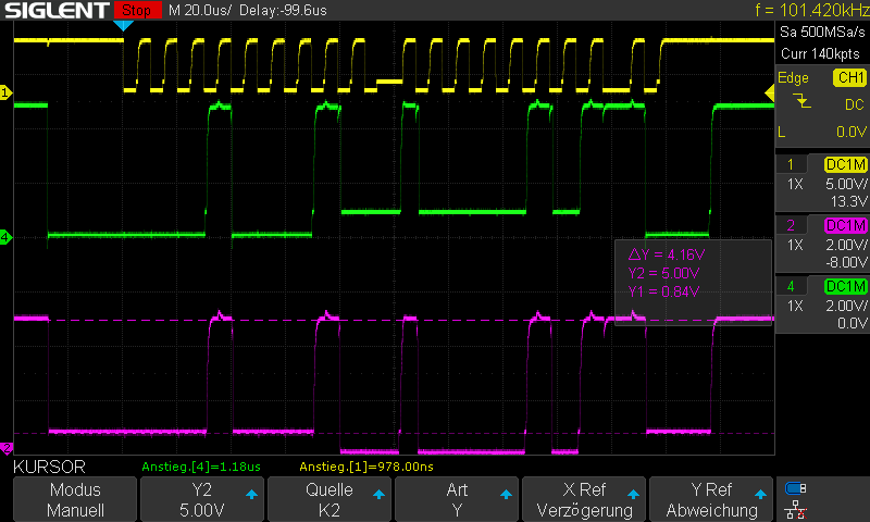

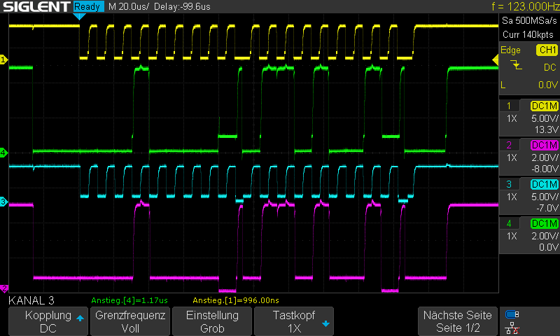

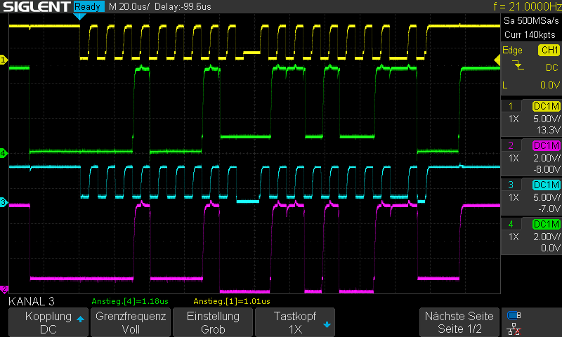

Beim Test habe ich nun einen dritten(?) logischen Pegel entdeckt, mit
dem ich schlicht nichts anzufangen weiß.
Dazu drei Bilder mit folgenden Signalen:
Master: SCL (gelb) und SDA (grün), kurz SCL_M und SDA_M
Slave:  SCL (blau) und SDA (lila), kurz SCL_S und SDA_S
SDS00047.png:
Der Master sendet ein Byte zum Slave, deutlich ist auf SDA_M und SDA_S
ein dritter Pegel von etwa 0.8V zu erkennen.
SDS00048.png:
Der Master requested vom Slave das gerade gesendete Byte wieder zurück
zu senden. Widerum ist der dritte Pegel von etwa 0.8V zu erkennen.
SDS00046.png:
Messung des dritten Pegels.
Auch die Signale SCL_M und SCL_S zeigen diesen dritten Pegel.
Dieser dritte Pegel wird erst durch den Anschluss der I2C zu CAN
Umsetzung sichtbar, d.h. bei entferntem P82B96 auf der Master-Seite
sehen die I2C-Signale aus wie sie aussehen sollen: zwei logische Pegel
bzw. zwei Spannungsniveaus.
Kann mir jemand im Verständnis weiterhelfen? Muss das so sein? Und falls
ja, ist dieser 0.8V-Pegel da wo er hingehört? Ich habe zwar den Eindruck
habe, dass hinter den gemessenen Verläufen (--> SDS00047 und SDS00048)
eine gewisse Systematik liegt, aber das kann ja trotzdem alles falsch
sein ...
Ich danke für erhellende Worte!
Moderator (Firma: Titel) Persönliche Seite #6937405
Sebastian S. schrieb:
> So weit, so schön.
Ich steige bei dem vielen Text nicht durch. Das Kommunikationsmittel
unter Elektronikern sind Schaltpläne. Zeig doch mal deinen
Schaltplan. So einen, wo man erkennt, wie du da welche Dinger
miteinander verbunden und versorgt hast.

OP #6937451
Lothar M. schrieb:
> Masse nur übers E-Werk verbunden?
Nein. Masse läuft mit den CAN-Bus Signalen mit (wie im Schaltplan am
RJ45-Stecker sichtbar) und damit sind Master und Slave masse-seitig
miteinander verbunden.
Peter D. schrieb:
> Der P82B96 braucht ein höheres Low, um die Richtung zu erkennen.
> Ansonsten würde nach einmal Low, der Bus auf ewig Low bleiben, da Low
> dominant ist.
> Ein Low am TXD des CAN Transceivers ergibt automatisch ein Low an RXD.
In die Richtung ging meine Vermutung, also das dieses zweite low eher
mit der Richtung der Daten zu tun hat (Master --> Slave oder eben
umgekehrt). Nur konnte ich nirgends Infos dazu finden.

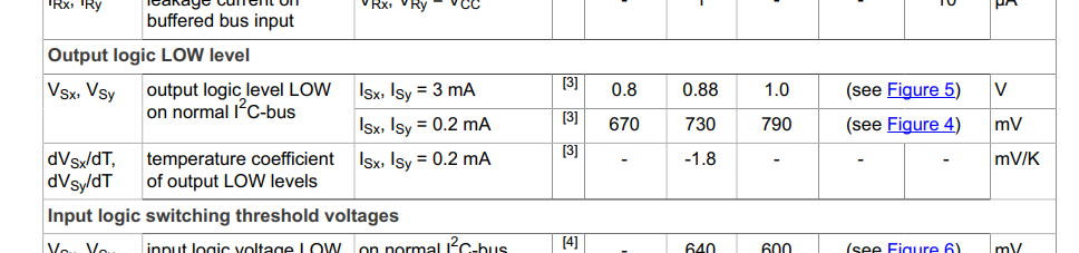

Lothar M. schrieb:
> Die 800mV stehen da genau so im Datenblatt... ;-)
Äh, ja, stimmt, da steht was von logischen Pegeln für "output logic LOW
level" und "Input logic switching threshold voltages". Ich habe die
allerdings eher als Schwellwerte verstanden, weniger dass die
tatsächlich aktiv(!) so eingestellt werden ...
