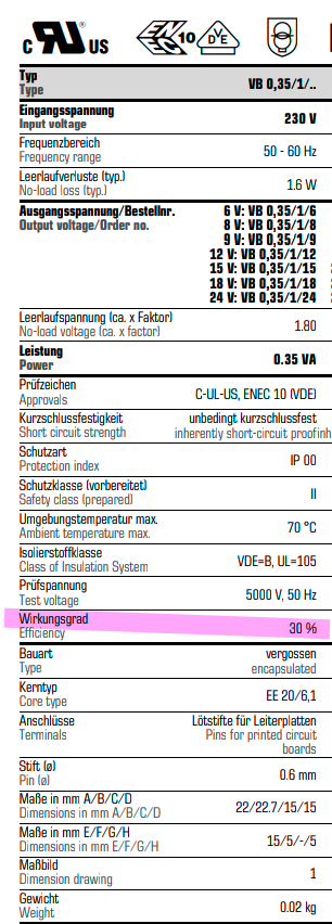

von Stefan F. (Gast)
Der Trafo hat 30% Wirkungsgrad. Wenn du die maximal möglichen 1,5 Watt
entnimmst, hast du also insgesamt 5 Watt Stromaufnahme.
1,5 Watt gehen an die Last (Motor)
3,5 Watt verheizt der Trafo
DANIEL D. schrieb:
> Erwärmt der Blindleistung Stromanteil den Trafo?
Wenn das so wäre, dann wäre es keine Blindleistung. Also nein.
von H. H. (Gast)
Laut Datenblatt 57%.
Siehe angehängtes Bild. Da habe ich die 30% her.
Ich merke gerade, dass ich ganz oben die Leerlaufverluste mit der
Nennleistung verwechselt habe. Ich bin in der falschen Spalte gelandet.
Also bei 57% sind es insgesamt 2,6 Watt.
1,1 Watt verheizt der Trafo
von René H. (mumpel)
Da hast Du beim falschen Trafo geschaut. Der 1,5/1/24 (steht auf Seite
2) hat 57% Wirkungsgrad.

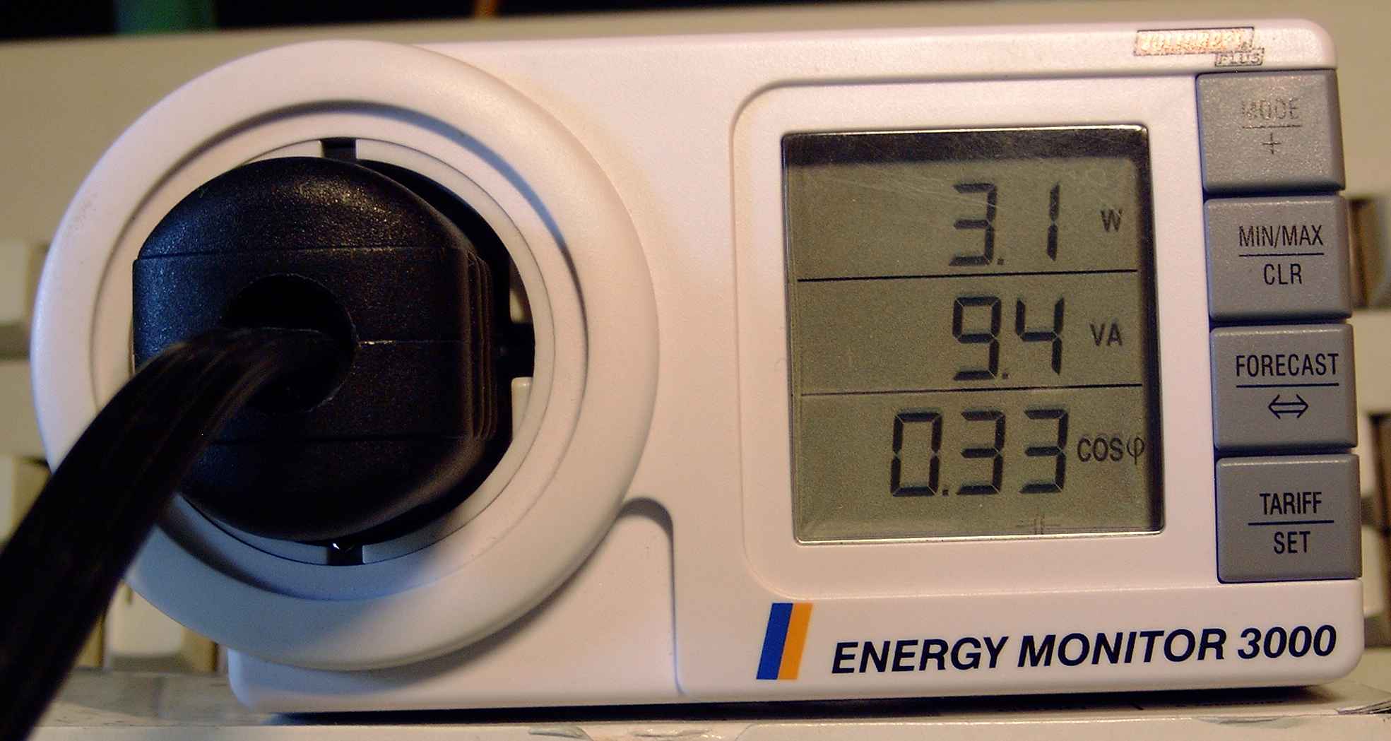

von Peter M. (r2d3)
Hallo Harald W.,
Harald W. schrieb:
> Ein Leistungsmessgerät für 10€ ist da sicherlich ausreichend.
> Da solche Geräte bei sehr kleinen Leistungen oft ungenau sind,
> könnte man es mit einem um den Faktor 10 oder 100 grösseren
> Shunt umbauen zum Messen von kleinen Leistungen.
und was, wenn dann die Leistung unerwartet ansteigt?
Am einfachsten ist es, einen bekannten Verbraucher zu messen, dessen
Verbrauch mehr in Richtung Messbereichsende geht, beispielsweise eine
100W-Glühlampe oder einen Baustrahler. Dann wird einfach das zu messende
Objekt zugeschaltet und die Differenz errechnet.
von Phasenschieber S. (Gast)
Oh weh, damit bist du genauso nass wie vorher. Den Blindleistungsanteil
bekommst du auf diese Weise nicht weg.
von Peter M. (r2d3)
Ich habe hier so ein Leistungsmessgerät von Conrad, "Energy Monitor
3000".
Der misst Wirkleistung, Scheinleistung und cos(phi).
Es ging mir nur darum, die Ungenauigkeit bei kleinen Leistungen zu
kompensieren.
Um die vom Trafo aufgenommene Wirkleistung zu messen, müsste ich
lediglich die bekannte Leistung eines entsprechenden Ohm'schen
Verbrauchers von der vom Messgerät angezeigten Leistung abziehen.
Wenn das falsch sein sollte, bitte ich um Erklärung, danke.

Der Trafo hat eine Leerlauf-Stromaufnahme von 1,0 Watt. Bei maximaler
Last "verbrät" er 1,1 Watt.
Also es sind 1,0 bis 1,1 Watt. Reicht dir das etwa nicht? Dann musst du
messen. Aber vergiss nicht, dass auch die Netzspannung Schwankungen hat.

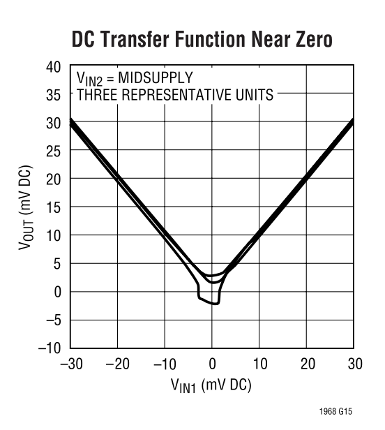

von Peter M. (r2d3)
Hallo Phasenschieber,
> Ein elektrisches Meßgerät hat eine Fehlertoleranz von Xprozent des
> vollen Messwertes.
> Beispiel: Messbereich 100A, Fehlertoleranz 1%
> Dann liegt eine Ungenauigkeit von 1A vor und zwar nichtnur bei
> Vollanzeige, sondern über den gesamten Messbereich.
> Das bedeutet, daß auch bei einer Messung von nur 10A, die Abweichung 1A
> sein kann.
> Na, merkst du was?
ja, Du erinnerst mich an meinen Physikunterricht als Schüler vor
Jahrzehnten:
Messgerät mit Genauigkeitsklasse 1 oder 1%, oder so ähnlich.
Offensichtlich hast Du ein paar schöne uralte analoge Messgeräte am
Start.
Mittlerweile ist die Technik allerdings schon ein paar Schritte weiter
und die Messgenauigkeit um circa zwei Zehnerpotenzen besser, selbst im
Hobbybereich.
Schau' mal hier, bei mir im Einsatz:
https://www.analog.com/media/en/technical-documentation/data-sheets/1968f.pdf
Statt Blumen lasse ich gerne Bilder sprechen...
Lese Dir Seite 22 und 23 die Erläuterungen von Linear/Analog zum Thema
Kalibration des ICs durch!
Viel Spaß und gute Messungen wünscht Dir
Peter

von Manfred (Gast)
> 3000".
Ja, dieses alte Schätzchen ist recht gut, ich habe es seit 2007. Die
Auflösung beträgt 0,1 Watt, aber ich habe keinerlei Angaben zur
Meßgenauigkeit.

ja klar. Der Trafo ist wirklich klein, da sollte nicht mehr als 5 Watt
"verbraucht" werden. Eher deutlich weniger. Wie oben schon genannt, läßt
sich das am einfachsten mittels Energiekostenmessgerät messen, das es
immer mal wieder für erschwingliches Geld zu kaufen gab. Dieses mißt
auch bei reaktiven Verbrauchern richtig, zumindest innerhalb seiner
Genauigkeit. Von dem preisgünstigen Gerät kann man nicht erwrten, daß es
an der unteren Messgrenze unter 10 Watt noch ganz exakt anzeigt. Das ist
bei Waagen geauso. Für den Hausgebrauch genügt die Genauigkeit aber
meistens aus. Immerhin können die Geräte bis über 2 kW oder gar bis 3,5
kW anzeigen. Wenn man das nicht zur Verfügung hat, wird es schwierig.
Man kann zwar die Spannug und den Strom leicht mittels Multimeter
messen, nur den Phasenwinkel nicht. Man könnte mit Bastelaufwand einen
Aufbau herstellen, mit dessen Hilfe man den Phasenwinkel mittels
Oszilloskop mißt, mit allen Risiken wegen Netztrennung usw. Das ergibt
dann bei unverfälschter Sinusform der Stromaufnahme ein recht genaues
Ergebnis. Richtig spannend wird die Messung dann bei verformter
Sinuskurve. Dann klappt das nur noch mittels DSO mit mathematischer
Funktion, das dann direkt die beiden aufgenommenen Kurven von Strom und
Spannung multipliziert und den momentanen Wert anschreibt. Man könnte
natürlich auch die beiden Kurven auf Papier ausdrucken und von Hand die
Flache unter den Kurven ausrechnen.
mfG

1. ...ein Trafo nicht nur Wirkleistung aufnimmt, sondern
   auch Blindleistung, so dass eine simple U*I-Rechnung
   falsche Ergebnisse liefert; deshalb ist auf dem Trafo
   auch irgendwas mit "VA" aufgedruckt und nicht "W",
2. ...die im Trafo anfallenden Verluste nicht konstant
   sind, sondern von der elektrischen Belastung auf der
   Sekundärseite abhängen. Ironischerweise sinken die
   Eisenverluste mit steigender Belastung, während die
   Kupferverluste ansteigen -- über die Gesamtverluste
   weisst Du also gar nix.
Der einzige wirklich belastbare Anhaltspunkt sind daher
die Leerlaufverluste, die erstens im Datenblatt angegeben
sind und zweitens -- Ohh Wunder über Wunder! -- eine
"Wattzahl" darstellen!
Ist ja auch logisch, muss so sein -- die Verluste sind
eine Wirkleistung und müssen daher in Watt angegeben
werden.
Diese aber verachtest Du, weil das ja nur dümmliches
Gequatsche von Fachidioten ist, die Deine "Frage nicht
verstanden haben..."
