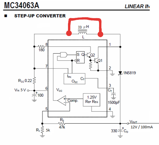

> Ich werde es jetzt mal simulieren.
Du darfst gerne das Simulationsmodell des Drahtes hier reinstellen 😀.
Warum beeinflusst deine Induktivität die Schaltung?
Wozu ist die Induktivität in der Schaltung überhaupt vorhanden?
Davon dürfte die Beantwortung der Frage abhängen...
Sie sollte eigentlich nur drin sein, wenn das auch sinnvoll ist. Und
dann ist überbrücken nicht die Lösung.

Schrodelle schrieb:
> überbrücken ..., sodass sie meine Schaltung nicht beeinflusst.
> Reicht es dafür einfach einen Draht darüber zu machen?
Nun, so wäre es zumindest eine "Überbrückung".
Aber ob, und inwiefern, das Deine Schaltung beeinflußt, weiß
kein Mensch, so lange Du hier weder Schaltung noch Layout und
Stückliste (Bauteiltypen ---> Datenblätter) preisgibst...

(Firma: Autotronic) #6940812
Schrodelle schrieb:
> Ich habe eine Induktivität auf meiner Platine die ich überbrücken
> möchte, sodass sie meine Schaltung nicht beeinflusst.
Man sollte die Induktivität nicht bei jeder Schaltung einfach so
überbrücken (rot)! Die Beeinflussung kann dann sehr stark sein, obwohl
man das gar nicht will. Es hängt von der Schaltung ab.
Gast #6941262
Ja, ein Schaltregler wie im Beispiel funktioniert ohne Induktivität
einfach nicht. Aber wer wird sich schon mit solchen Nebensächlichkeiten
aufhalten.
Georg
Gast #6941770
Georg schrieb:
> aufhalten.
> Georg
Ja, Induktivitäten überbrücken ist wie Kondensatoren weglassen.
Ab und zu funktionert es trotzdem, aber eben manchmal auch nicht, kommt
ganz auf die Schaltung an (und auf deren Umsetzung, Layout, ...)
