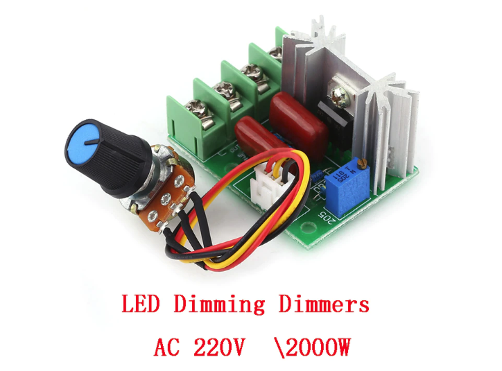

Jetzt wollte ich es mir möglichst einfach machen und habe in Übersee
einen LED Dimmer mit Potentiometer gekauft. Das funktionier 1A, regelt
die Spannung zwischen 50-220V AC.

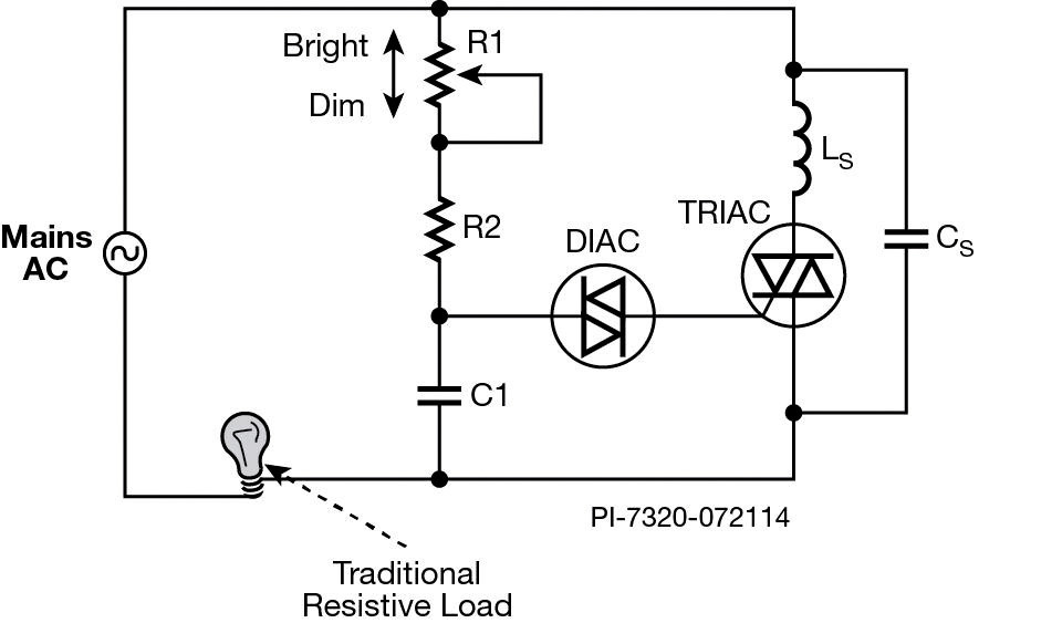

Ähm. Nein. Da ist nichts galvanisch getrennt. Mit dem Poti teilst du
(nahezu) direkt die Netzspannung als Zündwinkel für den DIAC/TRIAC.

Phasenanschnittsdimmer (wie das auf dem Foto vermutlich ist) sind nicht
sooo schwer und galvanisch getrennt und sicher aufbaubar. Aber eben
nicht durch das Tauschen des Potis.
Eher zu Fuß. Also Nulldurchgang abwarten, Zündwinkel bestimmen, nach x
Millisekunden Triac Zünden.

Falsche Annahme. Strom bestimmt die Drahtstärke, nicht die Spannung. Und
der Laststrom muss ja nicht übers Poti.
Anbei eine ganz vereinfachte Schaltung deines Dimmers. Da sieht man, wo
Netzspannung anliegt. Das Poti bestimmt, wie schnell sich der
Kondensator auflädt und damit, nach welcher Zeit der DIAC/TRIAC zündet.
von The T. (Firma: Place) (ttp)
Ah super, klasse Erklärung. Das hab sogar ich als Noob verstanden. =)
Hab übrigens gerade noch mal geschaut und gemessen. Hab wohl gestern das
Messgerät irgendwie falsch eingestellt gehabt. Es läuft tatsächlich AC
Netzspannung über das Poti.
Was ich noch nicht ganz verstehe. Bei 0 Ohm ist die Netzspannung 0V, bei
100KOhm schon über 100V. Warum steigt mit der Ohm Zahl die Spannung auf
dem Poti?

Das ist an sich nur ein Regler der Effektivspannung und wird von
halbwegs seriösen Händlern auch nur als Regler für rein ohmsche Lasten
für 220(230)V verkauft.

Du hast auch gesehen, dass grosse Poti mit dem blauen Spindelpoti
parallel geschaltet ist?
Und dass das Poti je nach Anschluss des Bausteins direkt auf Phase oder
N liegt?

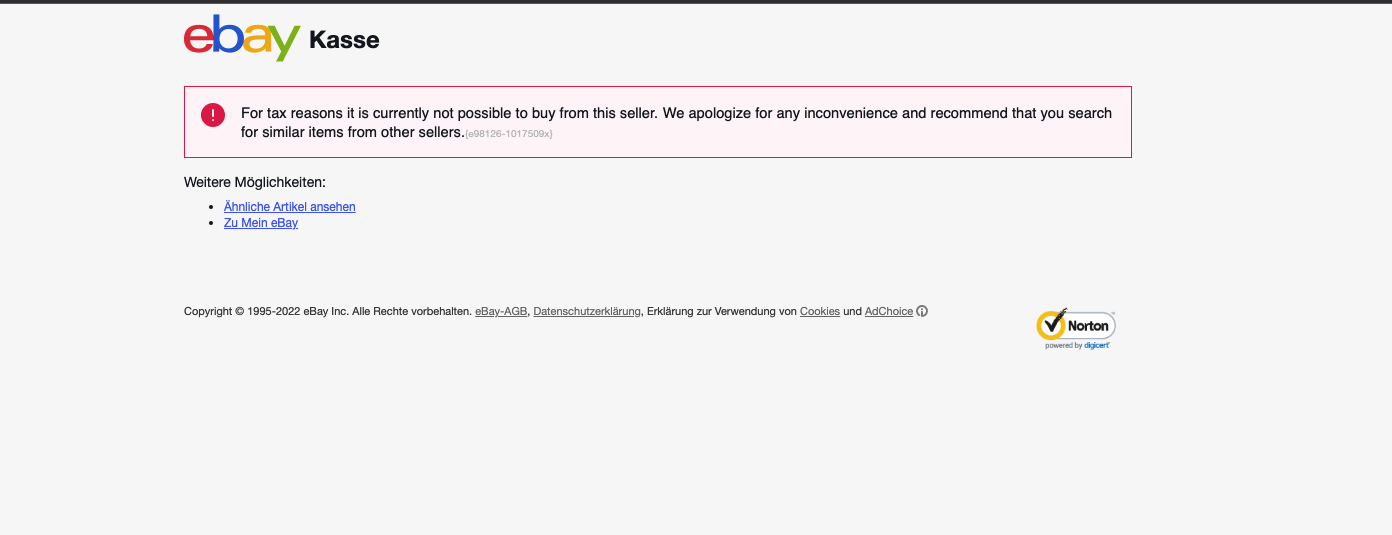

> Ebay-Artikel Nr.
Cool, hätte ich glatt bestellt. Leder lässt ebay das nicht zu, weil der
Verkäufer wohl irgendein Steuerproblem hat. Schade.

Ich hab mir jetzt aber bei Tindie die Ebay TRIAC bestellt. Fand das mit
dem I2C sehr nice. Mal schauen, wann die kommen und wie gut die gehen.
Aber solange probiere ich die anderen Möglichkeiten noch mal durch.

von Wolfgang (Gast)
The T. schrieb:
> Der Dimmer selbst arbeitet doch sicher galvanisch getrennt.
Siehst du auf deiner Platine irgendetwas, dass wie eine galvanische
Trennung aussieht. Ich nicht - das kann aber natürlich auch an den
spärlichen Informationen zu deinem Dimmer liegen. Ein Photo, bei dem man
die Bezeichnung des entscheidenden Bauteils nicht lesen kann, ist da
wenig förderlich.
Ich vermute mal, dass du bisher einfach nur einen riesigen Schutzengel
hattest, der dafür gesorgt hat, das bei deinem Experimenten der
Nullleiter auf der für die günstigen Seite lag.
Irgendwelche unbegründeten, an den Haaren herbeigezogenen Vermutungen
würde ich nicht als Sicherheitsfaktor betrachten.
Lass die Finger von Netzspannung, bis du verstehst, was du da tust!

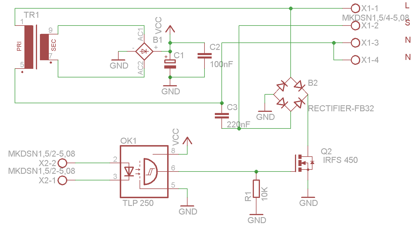

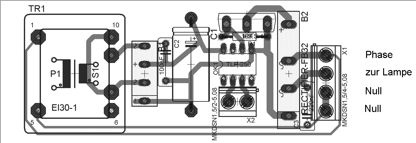

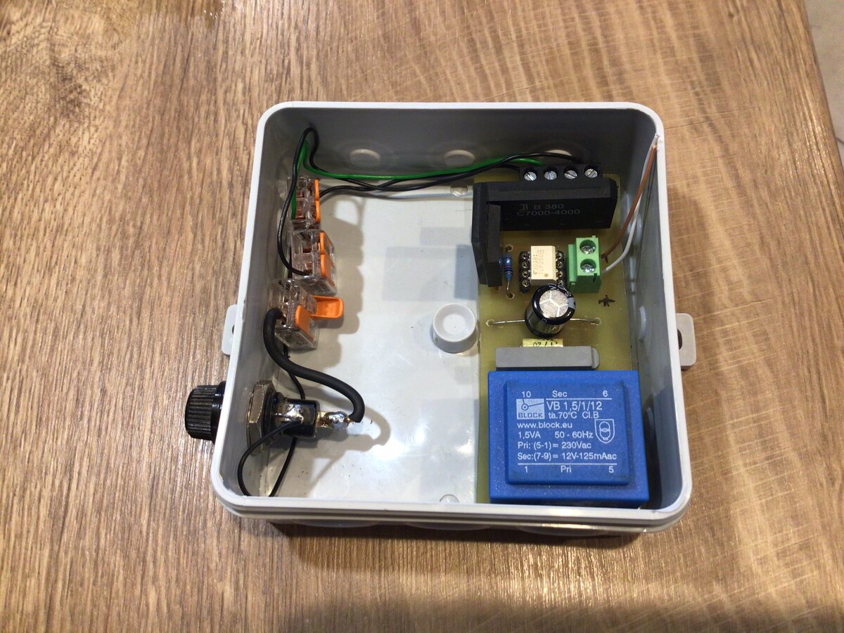

von Carsten-Peter C. (carsten-p)
Moin, vielleicht ist das was für Dich. Ich dimme Lampen mit einem Attiny
über diese Schaltung. Läuft sehr gut. Den C3 hab ich weggelassen. Ein 9V
Trafo reicht, sonst kann die Gate-Spannung zu hoch werden. Den Mosfet
habe ich genommen, weil ich den noch hatte.
Gruß Carsten
