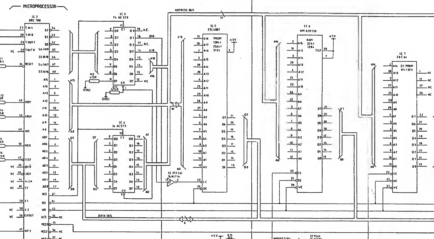

Guten Tag,
ich habe hier einen Signalgenerator 10 KHz- 2,4 GHz, von Marconi.
Type 2024.
Wenn ich im Menü die Firmware Version anzeigen lasse, dann erscheint
SW Version 04.04 mit dem Datum 18.06.97. 44533-446
 Ich habe im Netz alles möglich zu dem 2024 gefunden, auch Service
Manuale.
Aber ich habe nichts darüber gefunden, welchen Stand die letzte Firmware
hat.
Dachte mir 04.04 ist eher eine Vor Version, also nicht Endgültig.
Punkt 1 was ist der letzte aktuelle Stand.
Punkt 2 wo kann ich diese Firmware herunterladen.
Der 2024 hat ein EPROM ST 27C4001-15 drin.
Ich habe einen TL866, der kann das EPROM, von daher kein Problem für
mich.
Bleibt noch die Frage, was bringt eine neuere Firmware, wenn es eine
gibt.

Mit gesockeltem EPROM sollte man es risikofrei ausprobieren können.
Vorher würde ich aber einen Blick in die Change History werfen, und
herausfinden ob der Wechsel von 4.04 auf 4.07 eine Neukalibrierung
erfordert.
#6939406
https://ia800205.us.archive.org/32/items/marconi_Marconi_2023-2024_RF_Synthesized_Signal_Generators_Service_Manual/Marconi_2023-2024_RF_Synthesized_Signal_Generators_Service_Manual_text.pdf
Da sind ein EPROM 27C4001 drin, ein CMOS SRAM und ein EEPROM. Wenn
dessen Prüfsumme nicht stimmt kommt eine Fehlermeldung
Zu den Versionen sehe ich keine Angaben.

Gast #6939542
> erfordert.
Die Kalibrierdaten werden im EEPROM gespeichert.
Im Service Manual steht:
EEPROM (Electrically Erasable PROM) IC7 provides non-volatile storage
for
calibration data, user stores, etc.
Das wäre auch Unsinn diese Daten im EPROM zu speichern.
In der Produktion des Gerätes müsste für jedes Exemplar ein extra EPROM
programmiert werden.

Gast #6939575
Wie kommst Du auf die Idee, die Kalibrierdaten lägen im EPROM? Im EPROM
ist die Firmware, die gerätespezifischen Daten liegen im NVRAM bzw
EEPROM.
Nichts destotrotz müssen die dort liegenden Kalibrierdaten zu den
Algorithmen in der Firmware des Gerätes passen. Wenn da Stützstellen
hinzugefügt wurden oder Datenstrukturen geändert, dann kann die neue FW
mit den alten Kalibrierdaten nichts mehr anfangen.

Gast #6960056
Hier noch ein kurzer Bericht über den Firmware Update.
Erst ein mal warum ein Update.
Der Signalgenerator hat die Eigenschaft das er bei der Eingabe per
Tastatur oder Drehgeber manchmal nur sehr verzögert reagiert.
Dachte mir, vielleicht wurde der " Fehler " behoben.
War aber nicht, liegt wohl daran das es eben ein sehr altes Teil ist,
der Prozessor ist sicher nicht der Leistungsfähigste.
Ich habe das File wie aus dem Link auf das EProm geschrieben.
Vorher selbstverständlich den alten Inhalt ausgelesen und gespeichert.
Das neue File belegt mehr Speicherplatz im Eprom als das bisherige.
Vermutlich gab es Änderungen die jetzt mehr Speicher belegen.
Software Version vorher SW04.04 18.06.97
Software Version nachher SW04.07 04.12.97
Die Teile Nummer ist gleich geblieben 44 533-446.
Anzeige auf dem Display!
Ich habe nichts darüber gefunden was sich hier geändert hat.
Ich habe auch nichts darüber gefunden was die letzte Version für das
Gerät war.
Ansonsten der Generator funktioniert wie vorher.
Dann war es eben nur ein Auffrischen des EPROMS.
Wie lange hält so ein EPROM die Daten?
Die Kalibrierung ist auch noch Okay, Frequenz und Pegel mit einem R&S
Generator der vor 1 Jahr beim Kalabrien war verglichen.
Sollte jemanden die letzte Version bekannt sein, die es für den
Generator gab, bitte hier mal reinschreiben
