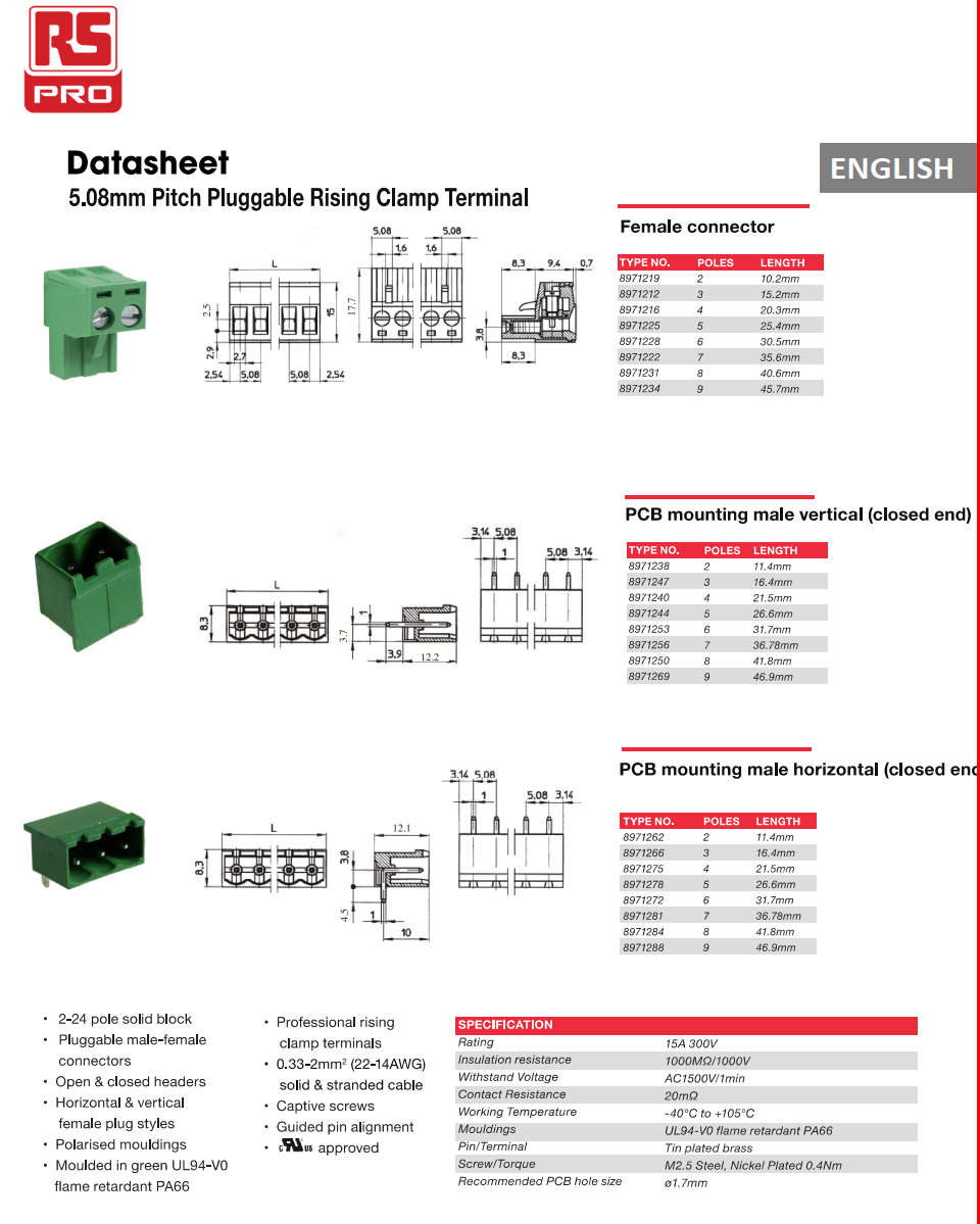

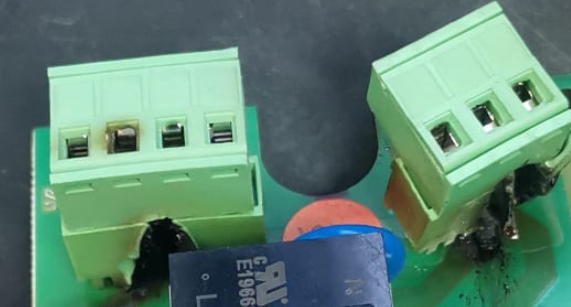

aktuell bin ich auf verzweifelter Fehlersuche. Ich habe zwei
Thermostat-Steuergeräte, welche zwei 1.5kW Elektrofen regeln. Die
Stromaufnahme beträgt ca. 7-8A. Nun sind nach 2 Monate Betrieb die
Stecker abgeschmort. Gemäss Datenblatt vertragen die Stecker 15A. Beim
Stecker handelt es sich um den Stecker gemäss Anhang.
Was können die Ursachen sein?
Meine Vermutung:
- Klemme zu fest angezogen -> schlechter Kontakt zwischen Pin und Buchse
-> schleichende Erwämung.
- Schlechte Kunststoffmischung?
- PCB hat 3.2mm Leiterbahndicke. Sollte also nicht von dort kommen.
- Harmonische Spannungsschwanken? Schlechte Spannungsqualität?
- Ungenügende Verzinnung
Danke für eure Hinweise.

Die von Phönix angebnotenen Leiterplattenklemme sind mit 13,5 A
angegeben. Und das werde diese auch verkraften.
Ist das Lötpad zu klein, oder die Leiterbahn dahin zu schwach?
Kontaktübergang von der Klemme zum Draht ?
Ich würde da 'Phönix' im Original nehmen.

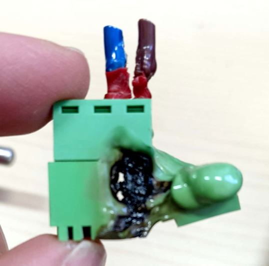

#6939015
Sieht von der Verformung nach schlechtem Übergangswiderstand
Stecker-Buchse aus da hier das meiste Plastik verschmort ist. Dann
erfolgte ein weiterer Wärmeübergang auf die Kabel (siehe verschmorter
Isolierung).
Bei schlechter crimpung oder Anzugsdrehmoment hätte ich weiter oben im
Stecker eine stärkere Verschmorung erwartet.

Sehe ich auch so - anscheinend ist hier die eigentliche Ursache zu
suchen.
Bei Steckverbindern muss man immer aufpassen dass die angegebene
maximale Stromtragfähigkeit meistens nur bei Zimmertemperatur und einem
einzelnen verwendeten Kontakt gilt - sobald zwei Kontakte nebeneinander
verwendet werden oder die Steckverbindung bei erhöhten Temperaturen
betrieben wird reduziert sich der zulässige Strom teilweise erheblich.
Und so wie es aussieht werden hier die nebeneinander liegenden Kontakte
verwendet...

Wenn Du dort 8 A als Dauerlast durchleitest liegt auch permanent eine
Verlustleistung von 1,28 W an, eine entsprechende Temperaturerhöhung
folgt. Ergo: Der gewählte Steckverbinder ist wohl zu schwach.

Gast #6939702
Vielen Dank für die geniale Rückmeldung.
Für die Reparatur werde ich eure Hinweise nehmen.
Die Ursache interessiert mich aber schon.
Habe jetzt nochmals 3 Regelgeräte genommmen und über 5h Dauerbelastung
mit 10A getestet. Die maximale Temperatur (FLIR) gemessen beträgt max.
73°C. Aus meiner Sicht i.O. Der Spannungsabfall zwischen den
Eingang-Ausgangsklemmen beträgt 50mV, d.h. die Wärmeleistung beträgt
0.05V  10A  2 Leiter = 1W, also nichts.
Könnten Oberwellen oder ähnliches noch einen solchen Defekt (oder
Überstrom) verursachen? Bei der Last handelt es sich um eine Ohmsche
Last.
Ich knicke auch mal den Stecker ab und schaue, ob es wärmer wird.
Danke
Gast #6939726
Hallo Hannes,
so ganz ohne ist das 1 W auf der kleinen Fläche ja nicht. ;-)
Aber aus deinen Werten lässt sich ein (Gesamt)Übergangswiderstand von 5
mOhm errechnen. Das ist nach meiner Erfahrung ein für neue oder vor
kurzem gesteckte Kontakte realistischer Wert. Wenn du nun aber etwas
Zeit vergehen lässt, kommt es in der Regel zu Oxidationsvorgängen der
Kontaktoberflächen und der Übergangswiderstand steigt und entsprechend
auch die Verlustleistung: P = I²/R. Eine Verdopplung auf 10 mOhm, was
noch immer ein sehr guter Wert für diese Art von Steckverbinder ist,
dürfte deine Temperatur deutlich über 100°C steigen lassen. Das Resultat
kennst Du.
