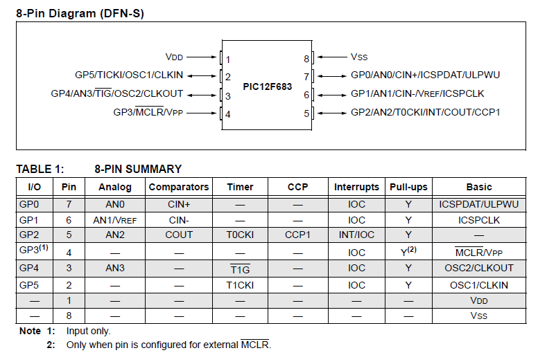

Das gleiche, denke ich tue ich beim 12F683 mit
    BSF GPIO, GP2
    BSF GPIO, GP5
aber das funktioniert nicht, ich kann GP5 nur auf ON setzen, wenn ich
zuvor GP2 auf OFF setze?
Gibt es dafür eine Erklärung, ich habe keine.

Hast Du im ANSEL Register die ANSx Bits für die verwendeten Portbits
gelöscht? Nach einem Reset sind die auf 1, und damit sind die Bits als
analoge Portbits konfiguriert. 0 konfiguriert sie als digitale Portbits.
Ist ein typischer Anfängerfehler.

Vermutlich fehlt das Abschalten der analogen Funtktion auf GP2.
- Comparator richtig konfiguriert?
- ADC richtig konfiguriert?
- CCP-Modul richtig konfiguriert?
Das entfällt beim 16F628, da an RB1/RB2 nur "digitale" Funktionen
liegen.

von reiner_l (Gast)
Hallo an Alle und vielen Dank für die vielen Informationen.
Ich versuche mal alle Hinweise, soweit ich sie verstehe abzuarbeiten.
1. ANSEL wird im Startbereich ausgeführt, sollten also alle Ports auf
Digital I/O stehen, ich kann die LED ja auch direkt einzeln schalten
On/Timer/Off.
2. Komparator abgeschaltet? Kann ich nur beatworten wenn der Befehl
dafür genannt wid, dann prüfe ich das. Ich denke ja.

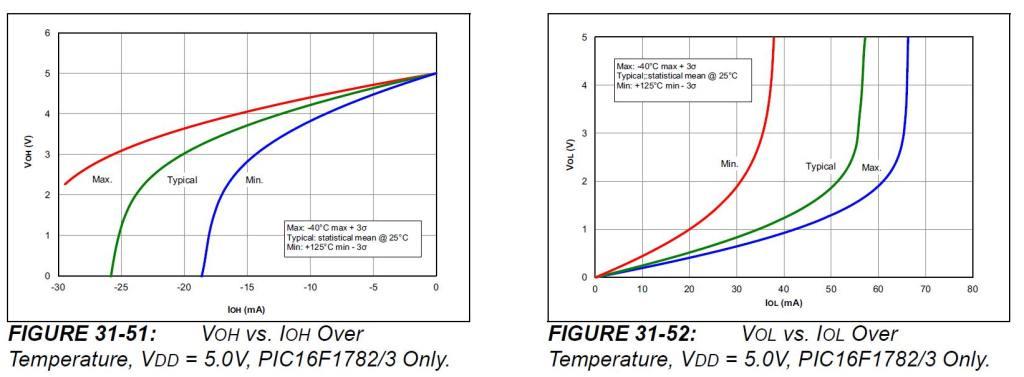

Teo hat auch schon gefragt wie stark der Ausgang für die LED belastet
wird.
Bei zu hoher Last sinkt der Spannungspegel am Pin möglicherweise so weit
ab, dass read-modify-write falsche Ergebnisse liefert!
Pin hat bei HI grösseren Innenwiderstand als bei LOW. Daher schalte ich
LEDs meistens nach LOW=ON. Bei kleinen Betriebsspannungen (z.B. 3V) des
PIC steigt der Innenwiderstand der Portpins stark an!
Das war bei vielen TTL im letzten Jahrtausend so.
Ein PIC hat komplementaere CMOS-Treiber am Ausgang.
Der kann LO genauso viel "sinken", wie HI "sourcen".
Schreib dir das auf, wenn du dir das nicht merken kannst.

von Hans B. (Gast)
Ja, das ist richtig ABER:
Ich hab Datenblätter, die Grafiken enthalten und darin die Spannungen am
Pin gegenüber der Strombelastung darstellen. Da gibt's eine f. HI u.
eine f. LO und die zeigen unterschiedliche Spannungsverluste.
Besonders dann, wenn die Betriebsspannung klein ist.
Allerdings hab ich das niemals nachgemessen.

von bingo (Gast)
bei Sprut steht u.a. der Satz (12F675 und 12F683 sind da identisch)
; 12F675 alle Comparator-/ADC-Eingänge auf Digital umschalten
Im Datenblatt steht bei der Beschreibung von CMCON0:
111 = CIN pins are configured as I/O, COUT pin is configured as I/O,
Comparator output disabled, Comparator off.
D.h. Du musst Bit 0-2 des CMCON0 auf 1 setzen.
von Hans B. (Gast)
Hans B. schrieb:
Nachtrag zu meinen möglicherweise missverstandenen Hinweisen zum
Innenwiderstand der Portpins. Was gemeint war ist:
Auf der beiliegenden Grafik (bei 5V Betriebsspannung) kann man die
typischen Pinspannungen bei Belastung entnehmen.
zB. HI mit 20 mA belastet:  ca. 3 V zu erwarten  (2V Spannungsverlust)
    LO mit 20 mA            ca. 0,5 V            (ca. 0,5V Verlust)
Wie man sehen kann wird bei 20mA HI der Logik-HI-Pegel möglicherweise
nicht mehr erreicht. (5mA sollten immer OK sein)
bei 3 V Betriebsspannung sieht's noch deutlich schlechter aus.
Ob das bei allen PIC-Familien so ist hab ich nicht nachgesehen - da
müsste man die die "alles" umfassenden Datenblätter ansehen.
(PICmicro Mid-Range MCU Family Reference Manual?)
