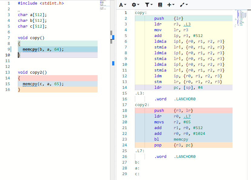

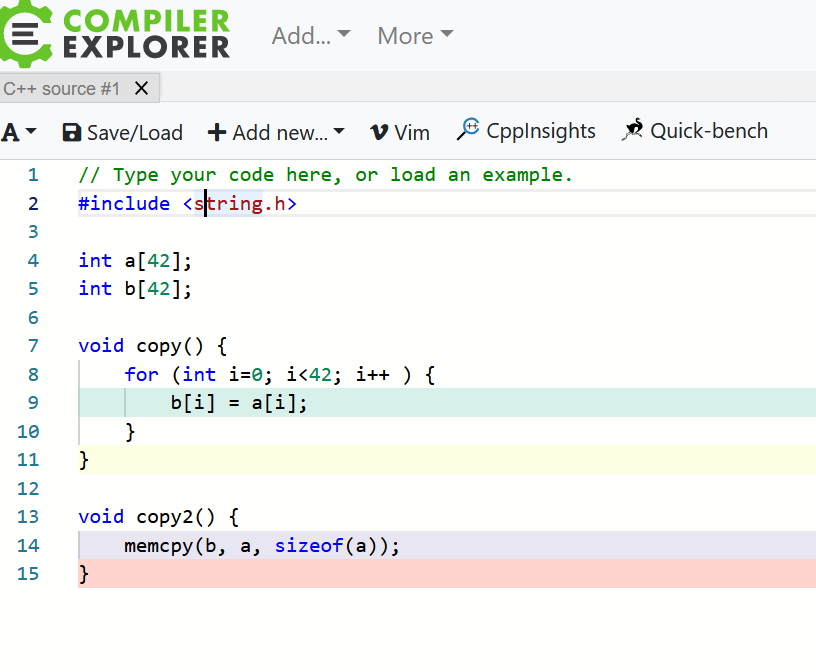

Wer sich mal anschauen will, was verschiedene Compiler aus
Codeschnipseln machen, dem empfehle ich mit dem Compiler Explorer ein
bischen rumzuspielen:
https://godbolt.org/

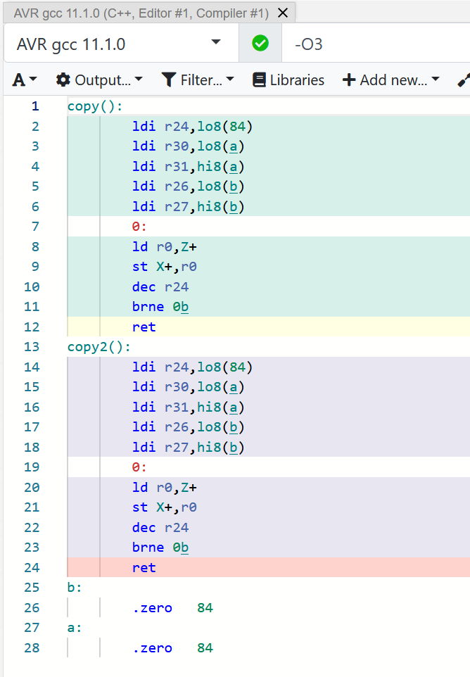

von Tilo R. (joey5337) Benutzerseite
Der AVR GCC und viele andere Compiler auch werfen exakt den selben
Binärcode aus.

Dann hast du schlecht getestet. Bei mir ersetzen gcc und clang eine
einfach Kopierschleife mit memcpy, wenn die Randbedingugen es zulassen
und es einen Vorteil bringt.

"eine effiziente memcpy-Variante" heißt nicht unbedingt, dass da nachher
ein "call memcpy" im Assembler steht.

Das sind genau die Dinge, um die sich dann er Optimizer kümmert. gcc hat
da recht ausgeklügelte Mechanismen, um ein memcpy möglichst effizient zu
gestalten. Gerade weil es drauf ankommt, will ich das nicht explizit in
> Binärcode aus.
> Binärcode aus.
geht auch umgekehrt. Bei wenigen (<=64) Bytes die zu kopieren sind wird
selbst memcpy durch direktes Kopieren ersetzt.
von Rolf M. (rmagnus)
Was hier durch was ersetzt wird, ist Ansichtssache. Jedenfalls ist der
von dir gezeigte Assembler-Code keine Schleife mit 64 Durchläufen, die
die Daten byteweise kopiert.
Was man allgemein sagen kann: Er erkennt in so einem Fall die
for-Schleife als etwas, das einen Speicherblock kopieren soll und setzt
dann den Code ein, den er an der Stelle zum Kopieren eines Block dieser
Größer für am besten erachtet. Das gleiche passiert auch, wenn man ein
memcpy hinschreibt.

Aus b=a macht gcc v11, wäre das size/time optimal?
ldi r24,lo8(42)
movw r30,r28
adiw r30,43movw r26,r28
adiw r26,1
0:
ld r0,Z+
st X+,r0
dec r24
brne 0b
von A. S. (Gast)
das hat niemnd behauptet.
> memcpy hinschreibt.
welche for Schleife? Ich habe da 2 x memcpy im Code. Dein Text past
vielleicht zu anderen Posts aber nicht zu meinem.

Nein. Es ist ok eine Schleife hinzuschreiben. Mit allergrößter
Wahrscheinlichkeit wird das vom Compiler in effizienten Code
umgewandelt.
C ist kein Makro Assembler. Auch wenn es sich so anfühlt, man
programmiert nicht wie der Computer irgendwas erledigen soll, sondern
was das Ziel ist. Generationen von Compiler-Bauern haben Mühe
investiert, das Ziel möglichst gut zu erkennen und den effizientesten
Binärcode dorthin auszugeben.
