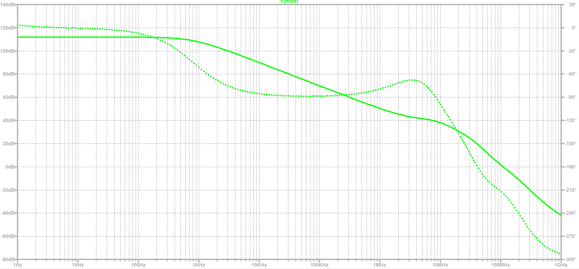

ich entwerfe aktuell einen OPV.
Nachdem ich den Amplituden- und Phasengang mit LTspice aufgenommen habe,
möchte ich ein "pole-splitting" durchführen. Somit soll die Stabilität
des Verstärkers verbessert werden. Mit dem Vorgehen vom "Tietze-Schenk"
erziele ich aktuell noch keine Erfolge.
Die Transitfrequenz bleibt trotz verändertem Kompensationskondensator
bei ca. 100MHz. Theoretisch möchte ich die Transitfrequenz aber
verschieben.
Hat jemand so etwas schon einmal durchgeführt und kann Tipps geeben?
Vielen Dank!

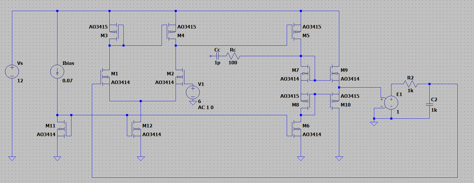

Hast du denn den Cc mal an Gate/Drain des M5 angeschlossen? 1pF finde
ich auch unverhältnismäßig wenig, kenne aber die Mosfets nicht.
Der erste Pol sollte an M2/M4 durch die Millerkapazität des M5 entstehen
und der zweite Pol an Drain M5/M6. Später dann der Stromspiegel M3/M4
und der Diff M1/M2. Ist das so?

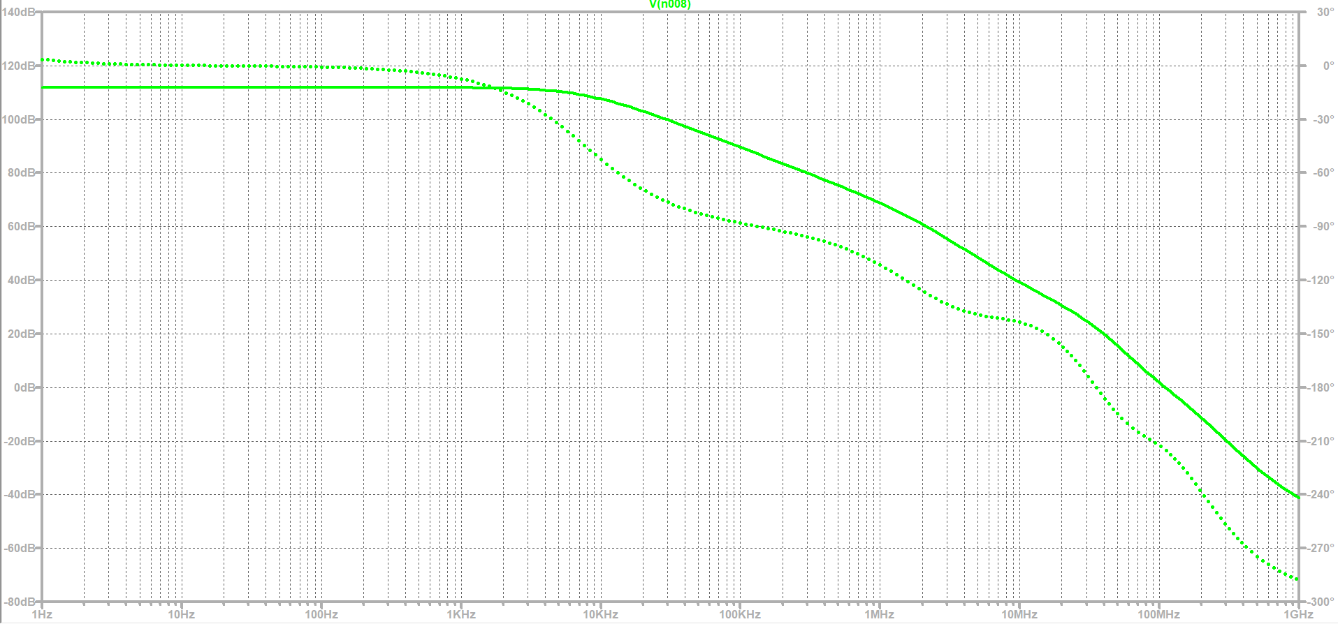

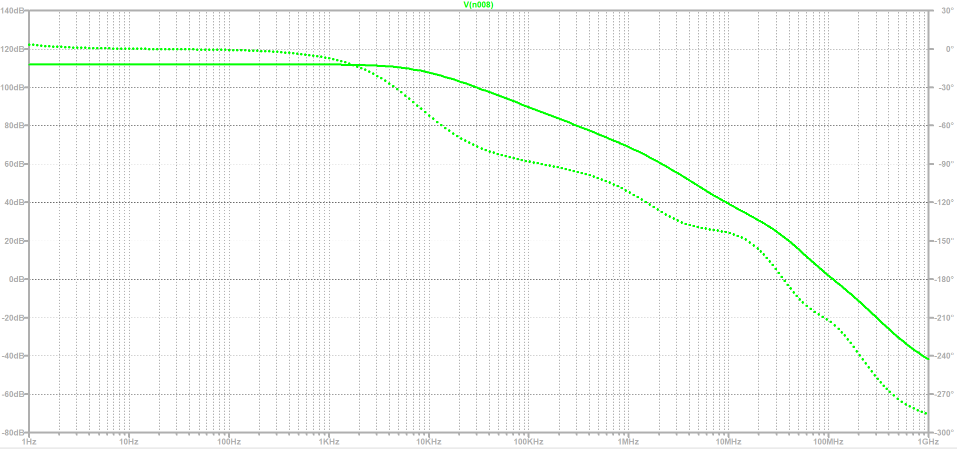

Ja, habe ich gemacht. Ich habe zwar die Korrekturkapaziät so klein
berechnet, jedoch auch mal mit 500pF simuliert. Bei den beiden Fällen
ändert sich meine Phasenreserve bei Transitfrequenz nicht, das wundert
mich. Wahrscheinlich habe ich einen Denkfehler dabei.
Der Differenzverstärker macht den ersten Pol. Die anderen kann ich auch
noch nicht exakt zuordnen.
Prinzipiell möchte ich mit Cc + Millerkapazität meinen dominanten
Tiefpass 1. Ordnung schaffen, um die Stabilität zu verbessern.

Das kann nicht sein. Der Punkt Drains M2/M4 ist hochohmig und wird mit
der Millerkapazität von M5 belastet. Da entsteht der erste Pol. Das ist
aber nicht der Pol des Diff, sein Pol ist die abfallende Steilheit.
Die 500pF machen wohl eine Überbrückung der VAS M5, deswegen fällt die
Verstärkung nicht weiter (kann ja auch nur bis 1 fallen) und die Phase
geht zurück.

Nimm Kleinsignal Mosfet Modelle, oder besser bipolare Transistoren.
Die AO3414/15 sind Schaltmosfet für mehrere Ampere mit über 1nF
Eingangskapazität...
Muss man denn heute keine Datenblätter mehr lesen?
(Off Topic: Besser als LTSpice wäre Bleistift und Papier,
da geht das Simulieren nicht so schnell, und du hast noch mehr Zeit zum
Nachdenken)
Pole Splitting funktioniert nur wenn genug Gain da ist.  Bau eine
Kaskode
in den Eingangsverstärker ein.
Vergiss die AC Simulation, die ist ohne genaue Modelle UND passendem
Arbeitspunkt Wahrsagerei.
gutes Gelingen,
