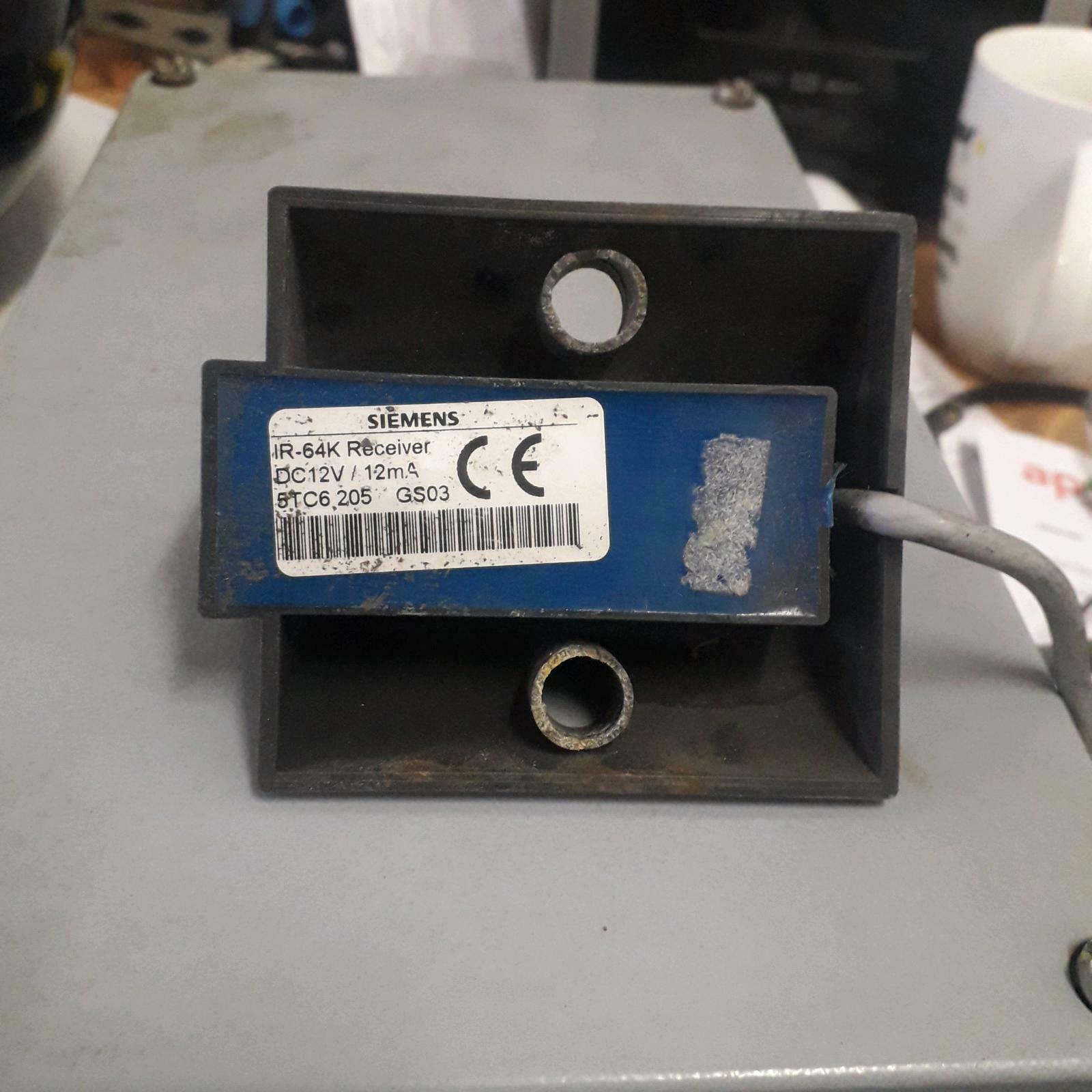

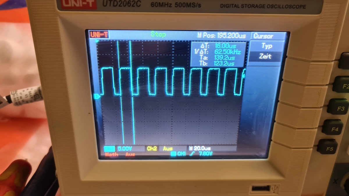

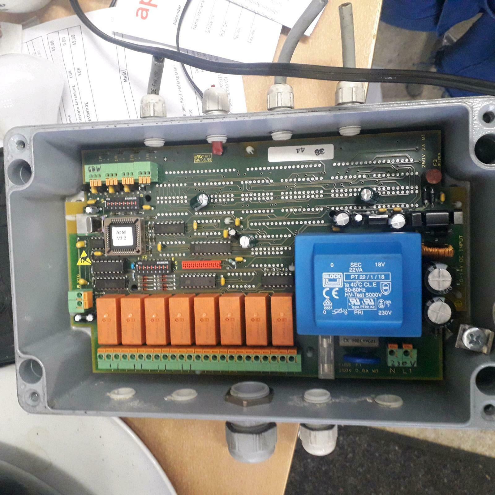

Hallo Stromer, ich habe da mal ein Anliegen, aktuell stehe ich vor einem Problem mit meinem selbst gebauten IR - Empfänger. Die Siemens Dekoderstation kann anscheind mit meinem Empfänger Signal nichts anfangen (Oszi. Bild im Anhang). Leider konnte ich noch kein Signalverlauf vom original Empfänger machen, dass muss ich noch unbedingt. Das Datenblatt von dem Decoder und Empfänger sind mit im Anhang. Auf dem einen Foto ist das Signal von meinem Empfänger zu sehen. Sieht für mich sauber aus. Die Amplitude passt meiner Meinung nach auch. Mein Empfänger Treiber ist eine einfache BC337 Transistor Stufe mit einem PullUp gegen 12VDC und kann einen Strom von circa ~60mA liefern. Hat jemand noch einen Rat / Tipp für mich?!.
Beitrag #6941046 wurde von einem Moderator gelöscht.
Jan H. schrieb: > Die Siemens Dekoderstation kann anscheind mit meinem Empfänger > Signal nichts anfangen (Oszi. Bild im Anhang) Hast du es einmal zuviel invertiert? Der Ruhepegel ist meist H.
Axel S. schrieb: > Jan H. schrieb: >> Die Siemens Dekoderstation kann anscheind mit meinem Empfänger >> Signal nichts anfangen (Oszi. Bild im Anhang) > > Hast du es einmal zuviel invertiert? Der Ruhepegel ist meist H. Nein. Der Ruhepegel ist bei mir auch High also in diesem Fall ~12VDC. Ich muss wahrscheinlich wirklich mal vor Ort das original Sensor Signal checken.

Jan H. schrieb: > Die Siemens Dekoderstation kann anscheind mit meinem Empfänger Signal > nichts anfangen (Oszi. Bild im Anhang). > Leider konnte ich noch kein Signalverlauf vom original Empfänger machen, > dass muss ich noch unbedingt. Was hast du als Signalquelle benutzt, Originalsender? > Das Datenblatt von dem Decoder und Empfänger sind mit im Anhang. > Auf dem einen Foto ist das Signal von meinem Empfänger zu sehen. Sieht > für mich sauber aus. Die Amplitude passt meiner Meinung nach auch. > > Mein Empfänger Treiber ist eine einfache BC337 Transistor Stufe mit > einem PullUp gegen 12VDC und kann einen Strom von circa ~60mA liefern. > Hat jemand noch einen Rat / Tipp für mich?!. Was sitzt vor dem BC337, irgendein IR Empfänger Baustein? Der Transistor kann ja wohl selbst kein IR Signal empfangen. Warum kann man bei so einer Anfrage keine vernünftige Beschreibung mitliefern? Für mich sieht das Oszi-Bild nach einem demodulierten IR Signal aus. Der Siemens Empfänger gibt aber laut Datenblatt das modulierte Signal (38-46kHz) an den Decoder weiter.
Konrad schrieb: > Was sitzt vor dem BC337, irgendein IR Empfänger Baustein? Genau der das Signal auch gleich schon demoduliert. Wo genau steht das denn im Datenblatt?. Habe ich wohl überlesen.

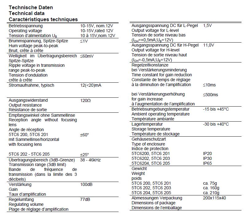

Bild 'technische_daten_siemens.JPG', linke Spalte unten: Übertragungsbereich 38-46kHz
Konrad schrieb: > Bild 'technische_daten_siemens.JPG', linke Spalte unten: > Übertragungsbereich 38-46kHz Schwammig formuliert. Vermutlich wird die Übertragung gemeint sein via. Luft.
#6941424
Jan H. schrieb: > Konrad schrieb: >> Bild 'technische_daten_siemens.JPG', linke Spalte unten: >> Übertragungsbereich 38-46kHz > > Schwammig formuliert. Vermutlich wird die Übertragung gemeint sein via. > Luft. Also für mich ist klar, daß das Datenblatt die Verarbeitung im Empfänger und dessen Ausgangssignal beschreibt. Die Übertragung via Luft findet im Infrarotbereich statt und wird hier nicht weiter spezifiziert.

#6941729
> Du hattest Recht. Der Carrier ist mit drauf auf dem Signal. > Kein Wunder das dass so nicht funktioniert. Das haettest du doch vorher wissen koennen, ich meine es ist doch Siemens, die machen es schon aus Prinzip anders. :-D Ich frag mich nur wo du einen IR-Empfaenger fuer 64khz bekommst der auch noch den Traeger mit ausgibt. Hm...vermutlich auch bei Siemens.... Olaf
Olaf schrieb: >> Du hattest Recht. Der Carrier ist mit drauf auf dem Signal. >> Kein Wunder das dass so nicht funktioniert. > > Das haettest du doch vorher wissen koennen, ich meine es ist doch > Siemens, die machen es schon aus Prinzip anders. :-D > Ich frag mich nur wo du einen IR-Empfaenger fuer 64khz bekommst der > auch noch den Traeger mit ausgibt. Hm...vermutlich auch bei Siemens.... > Olaf Das war auch so mein erster Gedanke. Was nun xD. Ich muss mal schauen ob ich noch einen Phototransistor finde oder eine IR Diode. Mit beiden habe ich noch nicht wirklich was gemacht. Hoffentlich wird die Aufbereitung des Signals nicht zu komplex..

Olaf schrieb: > Ich frag mich nur wo du einen IR-Empfaenger fuer 64khz bekommst der > auch noch den Traeger mit ausgibt. Hm...vermutlich auch bei Siemens.... Wie kommst du auf 64kHz? Weil im Titel IR-64K steht, oder weil das Oszi-Bild etwas von 62,5kHz sagt? Der Empfänger(Verstärker+Filter) hat einen Übertragungsbereich von 38-46kHz, und wenn man die letzten Oszi-Bilder anschaut könnten etwa 40-42kHz Trägerfrequenz hinkommen. Wenn man wie Jan nur den Hi-Puls und nicht die volle Periode misst, stehen da plötzlich 62,5kHz als Frequenzangabe. Jan H. schrieb: > Ich muss mal schauen ob ich noch einen Phototransistor finde oder eine > IR Diode. > > Mit beiden habe ich noch nicht wirklich was gemacht. Hoffentlich wird > die Aufbereitung des Signals nicht zu komplex.. Das wird schon etwas komplexer. Die üblichen IR Empfänger haben um Umgebungslicht und andere Störsignale zu blocken, ein Bandfilter und eine automatische Verstärkungskontrolle eingebaut. Das ist der weiße Block in deinem Empfängerbild. halbvoll schrieb: > Oder einen Träger auf das Ausgangssignal mischen (sofern es nicht > synchron sein muss)? Genau das würde ich versuchen, ob das funktioniert. Als schnelle Bastellösung würde ich ein 4-fach CMOS NAND (CD4011) nehmen, das kann direkt an die 12V Versorgung gehen. Mit 2 NAND Gattern einen 40-42kHz (solltest du nochmal richtig ausmessen) Oszillator für den Träger aufbauen, 1 Gatter als Modulator, und 1 Gatter als Reserve wenn Ein- oder Ausgang noch invertiert werden muss.

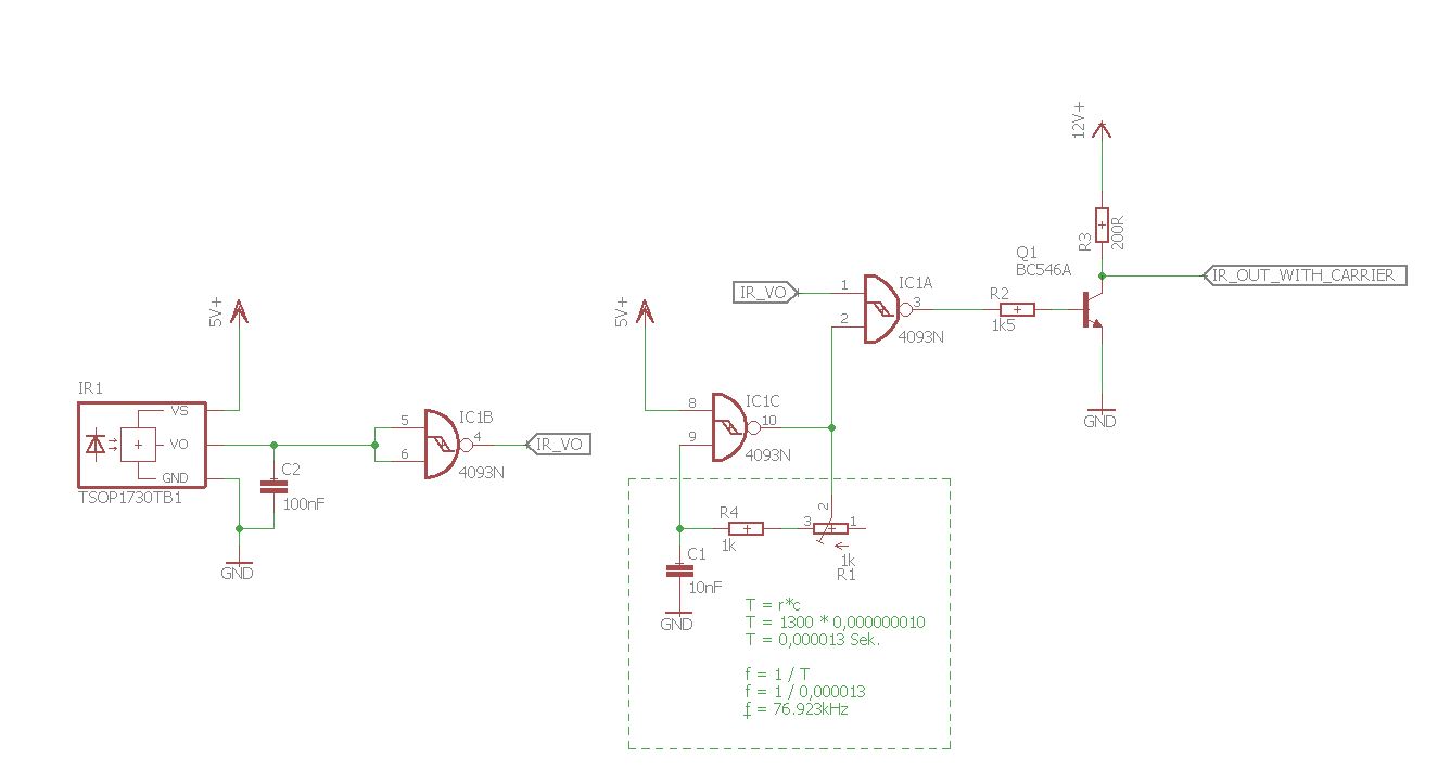

Konrad schrieb: > Genau das würde ich versuchen, ob das funktioniert. > > Als schnelle Bastellösung würde ich ein 4-fach CMOS NAND (CD4011) > nehmen, das kann direkt an die 12V Versorgung gehen. Mit 2 NAND Gattern > einen 40-42kHz (solltest du nochmal richtig ausmessen) Oszillator für > den Träger aufbauen, 1 Gatter als Modulator, und 1 Gatter als Reserve > wenn Ein- oder Ausgang noch invertiert werden muss. Wenn ich das richtig verstanden habe.. z.B an dem 4011´er an Pin 1 das demodulierte IR Signal, an Pin 2 der Carrier und der Ausgang sollte dann mein moduliertes Signal sein?!. P.S Hatte mehrere Aufnahmen mit dem Oszi. gemacht. Dabei war auch die Periodendauer (siehe Foto).
#6942368
Jan H. schrieb: > Konrad schrieb: >> Genau das würde ich versuchen, ob das funktioniert. >> >> Als schnelle Bastellösung würde ich ein 4-fach CMOS NAND (CD4011) >> nehmen, das kann direkt an die 12V Versorgung gehen. Mit 2 NAND Gattern >> einen 40-42kHz (solltest du nochmal richtig ausmessen) Oszillator für >> den Träger aufbauen, 1 Gatter als Modulator, und 1 Gatter als Reserve >> wenn Ein- oder Ausgang noch invertiert werden muss. > > Wenn ich das richtig verstanden habe.. > z.B an dem 4011´er an Pin 1 das demodulierte IR Signal, an Pin 2 der > Carrier und der Ausgang sollte dann mein moduliertes Signal sein?!. Fast richtig. Wenn dein IR-Empfänger High als Ruhepegel liefert, und der Modulator (NAND Gatter) auch wieder High als Ruhepegel liefern soll, dann musst du den Ausgang des IR-Empfänger einmal invertieren bevor du das Signal zusammen mit dem Träger auf den Modulator gibst. Hier noch ein Link zu Oszillator Implementierungen mit dem CD4011 https://www.eleccircuit.com/4011-tone-generator/
> Fast richtig. Wenn dein IR-Empfänger High als Ruhepegel liefert, und der > Modulator (NAND Gatter) auch wieder High als Ruhepegel liefern soll, > dann musst du den Ausgang des IR-Empfänger einmal invertieren bevor du > das Signal zusammen mit dem Träger auf den Modulator gibst. > > Hier noch ein Link zu Oszillator Implementierungen mit dem CD4011 > > https://www.eleccircuit.com/4011-tone-generator/ Ja da hast Du recht. Okay das Prinzip wie es funktionieren könnte habe ich verstanden.

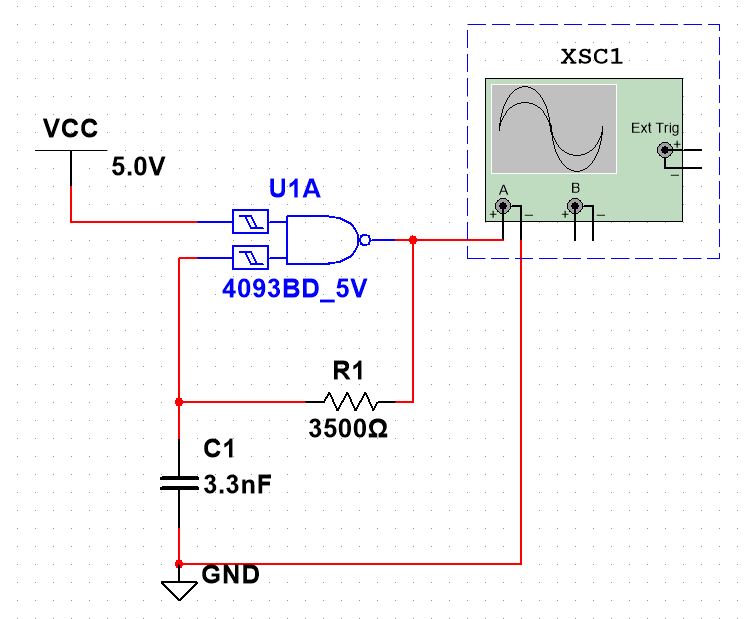

Was sagt ihr dazu? Fehlt noch was?
#6942408
Jan H. schrieb im Beitrag #6942398: > Anbei mal schnell die Schaltung gezeichnet. > Werte für den C ungefährt im Rahmen? Ehr 3,3nF.
H. H. schrieb: > Jan H. schrieb im Beitrag #6942398: >> Anbei mal schnell die Schaltung gezeichnet. >> Werte für den C ungefährt im Rahmen? > > Ehr 3,3nF. Ich muss doch auf circa T = 0.000023 Sek. kommen damit ich ungewähr eine Frequenz von 42kHz habe oder?.
#6942418
Jan H. schrieb: > H. H. schrieb: >> Jan H. schrieb im Beitrag #6942398: >>> Anbei mal schnell die Schaltung gezeichnet. >>> Werte für den C ungefährt im Rahmen? >> >> Ehr 3,3nF. > > Ich muss doch auf circa T = 0.000023 Sek. kommen damit ich ungewähr eine > Frequenz von 42kHz habe oder?. Eben.
H. H. schrieb: > Jan H. schrieb: >> H. H. schrieb: >>> Jan H. schrieb im Beitrag #6942398: >>>> Anbei mal schnell die Schaltung gezeichnet. >>>> Werte für den C ungefährt im Rahmen? >>> >>> Ehr 3,3nF. >> >> Ich muss doch auf circa T = 0.000023 Sek. kommen damit ich ungewähr eine >> Frequenz von 42kHz habe oder?. > > Eben. Also ein Puls hat circa 11,55us. Die Periodendauer hat mit den Werten circa ~23us. Ich werde es mal testen ob's funzt.

Jan H. schrieb: > Was sagt ihr dazu? Fehlt noch was? Bist du sicher, daß du den TSOP1730 verwenden möchtest (30-33kHz)? Du hast jetzt eine Invertierung zu viel drin. Als ich das vorgeschlagen habe, bin ich nicht davon ausgegangen, daß da noch eine invertierende Transistorstufe dahinter kommt. Der Siemens Empfänger spezifiziert seine High und Low Pegel bei 0,5mA, das kann der CD4093 auch problemlos treiben. Die Transistorstufe hat allerdings den Vorteil, daß sie kurzschlussfest ist. Das heißt aber, eine Inverterstufe muss wieder raus. C1 sollte um den Faktor 30 kleiner werden, so wie es Hinz geschrieben hat. Aber letztendlich musst du das ausprobieren bzw. ausmessen, da die Triggerschwellen ja nicht besonders gut spezifiziert sind. Dafür kannst du den 100nF Kondensator an die Versorgung des CD4093 klemmen.
Konrad schrieb: > Jan H. schrieb: >> Was sagt ihr dazu? Fehlt noch was? > > Bist du sicher, daß du den TSOP1730 verwenden möchtest (30-33kHz)? Nein das war nur ein "Beispiel" ich habe einen für 38kHz genommen zum testen. > Du hast jetzt eine Invertierung zu viel drin. Als ich das vorgeschlagen > habe, bin ich nicht davon ausgegangen, daß da noch eine invertierende > Transistorstufe dahinter kommt. Der Siemens Empfänger spezifiziert seine > High und Low Pegel bei 0,5mA, das kann der CD4093 auch problemlos > treiben. Die Transistorstufe hat allerdings den Vorteil, daß sie > kurzschlussfest ist. Das heißt aber, eine Inverterstufe muss wieder > raus. Habe ich ein Denkfehler? Der IR Receiver gibt mir als Ruhepegel ein High aus, dann wird durch 1A das Signal negiert zu 0V und 1B negiert es mir wieder zu 5V... Ja hast Recht :D > C1 sollte um den Faktor 30 kleiner werden, so wie es Hinz geschrieben > hat. Aber letztendlich musst du das ausprobieren bzw. ausmessen, da die > Triggerschwellen ja nicht besonders gut spezifiziert sind. Dafür kannst > du den 100nF Kondensator an die Versorgung des CD4093 klemmen. Ich werde jetzt als C = 10nF & R = 1,2k nehmen.
#6942458
Kommando zurück, der Inverter darf drin bleiben. Aber wo ist der Inverter zwischen IR-Empfänger und dem Modulator-Gatter? So wie es aktuell gezeichnet ist, würde im Ruhezustand (IR_VO High) der Trägertakt am Ausgang zu sehen sein.
#6942463
Konrad schrieb: > Aber letztendlich musst du das ausprobieren bzw. ausmessen, da die > Triggerschwellen ja nicht besonders gut spezifiziert sind. Und der Ausgangswiderstand des Gatters ist bei 5V Versorgung auch nicht zu vernachlässigen.
Konrad schrieb: > es > aktuell gezeichnet ist, würde im Ruhezustand (IR_VO High) der T Danke. Ich habs angepasst.

Jan H. schrieb: > Konrad schrieb: >> es >> aktuell gezeichnet ist, würde im Ruhezustand (IR_VO High) der T > > Danke. Ich habs angepasst. T=RC passt nicht ganz.
H. H. schrieb: > Jan H. schrieb: >> Konrad schrieb: >>> es >>> aktuell gezeichnet ist, würde im Ruhezustand (IR_VO High) der T >> >> Danke. Ich habs angepasst. > > T=RC passt nicht ganz. Ist jetzt für ~38kHz. Ist nur ein Beispiel. Muss es dann eh mit nem Poti machen.

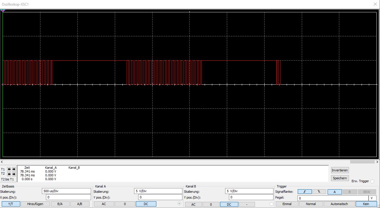

Das könnte was werden. Habe die Schaltung mal simuliert. Mein IR Signal mit dem modulierten Carrier.

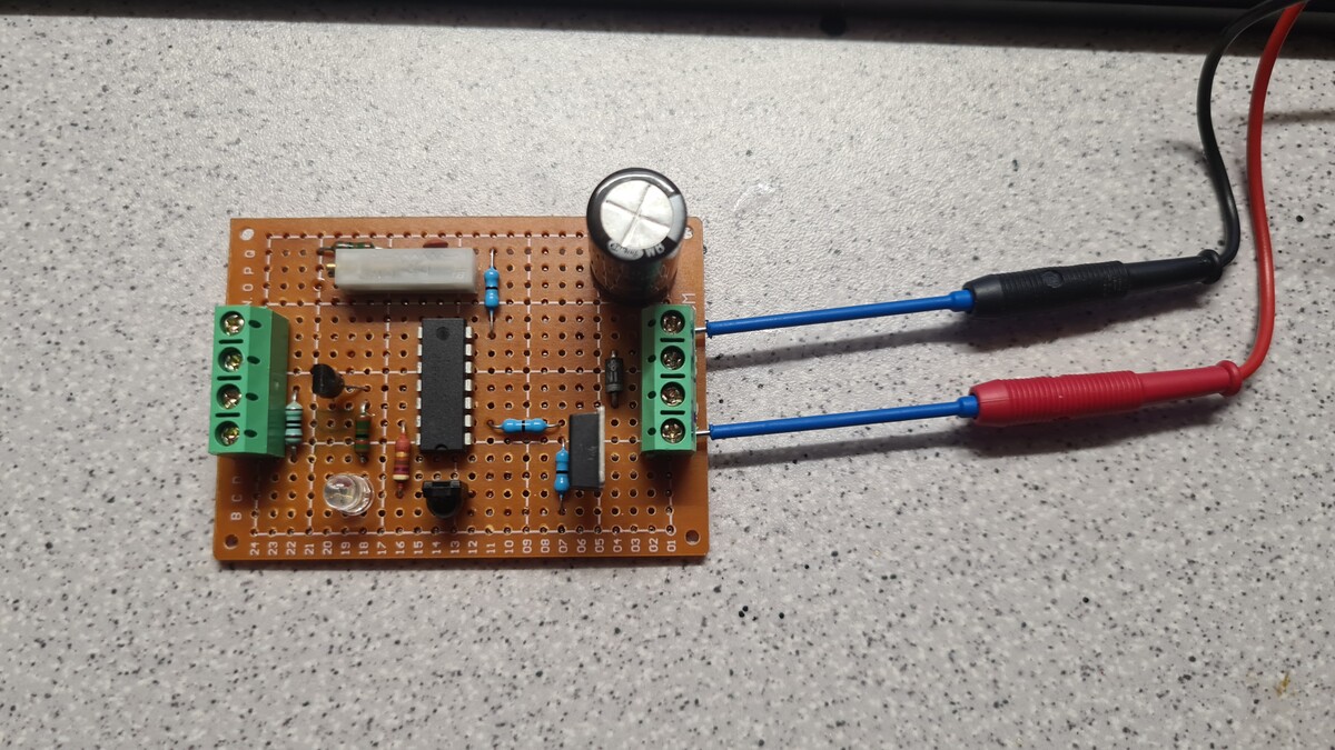

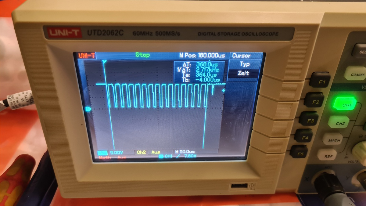

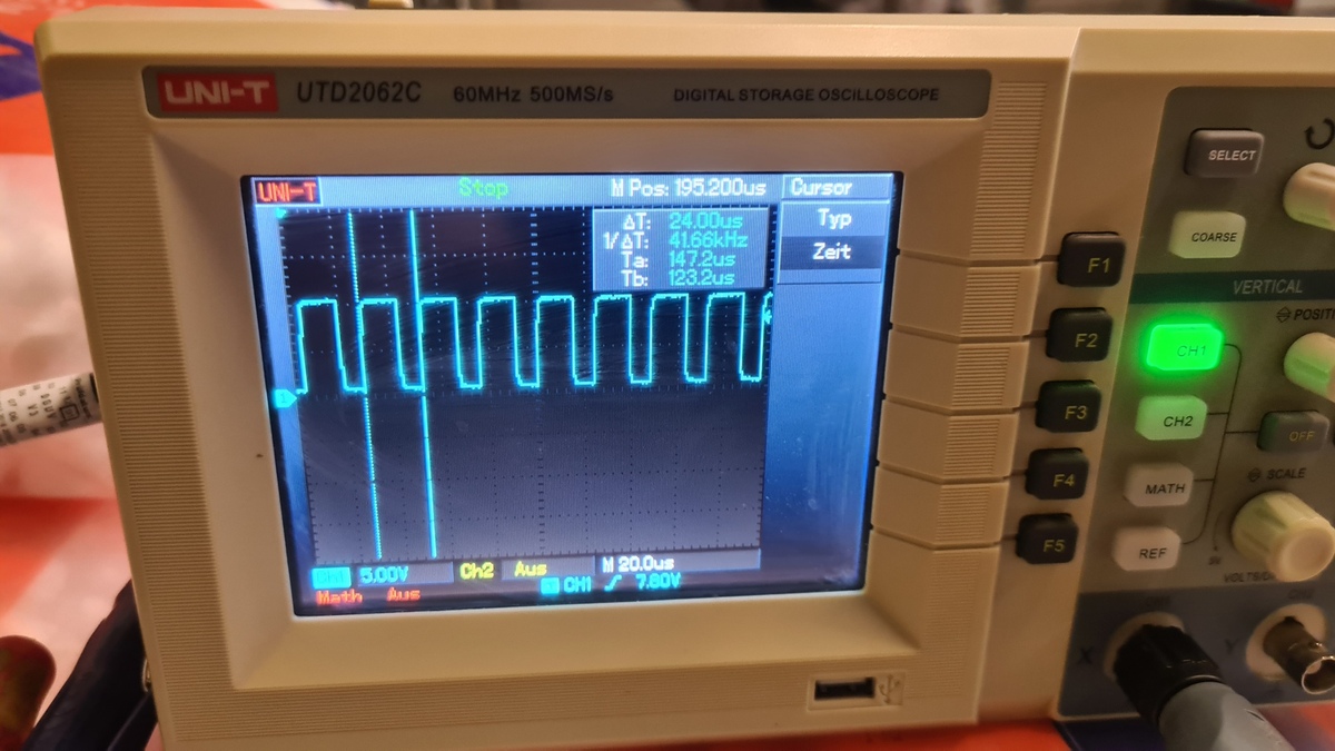

**UPDATE** Schaltung ist aufgebaut und Signale erfasst. Sieht ziemlich gut aus. Bis auf das ich eine andere Fernbedienung getestet habe (Teufel Soundsystem). Ich hoffe das dass dann mit den Siemens IR - Codes klappt.

Schaltung getestet und Sie Funktioniert hervorragend.

Jan H. schrieb: > Schaltung getestet und Sie > Funktioniert hervorragend. Das ist gut, allerdings kommt von mir noch ein aber. Laut deinem letzten Schaltplan hast du einen Pullup von 200 Ohm am Ausgang vorgesehen, auf dem Bild des Aufbaus erkenne ich 150 Ohm. In meinen Augen ist dieser Wert viel zu niedrig. Da fließen dann in der Spitze >=80mA. Ob das der Decoder 4x treiben kann? Der Siemens Empfänger ist mit einer Stromaufnahme <20mA spezifiziert. Ich denke wenn dein Pullup im Bereich von 600..1200 Ohm liegen würde, wäre das für einen zuverlässigen Betrieb ausreichend. Auch würde ich dir noch ans Herz legen, die im Datenblatt empfohlenen Kondensatoren am Ein- und Ausgang des 5V Spannungsreglers (7805?) einzubauen.
