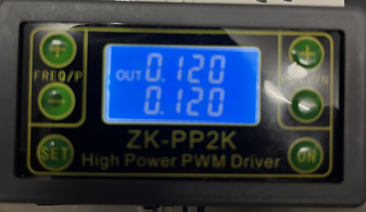

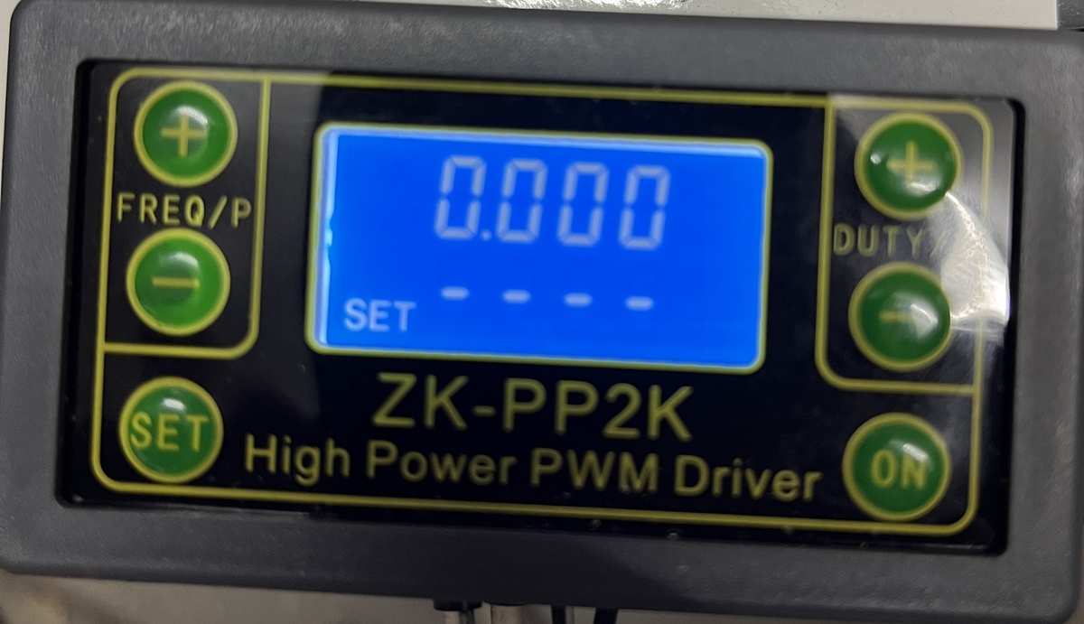

Ein "Hallo" in die Runde :-)
Ich stand vor einem ähnlichen Problem:
Ich wollte (will) Die Pumpe einer 5KW China-Diesel-Heizung ausmessen.
Zu diesem Zweck habe ich mir schon mal einen Impulsgeber ausgesucht.
Fündig wurde ich bei Ali, ein PWM und Pulsgenerator.
Der Hintergrund ist:
Ich betreibe eine solche Heizung mit einer modifizierten Steuerung
(Afterburner von Ray Jones) und würde gerne die Verbrauchsmenge
präzisieren.
Eine Pumpe zum ausmessen sollte diese Tage kommen...
Wie ich allerdings hier herauslese geht meine Idee gar nicht...(?)
...Oder habe ich da was missverstanden???
Gruß, Olli
P.S. Der PWM/Impulsgenerator ist ein XK-PP2K - Wenn erwünscht/erlaubt,
kann ich auch einen Link zu Ali einsetzen.

Hat bisher überhaupt Jemand meinen Eingangspost richtig gelesen (und
verstanden)? - Vielleicht war die Fragestellung unklar (?)
Meine Frage war, ob das ansteuern der Pumpe mit einem solchen Gerät
(PWM/Impulsgenerator ist ein XK-PP2K) möglich ist oder nicht...
PWM ist nicht geeignet, wenn du sie nicht auf Puls-Pause Modulation
umstellen kannst.
Denn die Länge des Pulses bleibt immer gleich, nur die Pausenzeit ist
variabel. Den entsprechenden Schaltungsteil der Originalansteuerung
kennst du ja sicher, ansonsten poste ich gerne mal einen Schaltplan.
> umstellen kannst.
Danke für die sachliche Antwort.
Der XK-PP2K kann beides und das (angeblich) bis zu 8A (?)
Der kann auch eine vorgegebene Anzahl Pulse abarbeiten, so, dass
Mitzählen nicht nötig ist!
Wie Henrik V. schrieb wäre da auch noch die Temperatur zu beachten, das
lasse ich allerdings erst mal außen vor..
Der Hintergrund des Versuches ist, dass man bei Ray's Steuerung die
Pumpmenge eingeben kann und daraus die (bisher) verbrauchte Menge
errechnet wird.
Da meine Heizung "ab Fass" läuft ist es vielleicht gut diese Werte mal
anzuschauen, damit ich bei Abwesenheit weis wie viel Diesel noch im Tank
ist und entsprechend Maßnahmen ergreifen kann, falls der Tank leer
geht...

Olli, wenn Dein Pulsegenerator diesem
https://gotronik.pl/images/zk-pp2k-sterownik-pwm.pdf
entspricht, dann sollte das klappen.
bei 9999 Pulsen max (im Zählmodus) empfehle ich eine genaue Waage, ein
Thermometer und einen Messbecher.
Mit Meßbecher, Thermometer und Waage die Dichte bestimmen.
Dann n mal 9999 Pulse pumpen und dann mit der Waage die gepumpte Masse
bestimmen. Über die Dichte in Volumen umrechnen....
Viel Spaß
Wieviel du Pumpen musst, hängt von der Genauigkeit der Waage ab (oder
wie genau Du das Volumen bestimmen willst), und schau in
Materialtabellen nach, wie groß die Volumenänderung Deines Pumpmediums
im Temperaturbereich der praktischer Anwendung ist.  alles nach der
zweiten Stelle wird sehr Aufwendig ;)

Hallo zusammen ich habe hier so eine 12V Dosierpumpe liegen und einen
XK-PP2K Controller. Ich bekomme zwar damit die Pumpe sowohl mit PWM und
auch mit Pulse die Pumpe notdürftig ans laufen. Kann mir vielleicht
einer konkret helfen wie man das Teil richtig einstellt?

So wie in dem Anhang?
nein, einfach einen Taster dran, 1 x drücken sind x ml SPrit

Die soll kontinuierlich fördern….

Das ist mir klar deswegen benötige Hilfe den Controller (XK-PP2K)
richtig zu konfigurieren.
von Heinz R. (heijz)
das ist ein PWM-Controller
Der arbeitet z.B. mit 1000Hz - vermutlich viel mehr - viel zu schnell
für Deine Anwendung
Du brauchst was das im Bereich von ca. 0,2 bis 2 Hz arbeitet
Impulsgeber ist das Stichwort...
Lies die Schei$$ Anleitung. Mit den Bildchen kommen wir nicht weiter. Du
musst den Modus Pulse wählen und eine Pulslänge von etwa 100ms
einstellen. Die Zeit zwischen den Pulsen ist die Fördermenge. Je öfter
die Pulse kommen, desto mehr wird gefördert. Prinzipbedingt fördern
diese Pumpen immer Häppchen und sind nicht kontinuierlich. Die Heizungen
z.B. würden auch mit kontinuierlicher Förderung gar nicht funktionieren.
Die chin. Dosierpumpen sind bis zu 5 Hz tauglich. Nach unten gibt es
keine Grenze.
