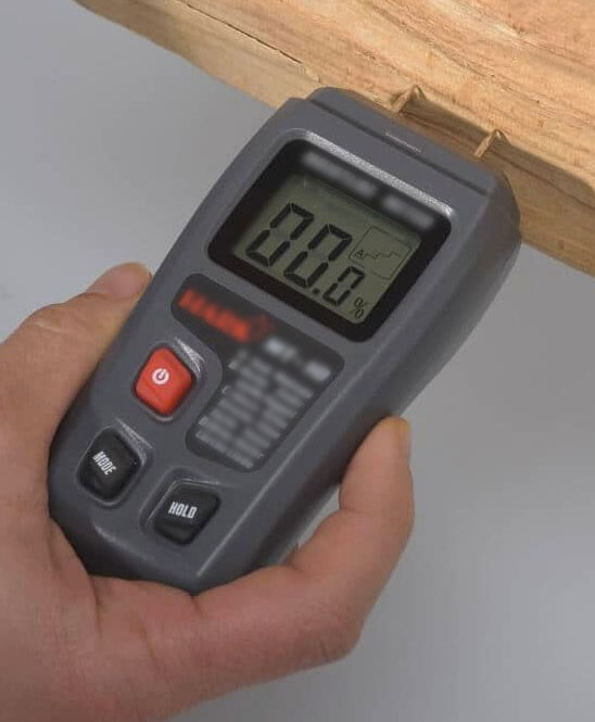

Feuchtemessgerät für Holz mit zwei Messspitzen.
OP (Firma: Q3) #6941414
Wie solche Messgeräte grundsätzlich funktionieren, muss natürlich nicht
erklärt werden.
Mein Problem bzw. die große Frage ist aber: Wie kann man damit eine
Genauigkeit erreichen, dass diese Dinger tatsächlich die Bezeichnung
"Messgerät" verdienen? Im Bau- oder Forstgewerbe sind sie ja durchaus
Stand der Technik und ich werde mich hüten, deren Benutzer für dumm zu
halten.
Dennoch - wie gelingt es denn damit, halbwegs verlässliche Messwerte zu
gewinnen, wo doch augenscheinlich bereits die geringste Veränderung des
Andruckes* oder des Neigungswinkels** genügen dürfte, um die Ergebnisse
ganz erheblich zu verändern?
Wo ist der Trick?
* ich weiss, manche der Geräte haben gefederte Elektroden
** ich weiss, die Vorgabe ist "senkrecht", aber wer schafft das denn
ganz genau ohne Anlage?

> Der Trick ist, dass bei genauen Messgeräten die Elektroden nicht
> angedrückt und sondern eingeschlagen werden, und es einen dicken Katalog
> mit den Korrekturfaktoren je nach Holzart gibt.
Ok, das klingt plausibel.
Aber es klingt nicht nach " ... mal eben im Vorbeighen messen ... "
Gar nicht.
> ich werde mich hüten, deren Benutzer für dumm zu halten.
Mein Kaminfeger hat mir auch schon mal eine Rechnung über die "Messung
der Holzfeuchte" geschickt und reklamiert, dass das Holz zu feucht sei.
Ich habe ihm gewantwortet, dass ich grade kein Brennholz im Hof habe und
er die Rechnung meinem Nachbarn schicken soll. Wofür soll man die
Benutzer dieser Geräte nicht halten?
> Wo ist der Trick?
Ein richtiges Holzfeuchtemessgerät hat zwei isolierte Hartmetallnägel,
die mit einem Rammgriff ins Holz gehämmert werden:
https://eidertal-messtechnik.de/Gann-Ramm-Elektrode-M-18
Da macht es dann auch níchts aus, wenn es grad zuvor mal kurz geregnet
hat...

Frank E. schrieb:
> Wo ist der Trick?
Erfahrung.
Habe auch ein Holzfeuchtemessgerät als "Schätzeisen".
Holz jetzt vor kurzem in die Heizung geräumt. 20 % gemessen. 5 Tage
später schöne Risse im Stirnholz. Das ist die Erfahrung.
Und wenn es mit den "Schätzeisen" etwas besser werden soll. Wie oben
erwähnt, nochmal spalten und im Inneren messen.
