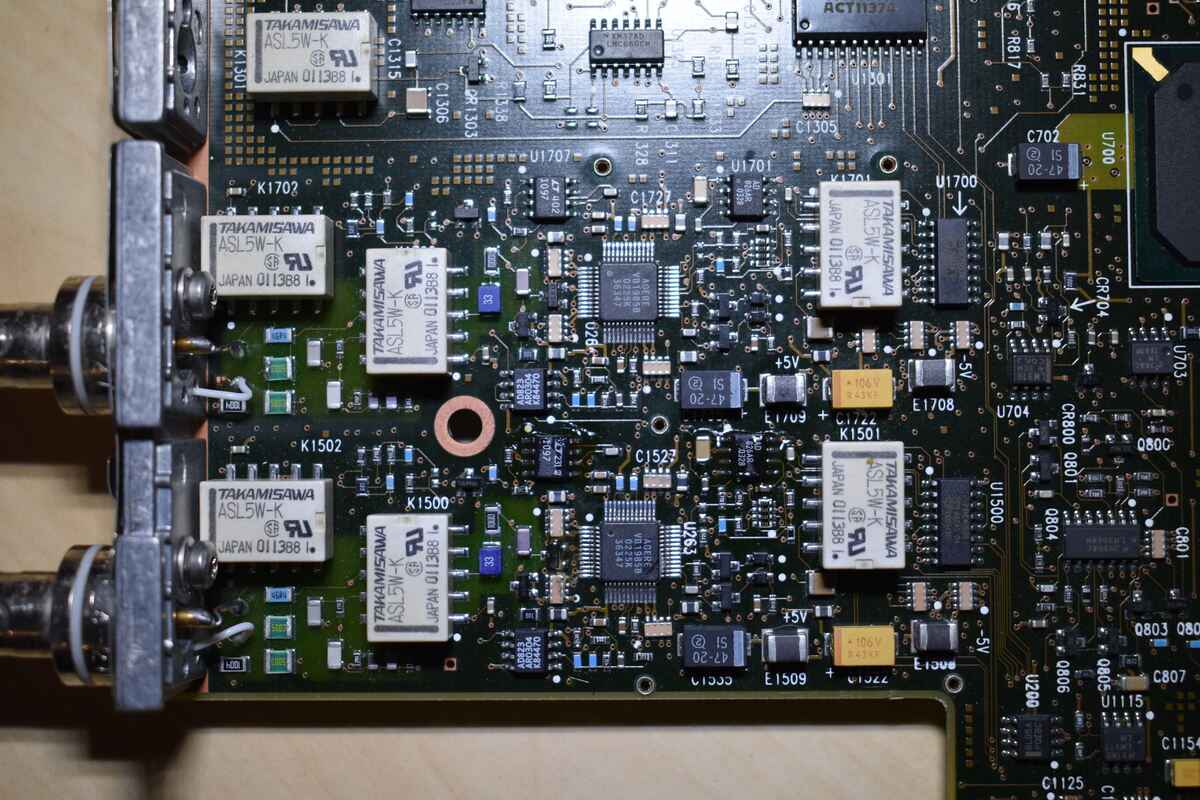

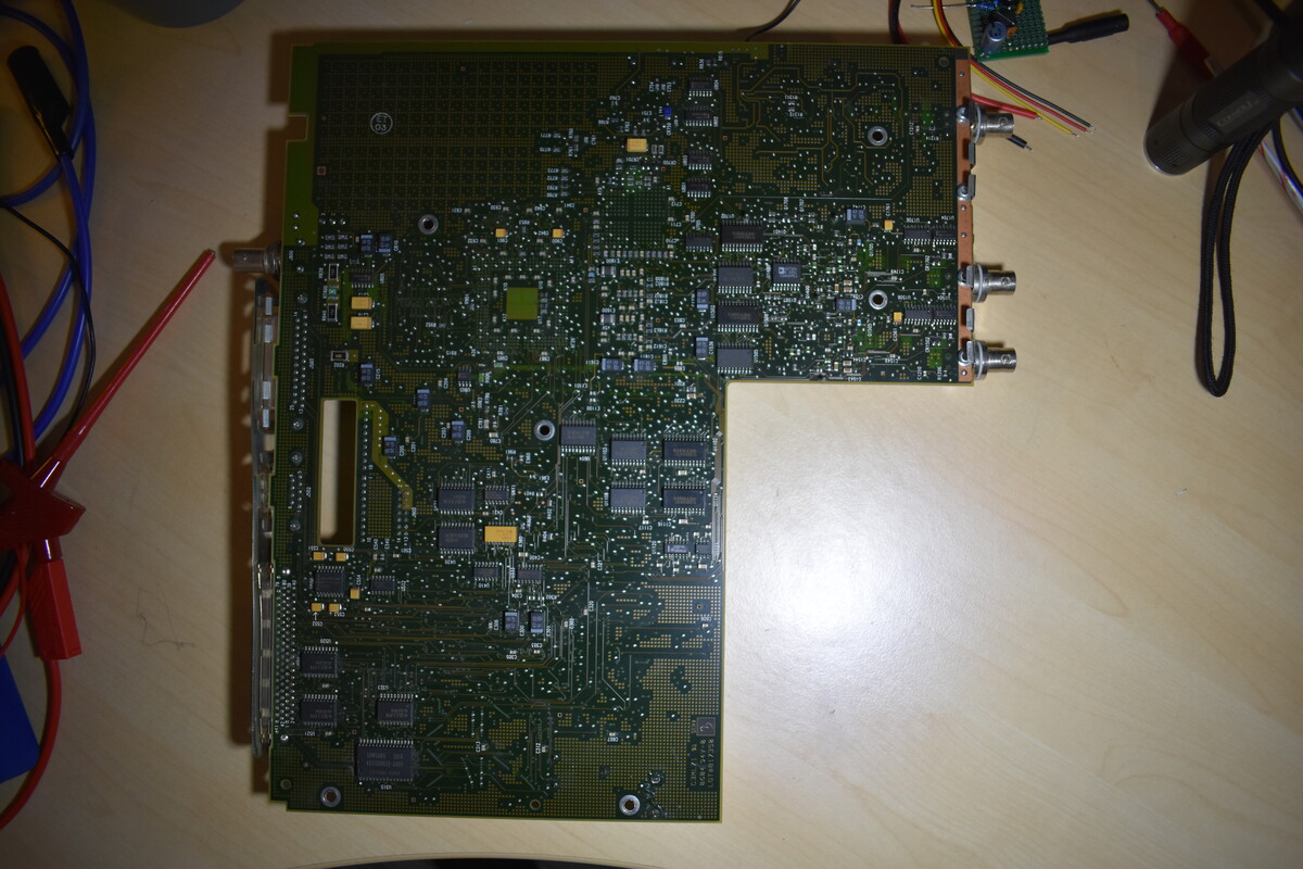

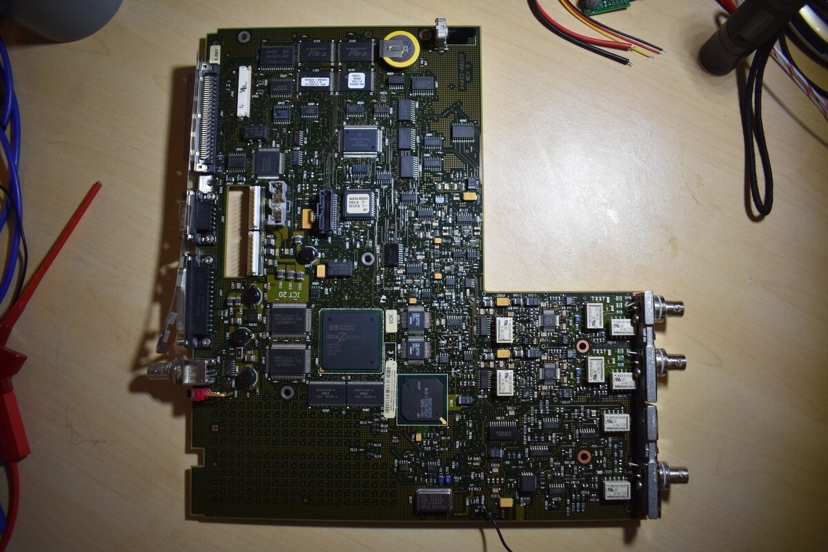

ich habe ein Agilent 54622A mit defektem ersten Kanal. Der erste Kanal
ist permanent auf minimum. Egal ob AC,DC,GND. Der zweite Funktioniert
einwandfrei. Ich bin den Signalpfad mit einem zweiten Oszi und einem
Testsignal am Eingang abgelaufen und der Fehler muss im analogen
Frontend sein. Der ADC ist in Ordnung.
Anscheint wurde schon mal in der Vergangenheit eine Reparatur
durchgeführt, weil ein LT1097 ein anderen Daycode hat und Flussmittel
auf dem Board ist.

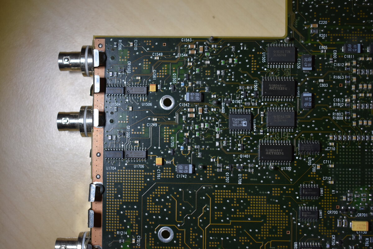

Aktuell habe ich den DG444DY Analog-Schalter in verdacht. Leider auch
gerade schwer zu bekommen. Habe ein in der Bucht gefunden, der nicht aus
China kommt... Mal schauen.
Nun versuche ich den ersten Kanal zu reparieren und bin auf der Suche
nach einem Schaltplan. Vielleicht hat zufällig Jemand diesen.

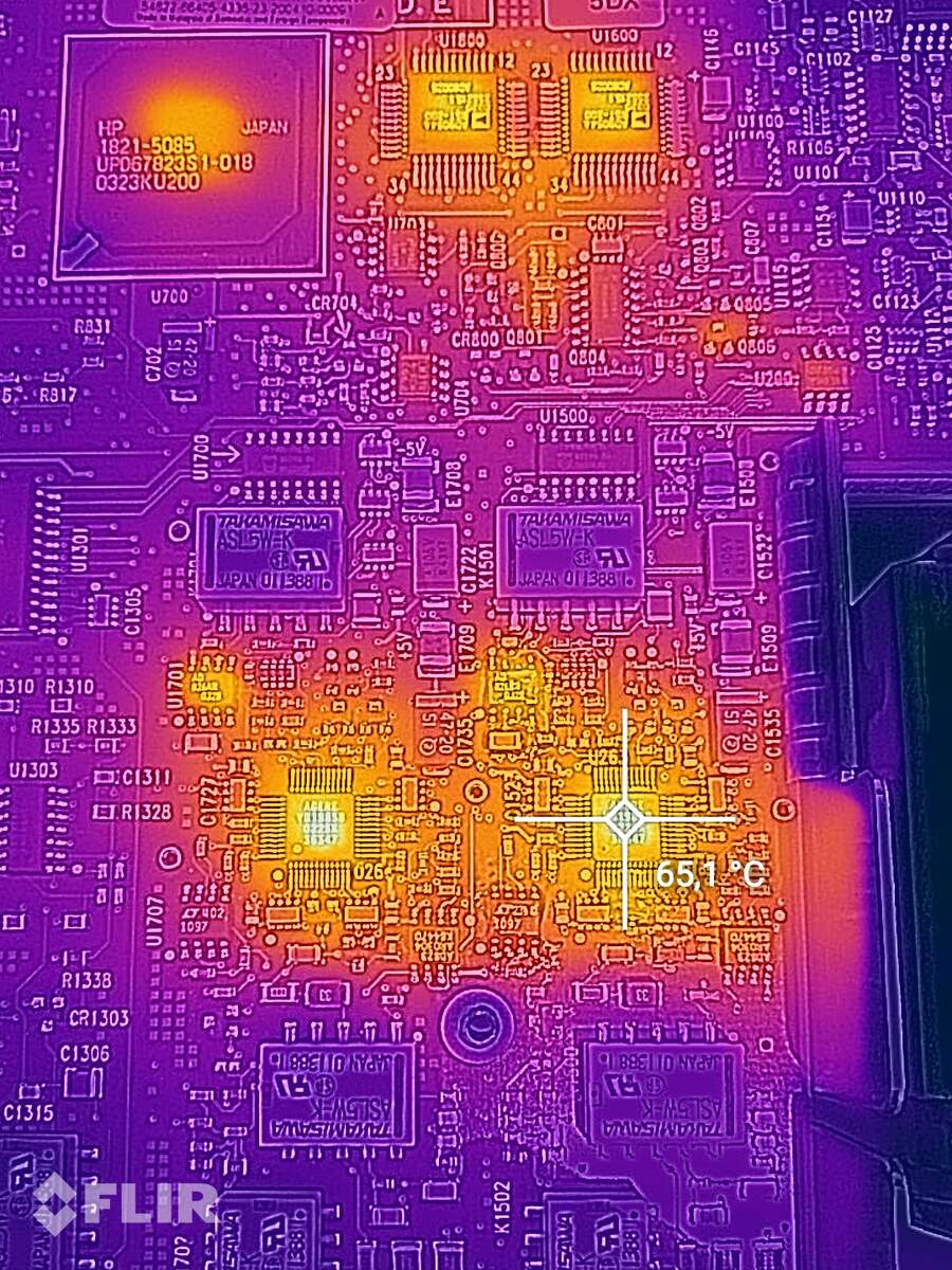

Den DG444DY habe ich jetzt ausgetaucht, aber ohne nennenswerten Erfolg.
Nachdem ich mit Kältspray weitere Untersuchungen angestellt habe,
vermute ich nun den AD823.
Grundsätzlich vermute ich als Ursache eine Überspannung am Eingang. Der
Kanal wurde durch den Tausch des LT1097 vom Vorbesitzer repariert.
Da ich aber nicht ausschließen kann das weitere Komponenten beschädigt
wurden tausche ich nach und nach mögliche Komponenten aus.
Hoffe das der VB1985B nicht betroffen ist, da dieser nur aus
unzuverlässigen Quellen zu beschaffen ist. (Das Wärmebild lässt
zumindest kein Verdacht.)
Den 2.Kanal belasse ich unberührt, da er mir als Referenz dient.
