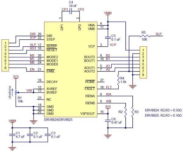

von Johannes S. (Gast)
es gibt zwei GND, es ist hoffentlich wie hier verdrahtet:
https://www.pololu.com/product/2133

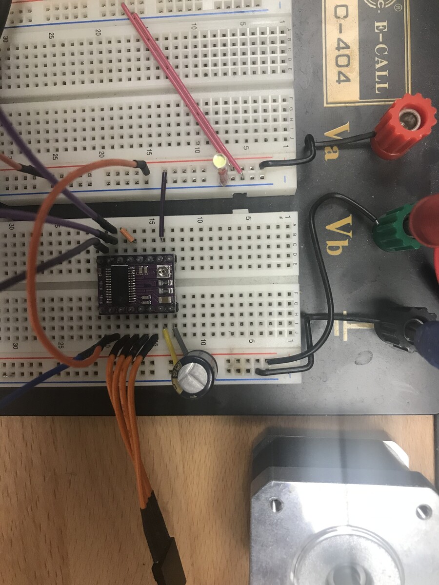

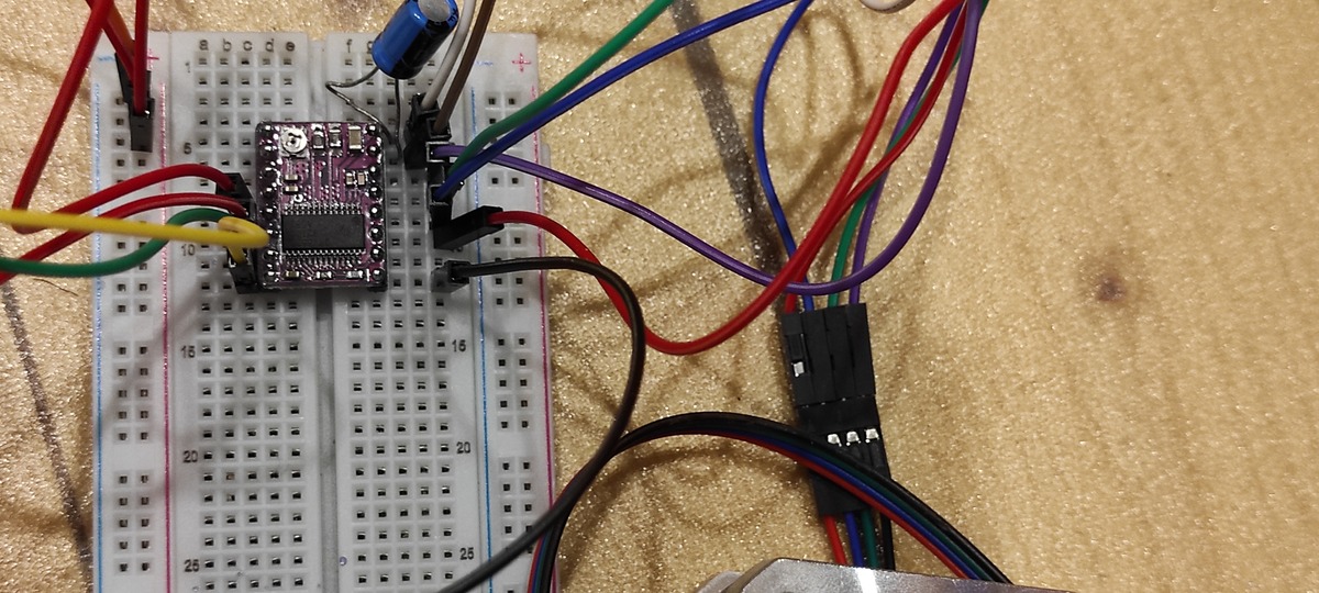

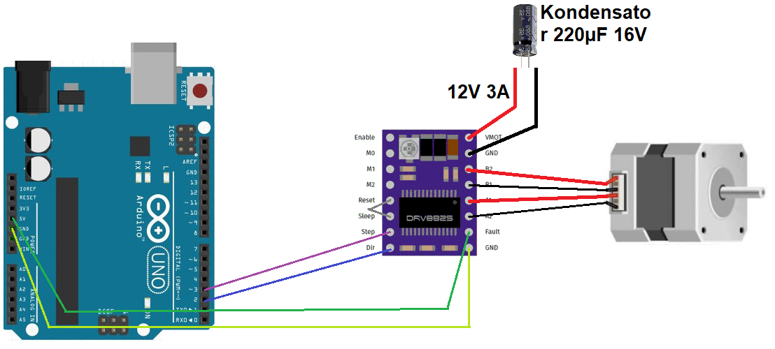

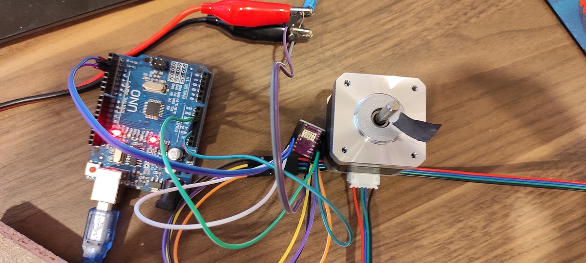

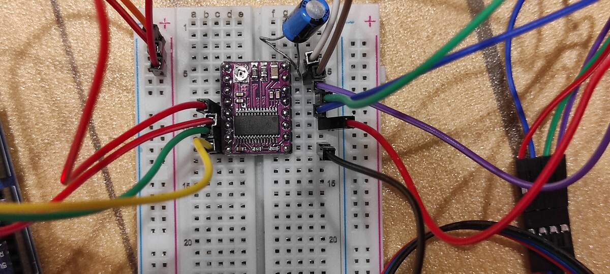

von Marvin (Gast)
Hier das Bild und eine Zeichnung
von Hermann Kokoschka (Gast)
FAULT ist schonmal ein AUSGANG, der gehört nicht an +5V!
RESET + SLEEP gehören für Normalbetrieb an Logic-H.
von Marvin (Gast)
Es gibt zwei  Anschlussmöglichkeiten
https://a.pololu-files.com/picture/0J4233.600.png?665d623ba84232de64511d8aa6644836
https://a.pololu-files.com/picture/0J4232.600.png?f2f6269e0a80c41f0a5147915106aa55
Wie von Johannes S. (jojos) in dieser Anleitung
habe aber auch beide versucht immer das gleiche ergebiss

von Axel R. (axlr)
Ich lese auch das im verlinkten TExt:
The DRV8825 also features a FAULT output that drives low whenever the H-bridge FETs are disabled as the result of over-current protection or thermal shutdown. The carrier board connects this pin to the SLEEP pin through a 10k resistor that acts as a FAULT pull-up whenever SLEEP is externally held high, so no external pull-up is necessary on the FAULT pin. Note that the carrier includes a 1.5k protection resistor in series with the FAULT pin that makes it is safe to connect this pin directly to a logic voltage supply, as might happen if you use this board in a system designed for the pin-compatible A4988 carrier. In such a system, the 10k resistor between SLEEP and FAULT would then act as a pull-up for SLEEP, making the DRV8825 carrier more of a direct replacement for the A4988 in such systems (the A4988 has an internal pull-up on its SLEEP pin). To keep faults from pulling down the SLEEP pin, any external pull-up resistor you add to the SLEEP pin input should not exceed 4.7k.
Kannst ja mal über 4K7 ne kleine LED gegen Plus schalten, ob die
"Aufblitzt".
/ENBL würde ich nicht offen hängen lassen. Der gehört auf GND, wenn man
ihn nicht braucht. Wo ist denn der Elko zwischen VMM und GND?!? Ich
mein, ich seh' ihn ja, kann aber nicht glauben, dass der dort mit den
Krokoklemmen nen halben Meter Abstand zum Treiberplatinchen angeklipst
ist. Hast Du keinen kleinen Lötkolben ...? Der MUSS direkt auf die
Platine von unten an die Stiftleiste
von Max M. (Gast)
Bei der Drehzahl und 1,5A ohne Belastung dreht der Motor ohne Probleme
ganz sauber, WENN der TO denn mal die Verdrahtungsfehler beheben würde.

von Max M. (Gast)
Johannes S. schrieb:
> kein Verdrahtungsfehler
Also das wenige was auf dem Foto zu erkennen ist, läßt mich stark
vermuten das der Motor falsch angeschlossen ist.
@TO
Wenn hier jemand nach Fotos fragt um DEIN Problem zu lösen, ist es nicht
zuviel verlangt mehr zu fotografieren als ein Knäuel Kabel.
Motor Typenschild und der Verlauf der Kabel sollten schon auch ohne
Ratespiel erkennbar sein.
von Stefan F. (Gast)
Wie gesagt: Dupont kabel sind zur Stromversorgung ungeeignet
von Flip B. (frickelfreak)
der treiber wird gelegentlich wegen unterspannung abschalten, da nach
den dünnen leitungen keine 5v mehr ankommen werden.

Die Versorgung des Logikteils des Treiber ist seperat und erfolgt wie es
aussieht über die +5V vom Uno, also auch ok. Da fließen keine 10 mA und
selbst ein paar Ohm Widerstand im Kabel stören nicht.
Der Fault Ausgang vom IC liegt über 1,5 k an den +5V. Wenn das IC einen
Fehler meldet, dann fließen da 3,3 mA, Testkondition im DB ist 5 mA.
Wenn das den Fehler verursachen soll, dann lerne ich stricken.
Kabelbrüche sind etwas anderes, da hilft einfach mal ein anderes Kabel
zu nehmen. Und der Elko über Krokoklememen weit weg ist auch nicht
ideal, aber fraglich ob das den Fehler in der gezeigten Form verursachen
kann.
Und warum hin- und herprobiert vorwerfen? In der Anwendungsbeschreibung
von Pololu sind zwei Beschaltungen gezeigt, wobei die zweite nur
andeutet was passiert wenn man das Modul in einer Schaltung einsetzt,
die für einen A4988 konzipiert war. Für den Fall ist das Modul
kompatibel entworfen worden, so einfach ist das.

Offenbar verstehst DU es nicht richtig!
Und DU hast die angehängen Steckbilder HIER NICHT betrachtet,
wie kommst AUSERECHNET DU dann zu Kritik?
Beantworte einfach KONKRET die Fragen die ich stellte oder WIDERLEGE
PLAUSIBEL meine Angaben, speziell zu dem "Sleep=Reset=in-der-Luft" Thema
aus einem der Steck-/Schaltbilder. (Die DU ja bisher nicht gesehen hast)
die hängen NICHT in der Luft. Lerne Englisch und Schaltbilder lesen. Ich
erkläre es nicht nochmal. Und danach darfst du dich entschuldigen.

Marvin schrieb:
> Der Motor zieht auch nie mehr als 0,550A laut des Netzteils
Die PWM-Endstufe arbeitet wie ein Stepp-Down-Wandler. Der Strom durch
den Motor kann größer sein als der, der aus dem Netzteil kommt.
Jobst
Beitrag #6944368 wurde von einem Moderator gelöscht.
von Joachim B. (jar)
Bernhard S. schrieb im Beitrag #6944368:
> Der Motortreiber ist nicht an 5V (Logic Power Supply), 2. Pin unten
> rechts, angeschlossen!
ohne das zu prüfen, DESWEGEN macht man IMMER einen Schaltplan und zieht
von ANFANG bis ENDE JEDE gelegte Verbindung und nachgemessene Verbindung
mit Null Ohm mit einem Textmarker nach. Man sieht sofort eine vergessene
Verbindung und vergeudet nicht Stunden mit Fehlersuche!
von Marvin (Gast)
Danke euch allen für eure große Hilfe,
und an Johannes S. (jojos) für das nachbauen.
Hab es noch mit zwei Uno's, Node-MCU, und einen Mega versucht, mit
anderen Pin's und auch mit 15 Volt.
Oszilloskop oder Logic Analyzer habe ich leider nicht, werde weiter
schauen woran es liegen kann.
Johannes in deinem Video hast du am Dir Pin zwei Kabel angeschlossen
wofür ist das?
da war dann das Multimeter dran.
Läuft das bei dir trotzdem noch nicht? Also Controller gewechselt,
Treiber gewechselt, verschiedene Spannungsversorgungen?
Sehr hartnäckiger Fall, vielleicht kann dir jemand in der Nähe helfen
wenn du mal die grobe PLZ nennst.
