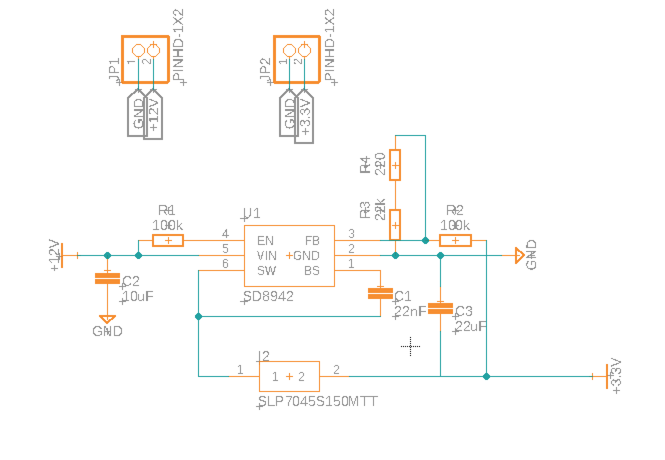

das ist mein erstes Schaltnetzteil, leider funktioniert es garnicht...
Der 12V in Pin vom sd8942 schmort jedesmal durch.
Das Netzteil soll von 12V-3.3V wandeln. Als Spule ist eine 15uH Spule
mit 50mOhm, ich weis das ist zu viel Widerstand sollte aber an der
Funktion nichts ändern?
https://datasheet.lcsc.com/lcsc/1808081634_SHOUDING-SD8942_C250795.pdf

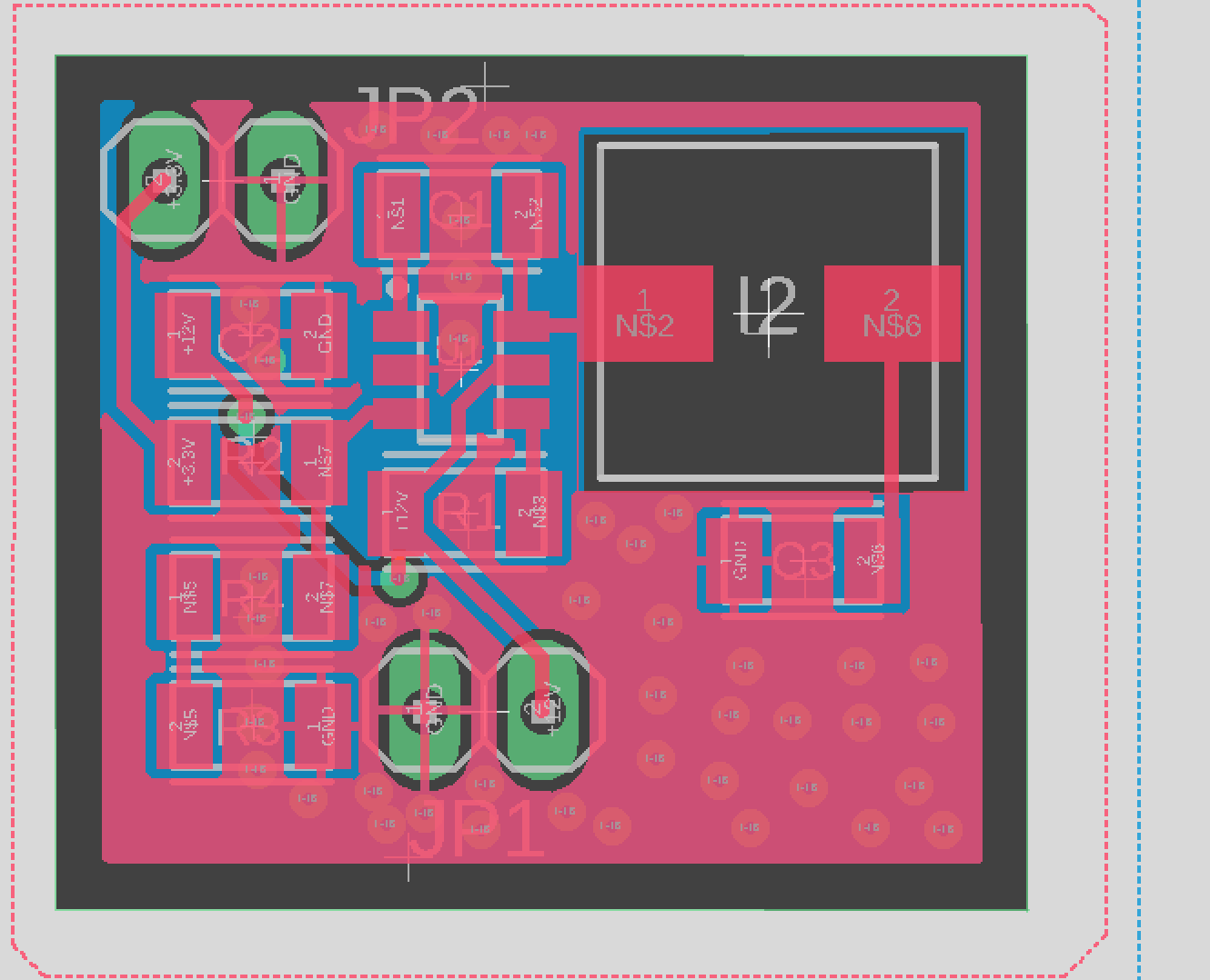

#6942300
Lino Z. schrieb:
> Denke mit Aufbau ist die Platine gemeint?
Das Layout passt irgendwie nicht. Die Ausgangsspannung müsste ja mit Pin
2 der Spule verbunden sein. Das ist aber nicht der Fall. Die
"Ausgangsseite" der Spule geht nur an C3.
Der Pin für die Ausgangsspannung geht nur an R2 (vom Feedback-Zweig).
Also da fehlt mindestens eine Verbindung vom Ausgangspin zur Spule.
Ansonsten ist das Layout eher meh, die Verbindung zwischen IC und Spule
müsste z.B. fetter sein. C2 muss dicht und gut angebunden ans IC,..
OP #6942319
Sebastian R. schrieb:
Oh man... Gerade nochmal das Schaltbild angeschaut, da ist zwischen
Spule und Pin keine Verbindung die zwei Leitung enden nur genau
nebeneinander...
Okay nur meh heißt es funktioniert? Was müsste sonst geändert werden?
Vielen Dank für die Hilfe!!
Gast #6942365
ich vermisse einen 'Punkt' in deinem Stromlaufplan... das Signal
zwischen der Spule (Pin 2) und dem C3 ist wohl nicht verbunden.
Im Layout scheint das Signal auch den Namen 'N$6' zu haben und geht
nirgendwo hin... das müsste eigentlich +3,3V sein.
Noch ein Tipp am Rande - den R4 hättest du dir wohl sparen können, die
220Ohm liegen innerhalb der Toleranzschwankungen von R3.
OP #6942373
Ja, hatte ich mit meinem Beitrag oben gemeint ist mir beim entwerfen
nicht aufgefallen... -.- werde wohl mit Lackdraht mal testen ob es dann
funktioniert
Habe ich beim nachmessen auch gemerkt dachte aber es kann nicht schaden
#6942390
Das lässt sich schwer abschätzen. 600kHz Schaltfrequenz ist aber schon
eine Hausnummer. Ich denke, wenn er überhaupt was tut, dann sehr
unzuverlässig. Ich tippe aber auf funktioniert gar nicht.
- Verbindung zwischen Spule und IC sehr kurz und möglichst saftig (am
besten mit einem Polygon und ohne Wärmefallen)
- Dein C2 so nah wie möglich ans IC und die Leiterbahn vom Pin der
Eingangsspannung über den Kondensator zum IC so breit wie möglich.
Wichtig auch Pin -> Kondensator -> IC; nicht Pin -> IC -> Kondensator
- Das Gleiche für den Ausgang. Leiterbahn schön dick von der Spule zum
Kondensator und von dort schön dick zum Ausgangspin weiter
- Die Massenanbindung vom IC muss auch möglichst saftig sein. Also
Anbindung ans Polygon fetter und direkt in der Nähe dann Vias zum
GND-Polygon auf der anderen Seite
Das sind so die allerkritischsten Punkte. Dann sollte der Feedback-Pfad
und Spannungsteiler dazu auch möglichst kurz und ohne Schnörkel sein,
damit sich darüber keine Störungen eingefangen werden.
Schau dir z.B. mal das Datenblatt vom MP2345 von MPS an:
https://www.monolithicpower.com/en/documentview/productdocument/index/version/2/document_type/Datasheet/lang/en/sku/MP2345/
Dort findest du einen Layoutvorschlag und auch ein paar gute Hinweise
zum Layout.
Der MP2345 ist zwar nicht pinkompatibel, aber das grundsätzliche Konzept
vom Layout und auch vor allem die Hinweise vom Layout lassen sich auf
alle Schaltregler übertragen.

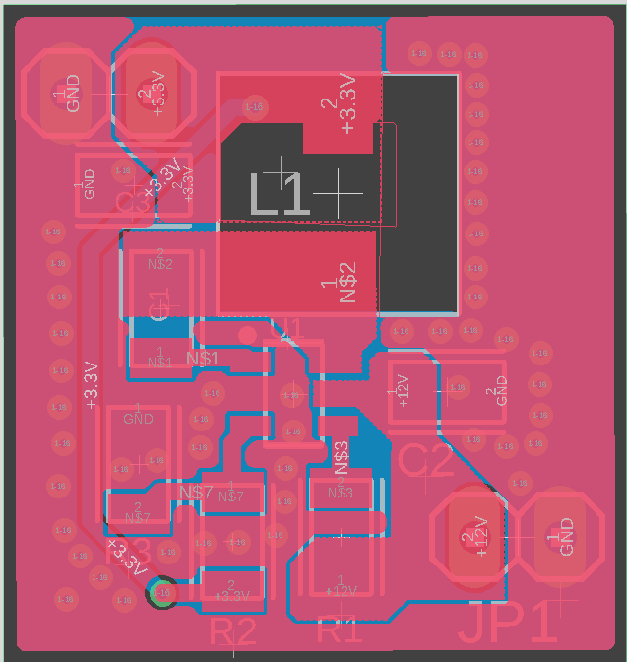

OP #6943504
> zum Layout.
Vielen Dank für deine mühe und Tipps!! Wird wohl (falls das klappt) auch
der letzte Schaltregler bei mir :D
Habe jetzt mal das Layout mit so angepasst wie du meintest und mich an
dem Datenblatt orientiert. Hab VIN VOUT und GND mit Polygonen möglichst
dick gestaltet und fast alle Wege kurz gehalten.
Sieht das so dann aus als würde es funktionieren?
VG
#6943748
Wow! Das sieht echt gut aus!
Ich denke, damit stehen die Chancen sehr gut, dass es funktionieren
wird!
Mann könnte vielleicht den Feedback-Zweig noch kürzer gestalten, indem
man R2 um 180° gedreht neben R3 legt, aber ich denke, das wird schon
klappen.
Auf jeden Fall hast du die Tipps sehr gut umgesetzt und ich bin
zuversichtlich :)
Gast #6943868
Sieht gut aus, aber ich hätte den Ausgangskondensator nicht links der L1
plaziert, sondern rechts davon, und auch um 90 Grad gedreht, so dass
dessen Gnd Anschluss eine sehr kurze Verbindung zum Gnd Anschluss des
Eingangskondensators hat.
