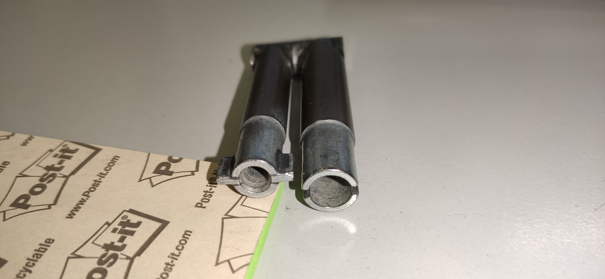

Von den oben abgebildeten Einsätzen für den Rittal-Flaschenöffner mit
Schaltschrankoption dürfte der rechte die Daimler-Werksschließung sein.
