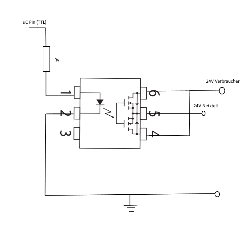

Bei meinem Vorhaben, 24V für die Verbraucher nach einer erfolgreichen
Initialisierung des uC's zu schalten, bin ich auf CT128TR gestoßen.
Wäre die Verdrahtung so prinzipiell richtig?

Wenn man Masse der 5V Ansteuerung und Masse der 24V miteinander
verbindet, braucht man kein teures optisch isolierendes PhotoMOS Relais,
da tut es auch ein simpler MOSFET bzw. Integrated intelligent high side
switch.
Wenn die im PhotoMOS eingezeichneten Dioden vom Netzteil zum Verbraucher
führen, ist der Verbraucher immer eingeschaltet.
Bei induktiven Lasten sind mehr Vorsichtsmassnahmen nötig als einfach
ein Halbleiterbauelement den Versorgungsstrom schalten zu lassen.
>switch.
gibt leider nicht viele die 4A 24V treiben können und lieferbar sind :(
Ist also invertierend richtig?
Danke!

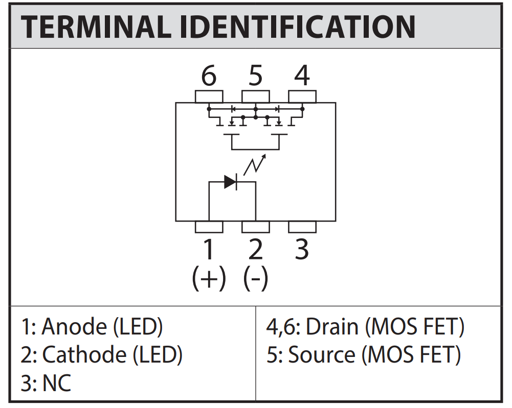

Das Datenblatt sagt, dass an Pin 5 die Source-Anschlüsse der beiden
N-Kanal MOSFETs und die Anoden der beiden Substratdioden liegen. Wie
muss da wohl die Polung sein, damit die Substratdioden nicht
dauerleitend sind?

Überlege dir erstmal ob du AC oder DC schalten willst - davon hängt dann
ggf. auch die Nutzung des Photo-MOS Relais ab.
Bei AC willst du die zwei eingebauten MOSFET so verwenden dass beide
Halbwellen gesperrt / durchgelassen werden können. Und da MOSFET immer
nur in einer Richtung sperren können (da ansonsten die Body-Diode wirkt)
musst du sie dann wohl in Reihe (mit jeweils umgedrehter 'Polarität')
schalten. Und es gibt nur eine Möglichkeit die beiden MOSFET in Reihe zu
schalten ;)
Bei DC kannst du dir das Sperren einer Halbwelle schenken (würde aber
auch nicht weh tun). Für die Optimierung der Lebensdauer wäre es hier
sogar möglich beide MOSFET parallel zu schalten - dazu gab es aber schon
ein paar Hinweise.

Verdoppelt nur die Heizleistung ...
Wenn das SSR ausgelastet ist, kann das schon weh tun - spätestens, wenn
die Kühlung zu knapp ist und man den Finger drauf legt.
