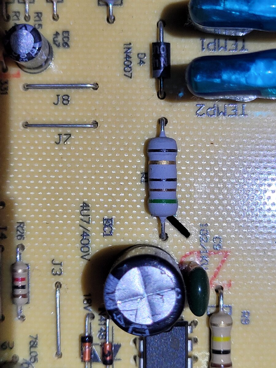

Hallo liebe Mitglieder, könnt ihr an Hand des Fotos erkennen welcher Widerstand hier benötigt wird? Vielen lieben Dank

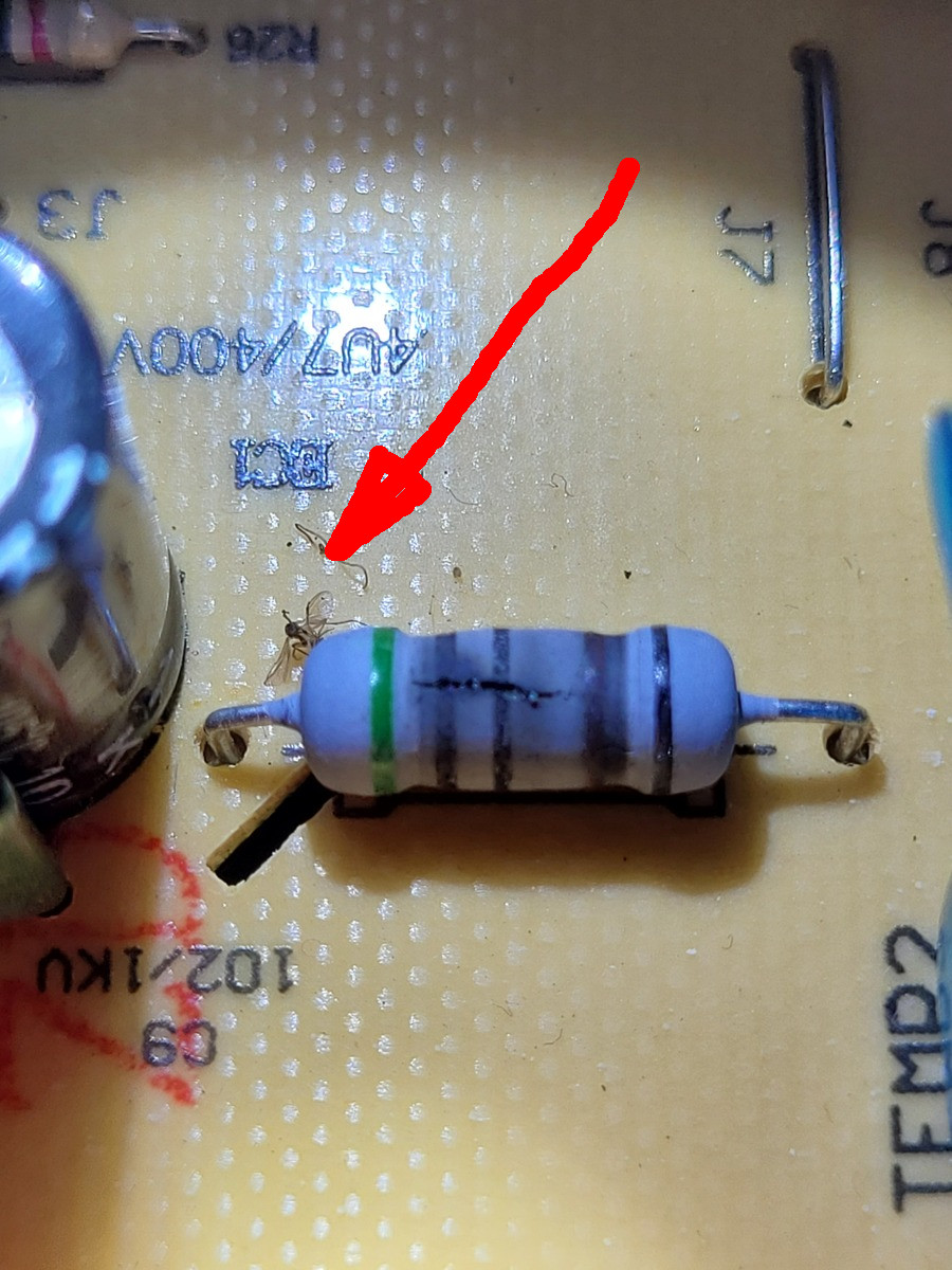

Hier in durchgebrannt
Eventuell ist der Wert auf der Platine unter dem Widerstand aufgedruckt. Die Werte der andern Bauteile sind auch drauf.
.. hmmh, grün braun schwarz = 510 Ohm , kann es nicht wirklich erkennen
Kurt A. schrieb: > Eventuell ist der Wert auf der Platine unter dem Widerstand > aufgedruckt. Die Werte der andern Bauteile sind auch drauf. Oh, vielen Dank. Das ist mir gar nicht bewusst geworden. Manchmal hilft ein 2.Blick von aussen. Ich schau morgen mal nach. Vielen lieben Dank für jede Hilfe und jeden Tipp
Vielen Dank.Grün braun schwarz...dann Gold und schwarz. Kann das sein?
Ich tippe auf 51 Ohm 5% toleranz. Hingerichtet von einer Killermücke.

Von der (aus dem Bild geschätzten) Größe her könnte die Belastbarkeit 2 W sein. Da auf der Platine genügend Platz ist, würde ich als Ersatz einen 3W Widerstand im "eckigen" Gehäuse nehmen.

Direkt neben dem Widerstand sehe ich einen Bug. Falls der das Problem nicht ausgelöst hat, liegt wahrscheinlich noch woanders ein Problem (Kurzschluss). Ingo D. schrieb: > .. hmmh, grün braun schwarz = 510 Ohm , kann es nicht wirklich erkennen Schließe mich an, dass es schlecht zu erkennen ist. Würde vermuten Grün, Braun Schwarz oder Grün, Braun, Blau. Aber wie kommst du damit auf 510 Ohm? Das wären 51 Ohm bzw. 51 MOhm. Aufgrund der Tatsache, dass der durchgebrannt ist, also ein nennenswerter Strom geflossen sein muss, kann 51 MOhm wohl eher ausgeschlossen werden.

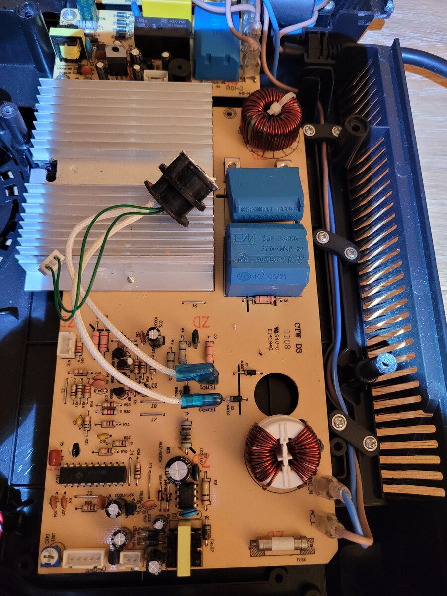

Ein Gesamtbild der Platine.Ist von einem Induktionskochfeld an dem nur eine Seite funktioniert.

René H. schrieb: > Hier in durchgebrannt Da die Platine jungfräulich aussieht, kann es keien länger andauernde Erhizung gewesen sein. Das sieht anders aus. Der geplatzte R ist also nur ein Folgefehler.
Hans schrieb: > Das wären 51 Ohm bzw. 51 MOhm. 5M1 Wie ist die 4-beinige IC beschriftet?
#6943857
Das ist ein 51 Ohm Sicherungswiderstand! Zunächst muss der Kurzschluss beseitigt werden, der den hat auslösen lassen.
> Schließe mich an, dass es schlecht zu erkennen ist. Würde vermuten Grün, > Braun Schwarz oder Grün, Braun, Blau. Aber wie kommst du damit auf 510 > Ohm? Das wären 51 Ohm bzw. 51 MOhm. Hast Recht Hans , wenn dann 51 Ohm.

H. H. schrieb: > Das ist ein 51 Ohm Sicherungswiderstand! > Zunächst muss der Kurzschluss beseitigt werden, der den hat auslösen > lassen. Wie erkennt man hier, dass der Widerstand fusible ist (außer über das Layout und die Schaltung)? Muss man die Serie kennen, sieht man das am der Bauform, oder übersehe ich eine Markierung?
#6943954
jemand schrieb: > Wie erkennt man hier, dass der Widerstand fusible ist (außer über das > Layout und die Schaltung)? > Muss man die Serie kennen, sieht man das am der Bauform, oder übersehe > ich eine Markierung? Der schwarze 5. Ring.

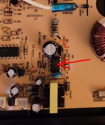

René H. schrieb: > Ob es einen Kurzschluss > gibt muss ich sehen. Der im Bild markierte wird verstorben sein, und dann als Folge der Sicherungswiderstand.

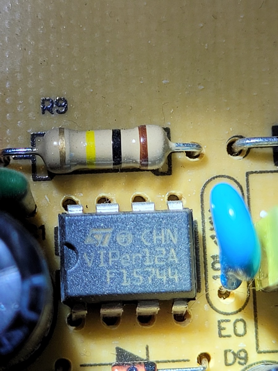

H. H. schrieb: > René H. schrieb: >> Ob es einen Kurzschluss >> gibt muss ich sehen. > > Der im Bild markierte wird verstorben sein, und dann als Folge der > Sicherungswiderstand. So, ich hab die Platine nochmal auseinander genommen und einzeln fotografiert. An dem 4 Beinigen IC kann ich optisch nichts erkennen aber an dem blauen Teil dahinter-> das sind jetzt 2 Teile. Könnt ihr denn damit Diagnosetechnisch etwas anfangen? Kann ich die Teile denn einzeln kaufen? Vielen lieben Dank für eure kompetente und freundliche Hilfe

Fedot D. schrieb: > Hans schrieb: >> Das wären 51 Ohm bzw. 51 MOhm. > > 5M1 > Wie ist die 4-beinige IC beschriftet? Ich hab ihn fotografiert

Der blaue 10nF / 1kV ist sehr,sehr krank... Da ist noch mehr hinüber. Spare Dir den Stress und kaufe eine neue Platine für ca. 50 Hühner. Bin ich froh, daß ich einen Gasherd habe ...

Oh, ich hab mich verguckt, der blaue "Zweischeibenkondensator" hatte mal 100pF 1kV. Die Viper12A wird auch durch sein etc. Finde zuerst das Typenschild des Herdes (Hersteller, Bezeichnung). Anhand dieser Daten gibts auch Platinen CTW-D3. Wenn Du unbedarft, d.h. ohne elektrotechnische Kenntnisse oder Erfahrung bist, hole Dir Hilfe für dies Arbeit.

René H. schrieb: > An dem 4 Beinigen IC kann ich optisch nichts erkennen aber > an dem blauen Teil dahinter-> das sind jetzt 2 Teile. Könnt ihr denn > damit Diagnosetechnisch etwas anfangen? Alle drei kaputt. Zuerst der Kondensator, dann der Viper, und schließlich der Sicherungswiderstand. Die Primärwicklung des Trafos sollte man noch prüfen, nach der Entfernung der drei Leichen. > Kann ich die Teile denn einzeln kaufen? Kann man, z.B. bei TME.

Bitte keine Werbung einwerfen ! schrieb: > Oh, ich hab mich verguckt, der blaue "Zweischeibenkondensator" > hatte mal 100pF 1kV. Die Viper12A wird auch durch sein etc. > > Finde zuerst das Typenschild des Herdes (Hersteller, Bezeichnung). > Anhand dieser Daten gibts auch Platinen CTW-D3. > > Wenn Du unbedarft, d.h. ohne elektrotechnische Kenntnisse oder Erfahrung > bist, hole Dir Hilfe für dies Arbeit. Ja, wenn es darum geht etwas einzulöten oder eine komplette Platine zu tauschen, dann ist das noch im Rahmen meiner bescheidenen Möglichkeiten...aber ab dann macht es für mich keinen Sinn mehr. Herzlichen Dank für die freundliche Hilfe
