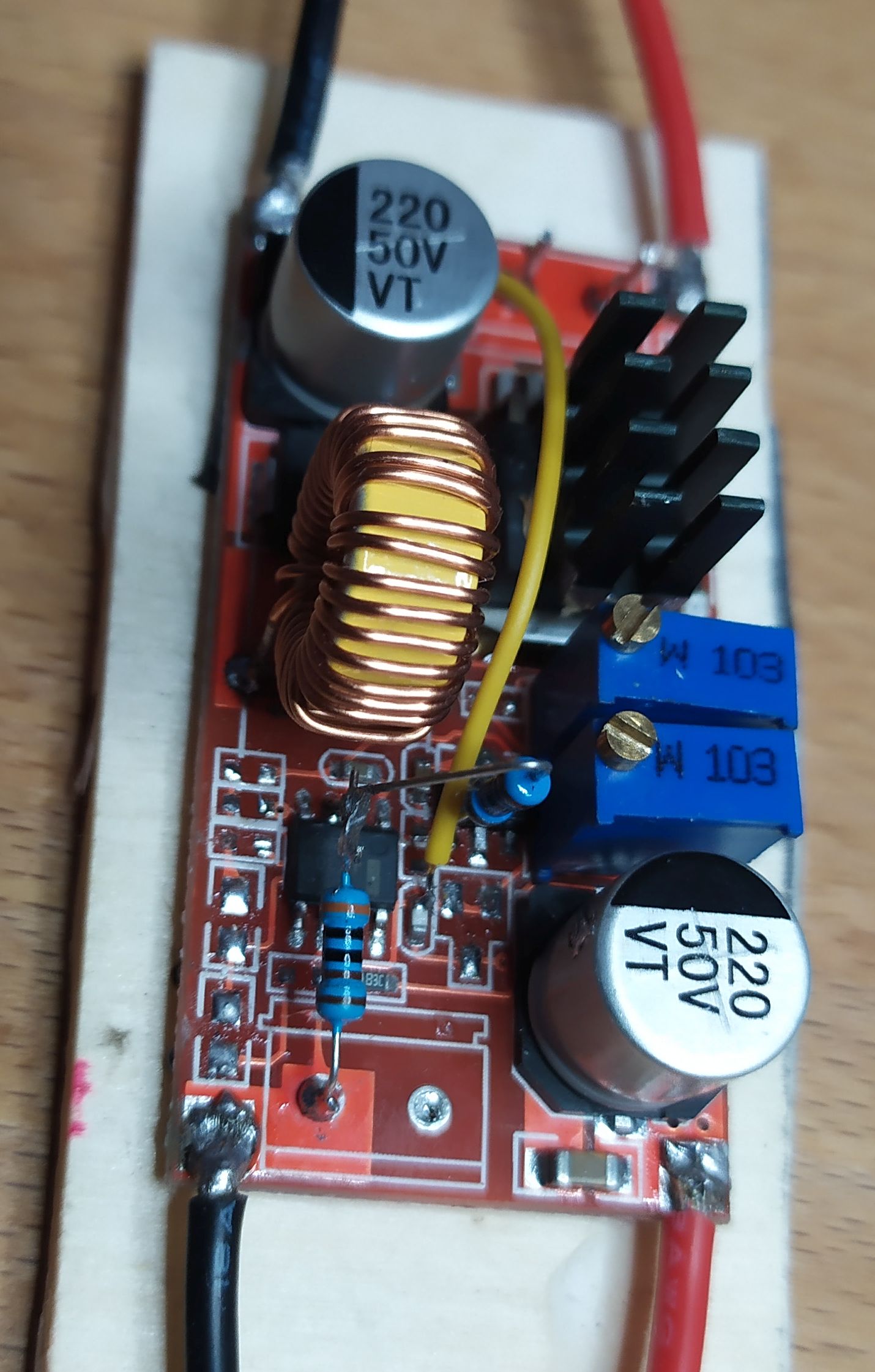

Ich teste gerade einen DC-DC wandler als MPP konverter für mein
solarpanel. Der DC-DC wandler ist auf 13.8V ausgang und 31V eingang
eingestellt. Der regelt die leistung runter wenn unter 31V am eingang.
Maximalspannung eingang 36V. Das solarpanel liefert unbelastet im winter
41V.
Solange der bleiakku ladestrom zieht hält der regler die
eingangsspannung auf 31V. Aber ohne strom steigt die spannung auf 41V
was den 35V 470uf C am eingang killen wird und den XL4015 blockiert (der
überlebt aber).
Ich hab einen 33V varistor versucht, der raucht aber bei dem 200wp panel
mit etwas sonnenschein sofort ab.
Wie kann ich das einfach & billig lösen?
Mehrere varistoren im oelbad?

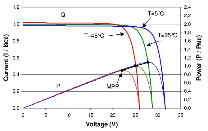

von MaWin (Gast)
Das ist doch Schwachsinn und hat mit MPP maximum power point nichts zu
tun.
Lies nochmal was MPP ist und beginne ganz von vorne.
Man kann einen ausreichend dimensionierten Shuntregler sicher parallel
zum Panel schalten, der ab 38V oder so anfängt, zu verbraten.
Auch ein Serien-Linearregler ist denkbar, wenn man den Drop über dem
Transistor in Kauf nimmt.
Allerdings wird man in beiden Fällen Wärme erzeugen.
Man kann so einen Shuntregler auch dazu benutzen, zusätzliche Last ans
Panel zu legen.

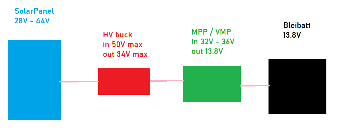

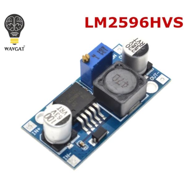

Selbstbau ist mir zu aufwendig. Ich kenne bei den 50V DC-DC chips auch
nur den LM2596HV und der kann nur 2A. Das ist zuwenig. Selbst die 5A des
XL4015 sind im sommer zuwenig.
Ich denke ich ersetz den 35V elko am eingang und schau wie lange der
XL4015 das mitmacht. Dann noch einen taster zum kurzschliessen der
panels. Kostet nur 3 eur das MPP DC-DC teil.

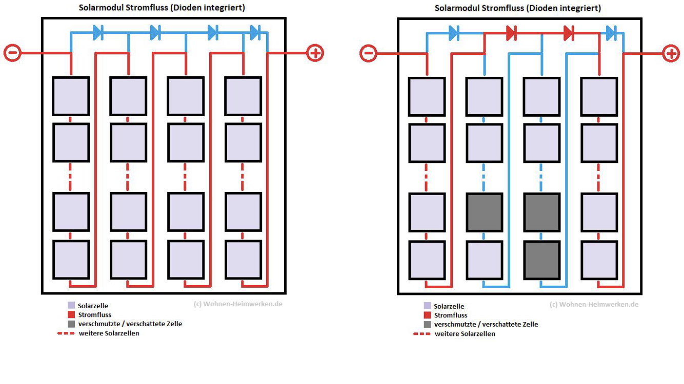

von Dieter (Gast)
Pille schrieb:
> Solarpaneele sind Stromquellen und werden durch Kurzschluß nicht
> überlastet.
Das gilt nur für Solarpanele mit einer Nennspannung von unter 15V. Weil
an der schwächsten "Stromquelle" fällt die Gesamspannung in Sperrichtung
ab und führt zum thermischen lebensdauerverkürzenden Hotspots.

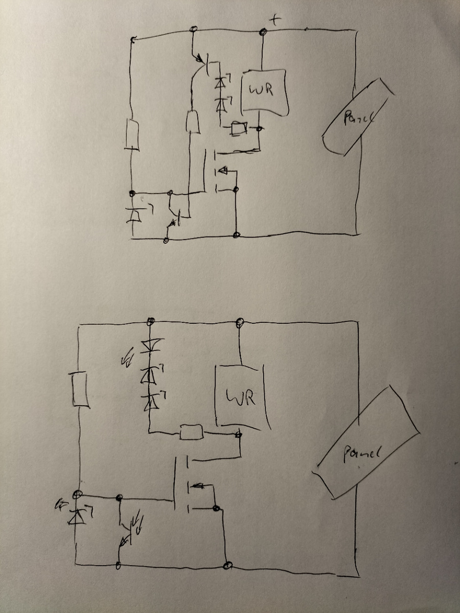

von Dieter (Gast)
Wenn es über 35V geht, dann schalte einfach ein paar reihengeschaltete
Dioden in Vorwärtsrichtung davor, die unter 35V überbrückt werden und
dabei eine kleine Mindestlast von ca. 50mA auch abschaltet.

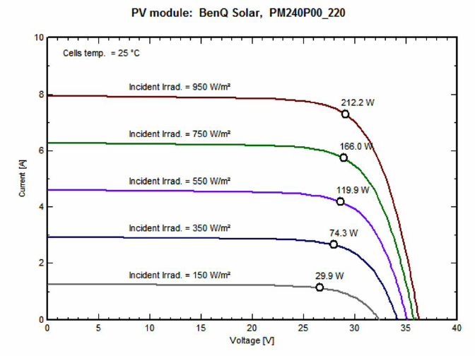

von Wolfgang (Gast)
Pepe T. schrieb:
> Weil es 50V DC-DC mit MPP regelung (eingangsspannungsregelung) nicht
> gibt?
Gibt es. Ob in deiner Leistungsklasse, kannst nur du beurteilen.
Dies BlueSolar MPPT Laderegler von Victron vertragen bis zu 75V
Eingangsspannung.
https://www.victronenergy.de/solar-charge-controllers/mppt7510
von Pepe t (Gast)
Die variante einen DC-DC konverter mit CC-CV auf CV-MPP umzubauen hab
ich auch versucht. Ich verwende den eingebauten strombegrenz-OP und poti
als inverter und referenz für die eingangsspannung. Das funktioniert.
Ist eine mühsame leiterbanen-durchschneid und auf-pin löten arbeit.
Das könnte ich mit HV reglern machen und pro panel drei parallel
schalten. Ein riesenaufwand. Photo ist der auf MPP umgelötete DCDC.
von MaWin (Gast)
So was ist KEIN maximum power regelnder MPP.
von Lutz S. (lutzs)
Hatte das Problem hier mit einem Wechselrichter der bei 54 Volt
abschaltet (bzw. dann nicht einschaltet) und 2 Modulen in Reihe, die im
Winter zusammen im Leerlauf bis 57 Volt kommen.
Lösung war dann eine Kombi aus einigen Z-Dioden in Reihe und einem
Darlington-Transistor als Emitterfolger.
https://elektronikbasteln.pl7.de/berechnung-einer-spannungs-stabilisierung-mit-einem-transistor-und-einer-z-diode
Wenn der Wechselrichter dann Leistung zieht geht die Spannung bis ca 30
Volt runter und der Transistor in die Sättigung.
Funktioniert, verbrät aber bei vollem Sonnenschein ca. 5 der 240 Watt.
Kühlung des Transistors ist also erforderlich.
Andere Schaltungen mit späterer Überbrückung des Transistors kamen durch
den Wechselrichter ins Schwingen.

von Lutz S. (lutzs)
'Meinen untersuchungen nach (bin nicht profi) braucht man entweder einen
"depletion fet" die kaum erhältlich sind oder dann einen inverter vor
dem gate. Dann kann man den fet bei wenig spannung voll durchschalten
und bei zuviel spannung in den R bereich bringen oder ganz sperren.
Hab aber keine ahnung wie man einen "ein transistor" inverter mit 35v
schwelle basteln würde.'
Habs mal auf Papier skizziert, mit 2 zusätzlichen Transistoren +
Z-Dioden für die Spannung und als Schutz wäre es machbar.
Alternativ könnte man die Transistoren durch einen Optokoppler ersetzen

von Pepe T. (pepe_t)
Inzwischen sind 2 meiner MPP regler beim experimentieren durch
überspannung abgeraucht.
Jetzt will ich einen DC-DC HV regler vorgeschalten. Der verträgt 50V am
eingang. Kostet 90ct + porto und schafft realistisch unter 2A.
Bei überspannung regelt er auf 34V ab, unter 34V out macht er gar
nichts. Der MPP wird auf 32V eingestellt. Ist das OK oder wird mein
letzter 3 eur+porto MPP auch abrauchen?
von Dieter (Gast)
Pepe T. schrieb:
> abgeraucht
Es wuerdr schon viel helfen, wenn Du Dich dort an das Rauchverbot halten
wuerdest.  ;o)
Schwer zu sagen, ob Du wirklich einen passenden Vorregler kaufst. Wenn
die Angaben asiatische Amper, Watt, Spannung sind, freut sich der
Haendler.
> eingang.
Verträgt der auch, dass seine Eingangsseite aus einer echt lausigen
Versorgung versorgt wird und andauernd die Eingangsspannung wegkippt
oder bei Belastung zusammenbricht?
Die MPPT verträgt keinen Vorregler , außer dieser übersetzt die Spannung
in einem festen Verhältnis.
Ja, da ist der LM2596 drauf, nur eben die HV variante LM2596HVS. Der ist
robust.
Da ist kein MPPT dran, da ist ein MPP dran, der trackt nicht.
MPP = Maximum Power Point
MPPT = Maximum Power Point Tracker
Weil die vorregler ausgangsspannung über der MPP spannung liegt sollte
das problemlos gehen. Der vorregler wird im normalbetrieb voll
durchschalten.
Ist angeschlossen. Mal schauen ob das überlebt wenn es morgen sonne hat.
Eigentlich sollte man die LM2596HVS auch parallel schalten können :)
Ja, mach einfach mal.
Warum sollte man dazu was sagen? Du hörst auch sonst nicht auf andere.

Dein Solargenerator liefert des Nachts nur sehr wenig weniger Leistung
als zur sommerlichen Mittagszeit?
https://upload.wikimedia.org/wikipedia/commons/thumb/5/53/MaximumPowerPoint.svg/langde-1920px-MaximumPowerPoint.svg.png
Uwe
Ich hab das auf "Die MPP spannung ändert sehr wenig." geändert.
Das ist relevant, nicht der innenwiderstend.
Deine graphik sagt mit nichts, da ist nichts angeschrieben.
von Günter LenzDeine graphik sagt mit nichts, da ist n (Gast)
von Pepe T. schrieb:
>> Der Innenwiderstand einer Solarzelle ändert sich mit
>> der Beleleuchtungsstärke
>Nöö. Die MPP spannung ändert sehr wenig. Schau die daten an.
Wenn sich der Innenwiderstand einer Solarzelle in Abhängigkeit
von der Beleuchtungsstärke nicht ändern würde, wäre ein
MPP-Regler überflüssig und sinnlos.
Die linke Achse, die nach oben zeigt wird die
Beleuchtungsstärke sein. Ansonsten steht alles dran.
26.5V bis 29V, Das sind 8%. Bild oben.
MPP oder VMP auf der "niedrigen seite" einstellen.

Hmmm wenn man einfach den Billich-Buck direkt ans Panel hängt und die
Ausgangsspannung im Vmp-Bereich bleibt, kann der die Panelspannung ja
nicht weiter runterziehen?
Der andere Regler hängt dann entsprechend Last ab, um die Spannung
stabil zu halten. Versuch macht kluuch.
Genau so läuft das batman! Endlich einer der's verstanden hat :)
Scheint zu funktionieren. Wird nichts heiss und da geht strom in den
akku.
