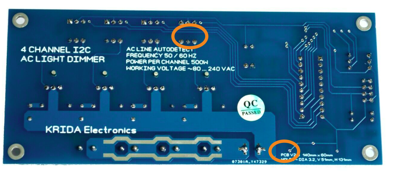

von Stefan F. (Gast)
Sebastian R. schrieb:
> Ebay-Artikel Nr. 124454114537
Ich habe Zweifel, ob das Board die erforderlichen Sicherheitsabstände
zwischen der 230V und der 5V Seite einhält. Siehe die orangen
Markierungen auf dem Foto.
Außerdem ist mir aufgefallen, dass die Triacs und die Kondensatoren nur
für 600 bzw. 630 Volt ausgelegt sind. Ich habe schon schlechtere
gesehen, aber von "gut" ist das noch weit entfernt. Da gehören meiner
Meinung nach Bauteile hin, die 800 Volt vertragen, damit sie nicht
gleich bei einem kurzen Peak kaputt gehen.
Erstaunlicherweise fehlen da die Entstördrosseln komplett. Jeder normale
Dimmer enthält welche, damit das Ding nicht die Funknetze stört.
Außerdem reduziert ein ordentlicher Entstörfilter auch Spannungsspitzen,
auf die die Triacs äußerst empfindlich reagieren.
Vermutlich haben sie Netzfilter weg gelassen, weil die ganze Platine
damit 4x so viel gekostet hätte. Von nichts kommt nichts.

von Heinz R. (heijz)
solange das zusammen mit einem ESP8266 + Netzteil in ein Gehäuse
eingebaut wird, keinerlei USB oder sonstige 3,3V oder 5V Leitungen nach
aussen gehen ist das total egal-
von SLB0587 (Gast)
Der verlinkte 4Kanal China-Dimmer ist lt. Foto auch "nur" ein
programmierter AVR mit PCF8574. Als fertiges Modul ist mir das Ding zu
windig und die Bauform für mich ungeeignet. Aber sowas (gerne ohne die
Triacschaltung) habe ich eigentlich gesucht.
> aussen gehen ist das total egal.
Ja, sehe ich auch so.
