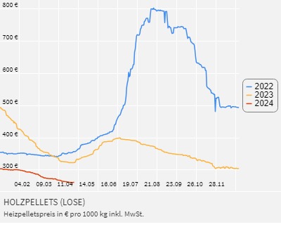

Haben sich die Pellet-Preise jetzt schon den hohen Gaspreisen
angeglichen?
https://www.heizpellets24.de/images/charts/holzpellets-chart-deutschland-multi.jpg
