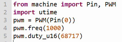

heute ist mir beim Herumspielen mit dem Pi Pico etwas Merkwürdiges
aufgefallen.
Lt. Datenblatt RP2040 Kapitel 4.5 verfügt die (HW-) PWM über einen 16bit
Counter.
Also nach meiner Rechnung ein range von 0 (entsprechend 0% Tastgrad) bis
65.535 (entsprechend 100% Tastgrad).

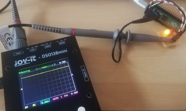

Mit einem Oszi auch leicht zu überprüfen bzw. zu sehen.
So weit so gut.
Nun hab ich mal aus Neugier größere Werte als 65.535 rausgeschickt.
Der Tastgrad bleibt merkwürdigerweise auf vollen 100% bis zum Wert von
68.717 (auch gut auf Oszi sichtbar, siehe Anhänge). Ab dem Wert 68.718
springt er auf dann urplötzlich auf 0%.
Ich weiss mit diesen Werten partout nichts anzufangen. Wo kommen die
her?
Subtrahiere ich bsp. 65.536 von 68.718 erhalte ich 3.182, aber der Wert
ist ebenfalls nichtssagend da keine 2er Potenz oder sowas.
Danke für eure Hilfe.

Guck in der Doku und im Source Code zu pwm.duty_u16 wie die übergebenen
Werte verarbeitet werden und was letztendlich ins PWM-Register
geschrieben wird.
Ansonsten gilt: "PWM.duty_u16([value])
Get or set the current duty cycle of the PWM output, as an unsigned
16-bit value in the range 0 to 65535 inclusive.", d.h. die von dir
verwendeten Werte liegen außerhalb der Spezifikation und können damit zu
einem beliebigen Ergebnis führen.
https://docs.micropython.org/en/latest/library/machine.PWM.html
Sinds wirklich exakt 0% oder könntens auch 0,17% sein?
> aber der Wert ist ebenfalls nichtssagend da keine 2er Potenz
> oder sowas.
Na ja, er ist zumindest recht nah an der Summe 2er aufeinander folgenden
2er Potenzen: 2^10 + 2^11 + 10*11 = 3182
Und 110 als PWM-Wert wären eben ~0,17%.
