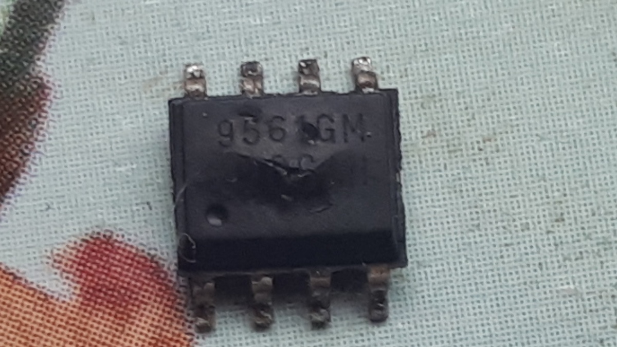

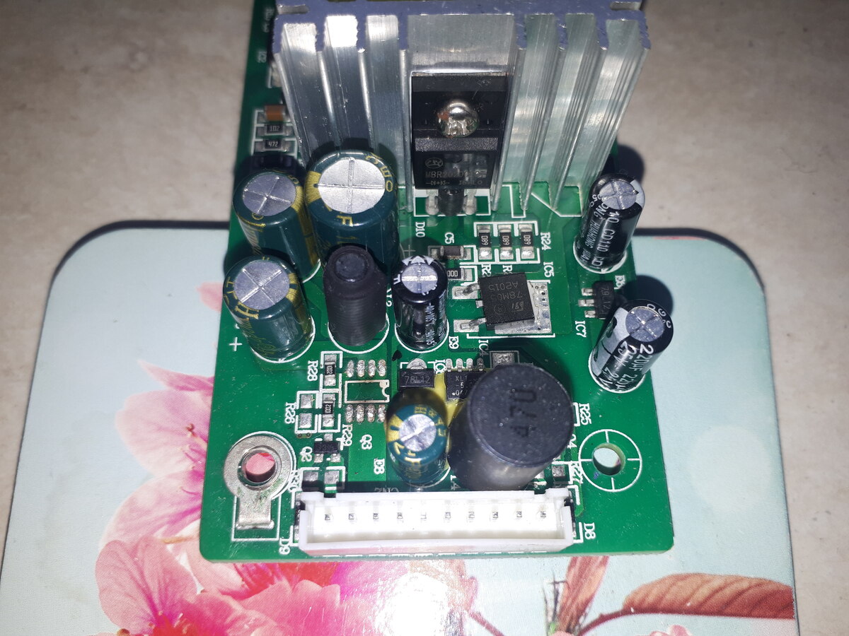

ich habe hier ein Netzteil, was zu schmoren an fing.
Das Bauteil ist so heiß geworden das es sich selber ausgelötet hat.
Nun leider hab ich keine Ahnung was das für eins ist und was es macht?
Die Bezeichnung ist leider nicht mehr zu erkennen.
Es liegen 20V DC an den unteren Pins an und es müssen an den oberen auch
20V DC sein. Die gehen direkt in den Stecker darüber der zur Digitalen
Endstufe geht.
Ich hoffe mir kann einer helfen...
danke schon mal in voraus...
von H. H. (Gast)
Das ist sicherlich ein MOSFET.
Ist denn keinerlei Rest des Marking zu erkennen?
von Thomas Z. (usbman)
ein SO8 Bauteil mit 8 Pins :-) Viel mehr lässt sich nicht sagen.
Vom Layout her würde ich auf einen MosFet tippen.
von Patrick L. (Firma: S-C-I DATA GbR) (pali64)
Wenn alle Stricke reißen, sende es unserem Richi, hier im Forum, er kann
die Bezeichnung dann ev. Rekonstruieren, wenn er den "Die" optisch
untersucht.
PS: IC5 hängt auch ganz schief in der Gegend, hat sich wohl auch
auszulöten versucht.
Und die "Elko" sehen auch angeschwägert aus.

Ach je, der Funktion nach ist es natürlich ein p-MOSFET, -30V und
möglichst niedriger Kanalwiderstand, z.B. AO4407A.
Aber es wird wohl ein Folgefehler sein...
von Thomas (Gast)
danke für die schnelle Antwort...
ich hab meine Frau mal gucken lassen ;-) meine Augen sind nicht mehr die
besten.
Sie sagt die Bezeichnung könnte:
9561 GM
020 GAH
sein.
Aber wie gesagt man sieht es nicht mehr so gut.

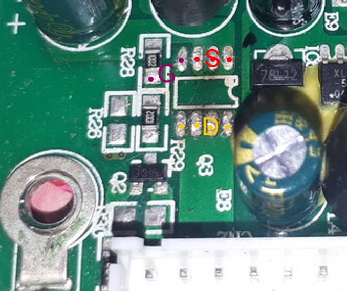

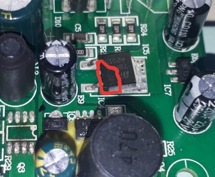

täusche ich mich oder hat der 78L12 einen "Buckel"
von Harald A. (embedded)
Offensichtlich wird der MOSFET zusammen mit dem Transistor daneben zum
Schalten der Last verwendet, die an dem JST Stecker angeschlossen ist.
Wenn der MOSFET hochgeht dürfte doch der Fehler in der angeschlossenen
Baugruppe liegen.

von Michael M. (Firma: Autotronic) (michael_metzer)
Es sieht so aus, als ob der 7805 an der roten Linie leicht aufgeplatzt
ist und sich wegen Überhitzung auf den Pads verschoben hat.
hab ihn mir angeguckt sieht aber i.O. aus nur auf dem bild ein bisschen
komisch

von Thomas J. (tom_0815)
Michael M. schrieb:
auch den hab ich mir angeguckt, aufgeplatzt ist der nicht und war schon
so auf der Platine drauf.

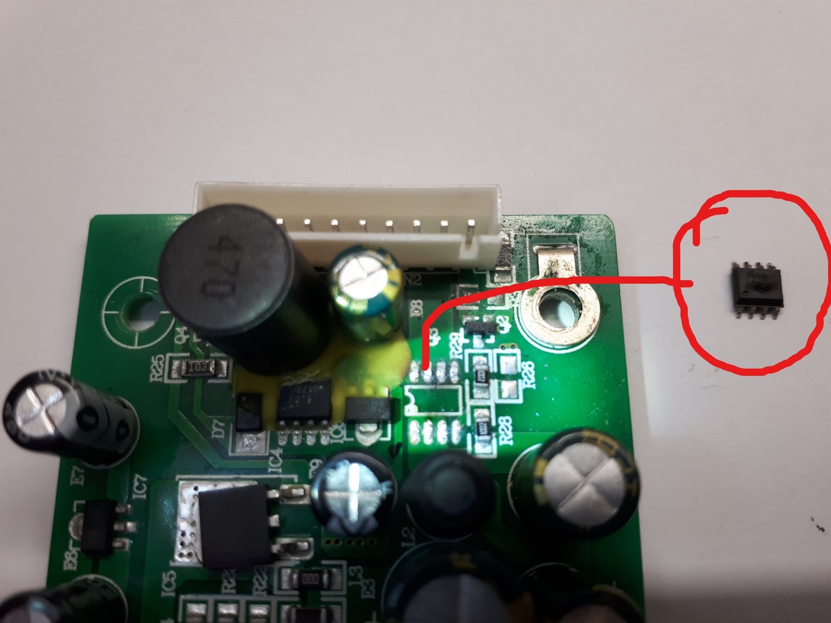

von Klaus R. (klaus2)
Sicherheitshalber messen. So, nehmen wir an nur der Mosfet ist defekt.
Wie findest du die Urache aufm D-Amp? Mach mal ordentliche Fotos davon.
Klaus.
Was auch noch sein könnte: Das Gate des P-Kanal wird mittels eines
Spannungsteilers 10k/10k gegen GND gezogen. Kann man ja machen, um auf
einfache Weise die Gate-Source Spannung zu begrenzen. Wenn jetzt
allerdings die Spannung aufgrund eines Fehlers nur z.B. 6V anstelle 24V
(Annahme) ist, würde die Gate-Source Spannung für eine Durchsteuerung zu
niedrig sein und der MOSFET würde aufheizen. Also müsste man mal wissen,
welche Spannung hier sein müsste und ob die auch so da ist.
