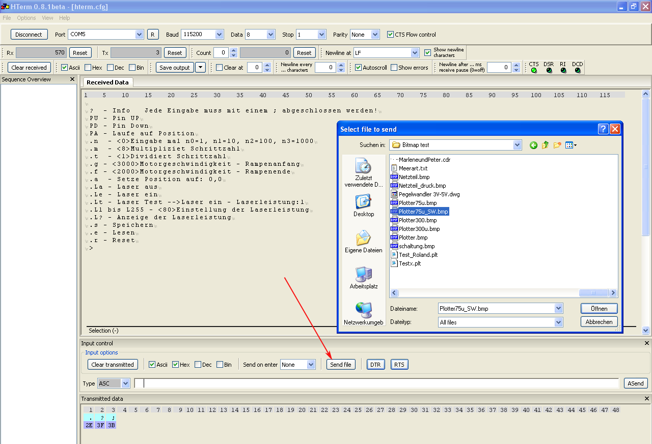

Moin, wie Jobst kann ich Dir meinen Treiber anbieten. Der braucht einen
ATmega1284p und setzt HPGL in Impulse und Richtung um. Wird über die
serielle Schnittstelle gesteuert. Kann aber keine Pausen. Nutzt fast den
gesamten SRAM als Ringspeicher. Wenn der voll ist, werden die Daten über
CTS gesteuert. In ASM geschrieben. Es können Textdateien gesendet
werden.
Gruß Carsten
