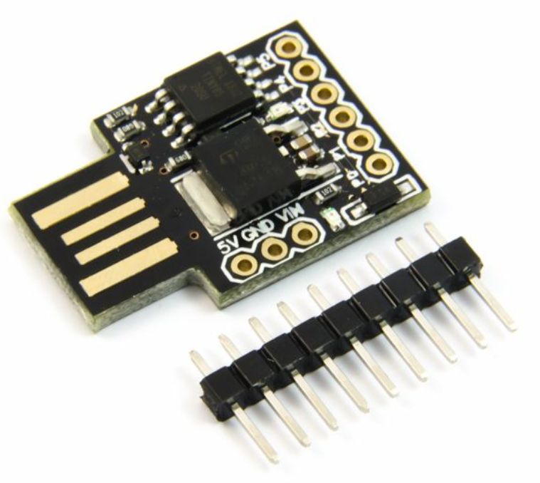

von Pepe T. (pepe_t)
Nimm einen attiny85. Dazu arduino ide. Den kann man direkt an USB
anschliessen und in C programmieren. Vernünftiger, billiger und
einfacher wäre aber ein arduino mini clone für 2 eur.

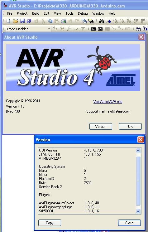

Nenne mich "Opa" aber ich empfehle immer noch das alte Atmel Studio 4.
Das ist viel kleiner und schneller, als das Microchip Studio 7. Wenn du
willst, kannst du es mit einer aktuellen Toolchain benutzen, zum
Beispiel die von Zak: https://blog.zakkemble.net/avr-gcc-builds/

Genau, da gibt es weiter unten auch noch meine Version:
AVR® Studio v4.19.730
ab 5.1 heisst es "All 8-bit and 32-bit microcontrollers are supported"
Wer ARM programmieren will soll doch dafür eine eigene Toolchain
benutzen, nur für AVR war die 4.19 die letzte Version.
Klar anschließend gab es auch neuere AVR, dann muss man die
include-Datei suchen und eventuell anpassen.
