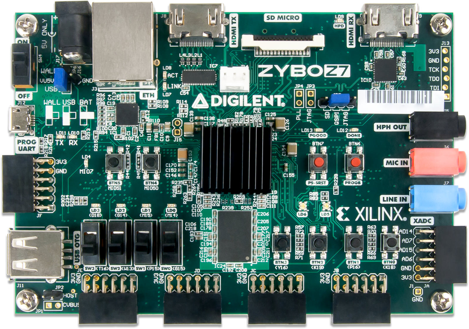

Suche jemanden der mir für ein "Proof of Concept" auf einem FPGA
Entwicklungsboard wie z.B. Zybo Z7 einen FPGA programmieren kann.
Es geht um Videosignalbearbeitung vom HDMI.
Hier ganz kurz erklärt:
Das HDMI Signal soll auf eine bestimmte Pixelanzahl skaliert bzw.
beschnitten werden.
Fall_1:
HDMI_IN 1920x1080 Pixel, HDMI_OUT 1920x720 Pixel. (Hier soll der Bereich
1920x720 aus dem 1920x1080 Frame ausgeschnitten werden)
Fall_2:
HDMI_IN 3440x1440 Pixel, HDMI_OUT 1720x720 Pixel. (Hier sollen die Pixel
halbiert werden)

Und: Man braucht den HDMI-Core + PHY, die sind alle kostenpflichtig. Die
Weitergabe der Sourcen wird also ein lizenztechnisches Problem.
Das zu bauen sind 2-3 Wochen bis das geht, wobei ich nicht sicher bin,
ob das ZYBO das technisch auch kann, denn:
N. M. schrieb:
> Wobei HDMI_IN 3440x1440 Pixel schon nicht so wenig ist, oder?
Das ist so ein wide screen Format für game-Monitore, wenn ich nicht irre
und es könnte sein, dass der CORE das nicht kann oder die Transceiver da
nicht mitmachen.

Ohne Angabe der Pixelfrequenz kann man dazu eigentlich gar keine Aussage
machen.
150 MHz (~1080p60) laeuft nach meiner Erinnerung gerade noch stabil mit
einer simplen Pipeline. Crop/Scale ist auch mit dem AXI-Overhead recht
billig.
Darueber wirds schwierig, ohne einen HDMI Transceiver mit vernuenftigem
Lane-Deskewing sollte man das nicht in ein Produkt zwaengen.
@Robert: Mehr Butter bei die Fische, oder Xilinx-FAEs loechern.
Gratis-Tips in der 'Suche'-Form abholen kommt hier nicht so wahnsinns
gut an.

Gast #6948442
Gustl B. schrieb:
> Zu schnell. Also nicht die Clock, aber eben die zugehörige Datenrate der
> Farbkanäle.
Die kommen doch double pixel und somit mit der halben Frequenz.
Vollformat UHD 4K ist noch schneller, braucht 297. Es dürfte aber die
Transceiver dieses Bausteins überfordern, nehme ich an. Der ZYBO ist
eher eine mittelpreisige Architektur.
Robert S. schrieb:
> Pixel Clock: 89.3MHz
Wo kommt denn DER Takt her?
1920 sind 148.5 oder die Hälfte bei I60/30Hz und bei 720 wird das Bild
doch noch kleiner und der Takt langsamer. Komische Formate sind das.
Da bin ich nicht so sicher, ob der Xilinx Video Core das kann. Lade es
einfach und probiere es aus.
#6948653
Immer noch zu schnell.
Tipp schrieb:
> Es dürfte aber die Transceiver dieses Bausteins überfordern, nehme ich an.
Welche genau? Der Baustein hat keine.
Tipp schrieb:
> Der ZYBO ist eher eine mittelpreisige Architektur.
Das ist ein XC7Z010-1CLG400C die Eingänge/Ausgänge können nichtmal 1
GBit/s. Auch nicht wenn man DDR spricht.
#6948985
Moin,
Ja, aber wenn man IOSERDES spricht, scheints etwas schneller zu gehen:
Xilinx schrieb im Zynq-7000-Overview:
> By cascading two IOSERDES from two adjacent pins (default from
> differential I/O), wider width conversions
> of 10 and 14 bits can also be supported. The ISERDES has a special
> oversampling mode capable of asynchronous data
> recovery for applications like a 1.25 Gb/s LVDS I/O-based SGMII interface.
OK, dann ist man auch erst bei 125MHz Pixelclock und damit schon noch
ordentlich weit weg von den geforderten 320Mhz. Aber die wuerden eh'
auch schon lange nicht mehr durch den Cableequalizer auf dem Board
gehen, da ist dann bei 225MHz Ende Gelaende.
Gruss
WK
#6949007
https://www.xilinx.com/support/documentation/data_sheets/ds187-XC7Z010-XC7Z020-Data-Sheet.pdf
Table 50.
1,25 GBit/s gelten für die Speedgrades 2 und 3.
Die sollte man sowieso verwenden.
Dergute W. schrieb:
> cascading
Das bringt keine höhere Datenrate, aber man kann eben mehrere Bits
rausholen. Was aber komischerweise nicht geht ist 12 Bits. Aber egal,
dann nimmt man einen SerDes und eine Gearbox.
#6949022
Jamei, wenn da der langsame Zynq verbaut ist, dann reduziert sich die
Pixelclk halt von 125 auf 95MHz. Fuer 1080p30 oder 720p60 taet's noch
reichen, aber die exotische Aufloesung hier ist doch bissl zu hoch.
HDMI/TMDS ist iirc 10 bit breit, wenn man das anders als 1:10
deserialisiert, wirds aaarg ungemuetlich...
Gruss
WK
#6949042
Ja, sind 10 Bits. Aber arg ungemütlich ist das auch nicht wenn man 8
Bits deserialisiert. Als einfachen Ansatz könntest du das kleinste
gemeinsame Vielfache nehmen von 8 und 10, also 40.
Du deserialisierst immer 8 Bits je Takt und alle 5 Takte kommen 40 Bits
raus die du dann in 4 mal 10 Bits aufteilst.
